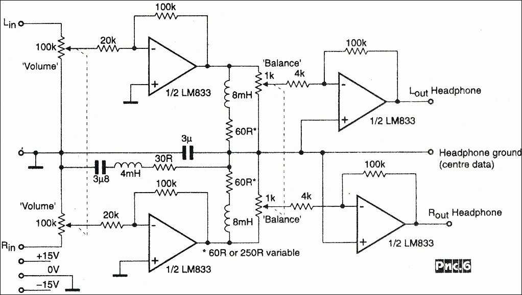

    А кто, что думает об этом усилителе для стереотелефонов? Вроде как схема должна избавлять от эффекта локализации звуковой картины внутри головы. Устройство имитирует Т-образную RLCцепочку фазовых сдвигов, которые якобы возникают при прослушивании фонограмм через АС. Опубликована была в Радиохобби 2001 №1.
    Неужели LM833 такая мощная, чтобы раскачать стереотелефоны? Вроде надо как минимум 100мА.

    LM833 - то же самое, что NJM4580, они до 50...60ма пердя-пыхтя потянут, т.е. примитивнейший усил для ушей на них слепить можно.
    насчет схемы со спецэффектами - очередная мозгодро...извмняюсь, мастурбация.
    Я однажды заморочился пассивным вариантом такого девайса - фигня вышла - "визуальный эффект" - звук "стянулся" к центру башки, сузился, но нифига не выполз перед носом, увы. Стало только хуже.
