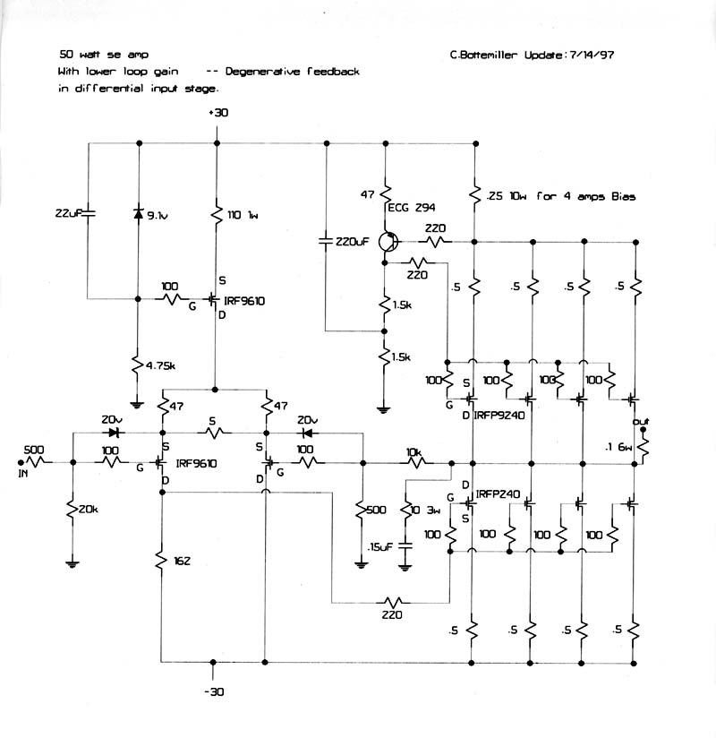

    Здесь в виде аттачмента схема усилителя.
    Работает он дома уже больше месяца.
    Термостабилизация довольно еффективная - смещения нуля невеликое - всего 20-30 мВ.
    Схема усилителя моя, авторская...
    Выходная мощность всего 8-9 ватт.
    Это вполне достаточно если у динамики чувствительность >90дБ/ватт/м, например такие как Fostex F206Е, Сигма или как у модели Lowther-а.
    У меня усилитель работает с fullrange driver Ether 5, импеданс 4 ома.
    Есть вариант схемы для нагрузки 8 ома.

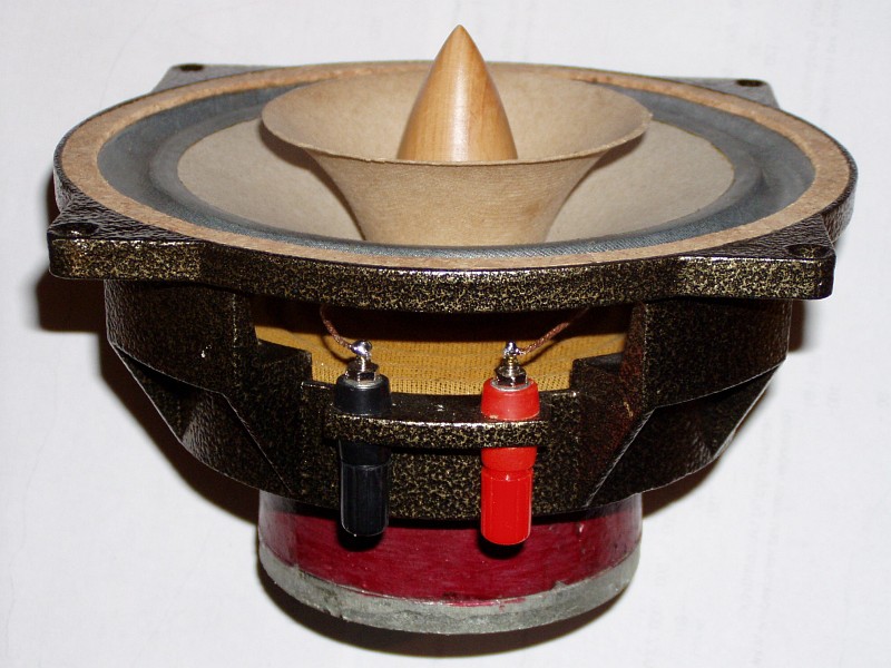

    У меня такой фулрейндж:
    http://www.bgaudio.org/modules.php?s...view_album.php
    Ты его не слушал

    Это вообще не Фостекс, смотри внимательно!
    Фостекс никогда не делали точно такие динамики...
    Ether Audio - Ether 5A:
    http://www.bgaudio.org/albums/album12/P1010030.jpg
    Fostex FE206E:
    http://www.fostexspeakers.com/fostexfe206eboxt.jpg
    Fostex FE208 Sigma:
    http://www.plasmatweeter.de/images/j...e208_front.jpg
    Есть разница...думаю...
    Вначале вроде ты говорил про Фостекс-Сигма.
    Я не знаю что слушал Алекс, но в заявленное:
    40-20500hz, 3,5db неравномерност, 99DB 1W/1M,
    поверить трудно.
    Можно увидеть Т/С этого динамика ?
    Магнит, клеммы, пуля. Я что-то упустил?

    Я еще сначале сказал, что у меня Етер 5...
    backloaded horn...
    Поболтали...а никто не заметил откуда снимается напряжение для гейта ИТ(ИРФП9240).
    Заметили,только не поняли зачем это надо.
    Сергей.
    Просто подумай...
    Могу написать почему, но буду писать по болгарски...
    Просто подумай...
    Хороший ответ .
    Подумал (обычно стараюсь это делать ,прежде чем писАть ),пришёл к выводу,что связь с гейтом тут не нужна.Гейт можно было запитать от ИТ или через резистор от TLки.
    Ну расскажи.Болгарский с Русским похожи...

    widowmaker
    А зачем у тебя в истоках дифкаскада стоят резисторы. Ведь так метная ООС лианеризует только дифкаскад, а без них ОООС лианеризует и выходной. Снижение линейности дифкаскада (качества вычитания) может быть скомпенчировано меньшим уровнем дифференциального сигнала, приложенного к дифкаскаду за счет большей глубины ОООС

    widowmaker
    Большая глубина ООС в случае не помогает, наоборот...
    Говорю о чисто субективное оценивание качество усилителя.
    То, что на осцилоскопе и то, что в ушах...
    С такими параметрами ОООС в истоках дифкаскада резисторы лучше даже увеличить
    Я уже ужеличил вдвое неделю назад...

    коментар по "болгарски":
    " Интересно за схемата е че, генератора на ток поддържа постоянната съставна независимо от температурата на преходите и при добре оразмерен радиатор няма никакви термични проблеми независимо, че е клас "А". "
