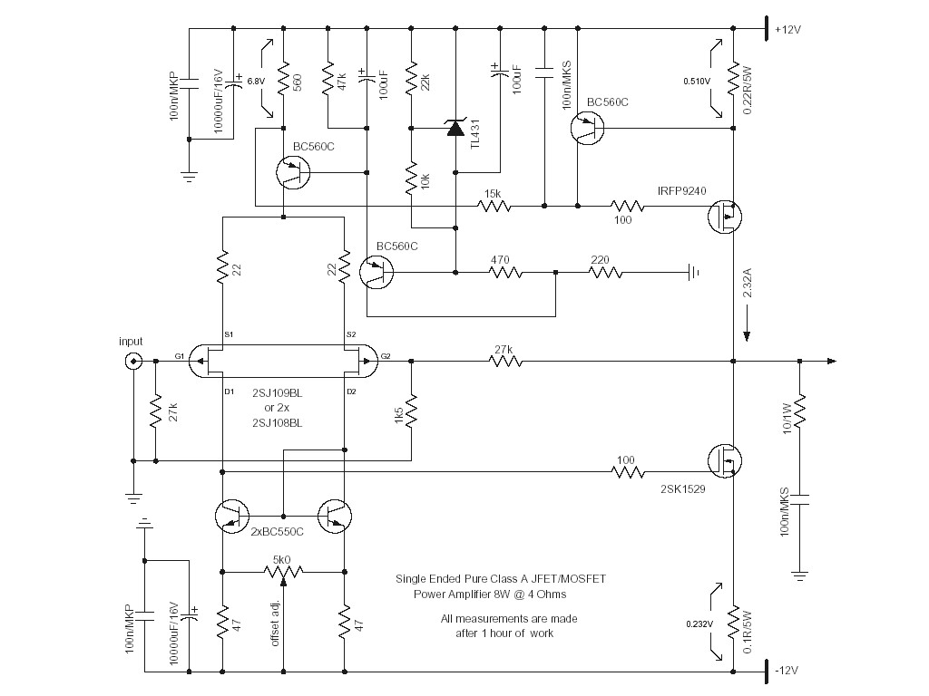

Здесь в виде аттачмента схема усилителя.
Работает он дома уже больше месяца.
Термостабилизация довольно еффективная - смещения нуля невеликое - всего 20-30 мВ.
Схема усилителя моя, авторская...
Выходная мощность всего 8-9 ватт.
Это вполне достаточно если у динамики чувствительность >90дБ/ватт/м, например такие как Fostex F206Е, Сигма или как у модели Lowther-а.
У меня усилитель работает с fullrange driver Ether 5, импеданс 4 ома.

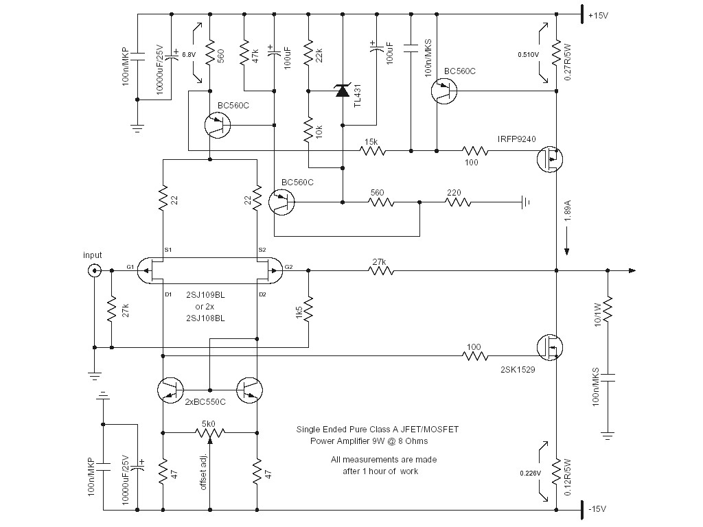

Есть вариант схемы для нагрузки 8 ома.
