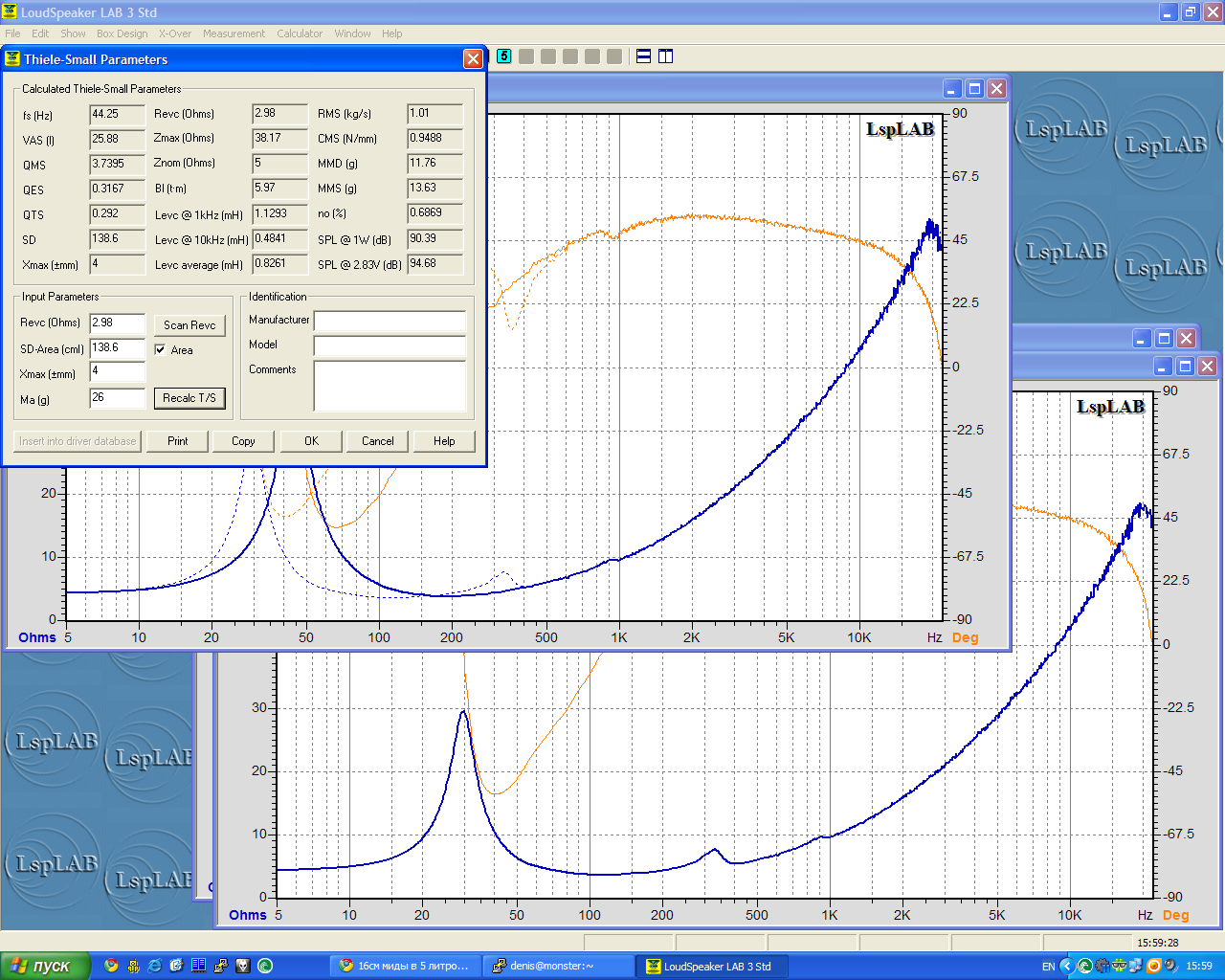

    АСАЛаб B1622.4 (именно 4-ох омный). Мои 4 все штуки все имеют такую Vas и Qts, что просятся в 5л ФИ, а в ЗЯ 5л так подавно им там место. Ну и чуйка у них высокая.

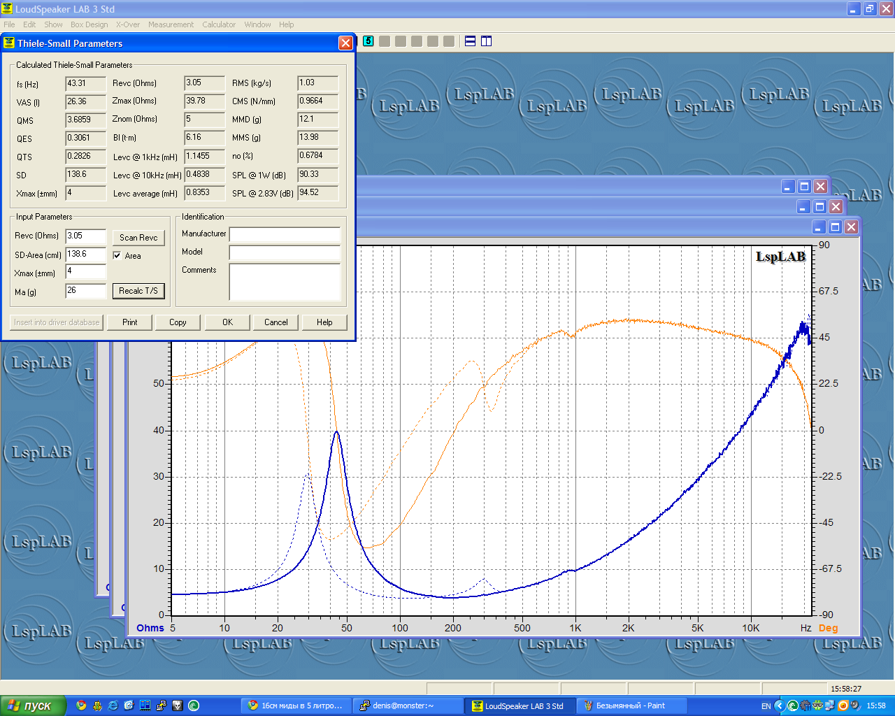

    Цитата Сообщение от Lens_yc Посмотреть сообщение
    низкая, что у 4-х что у 8-ми омного не выше 89дБ.
    У 8-омного - возможно. Вот два 4-х омных экземпляра:
