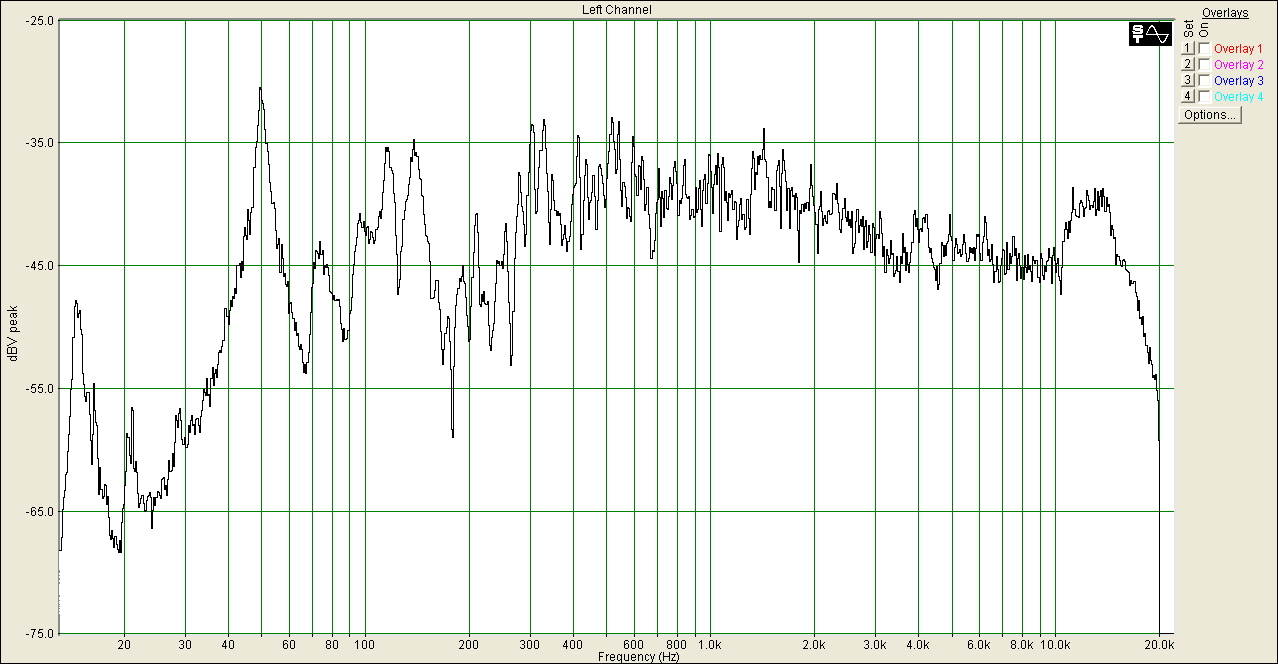

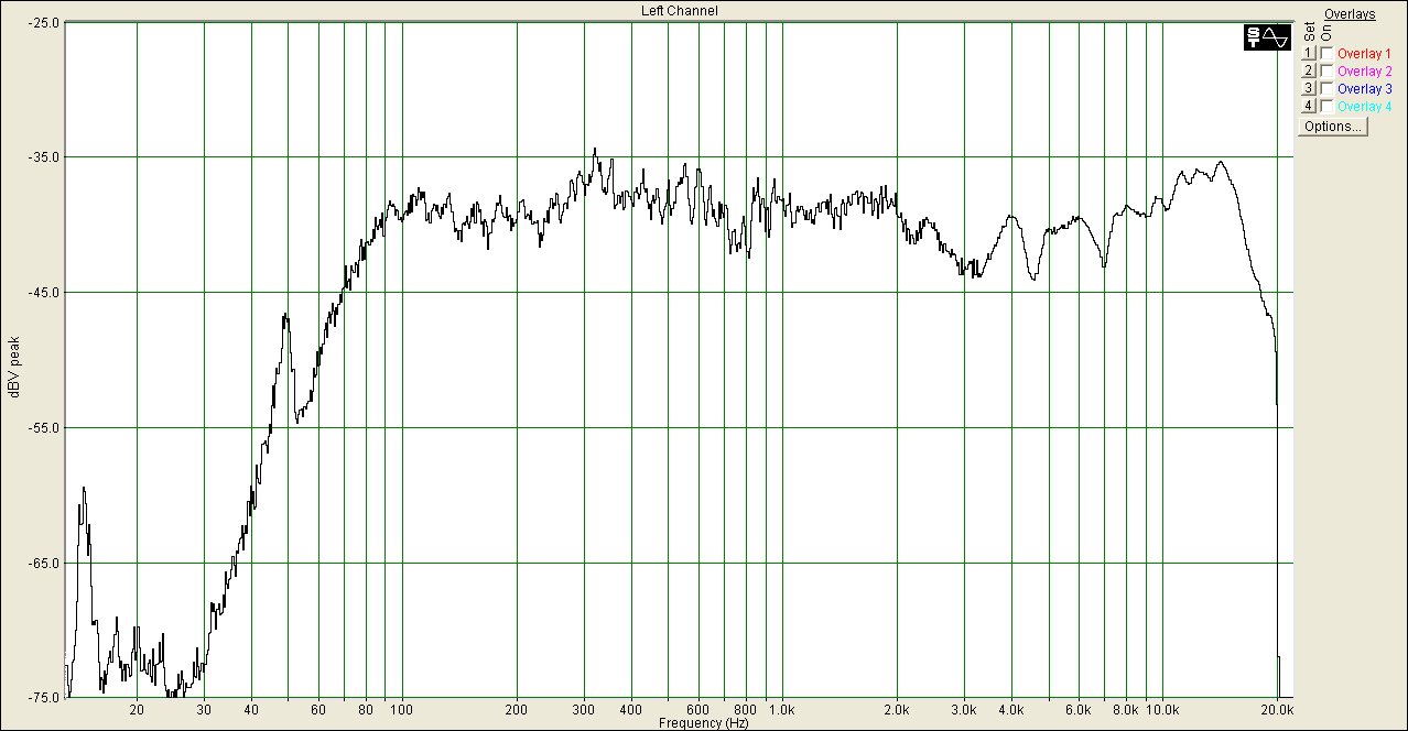

    По просьбам выкладываю расчет, немного фото и чертеж небольшого лабиринта для динамиков Morel Tempo 6. Подходят для комплектаций 6, 6X, COAX. Фото в собранном виде к сожалению сделать не успел ни разу, хотя и сделал их две пары для товарищей - позабирали сразу, а добраться до них с микрофоном и фотоаппаратом никак не соберусь Играют чудесно, проектировались с такой идеей как максимально плотный и разборчивый бас в небольшой комнате без возбуждения нежелательных мод.

    Ближнее поле на оси коаксиала
    Ближнее поле коаксиала 30 градусов
    Излучение порта
    Диван под стеной, некое место
    Диван под стеной, некое место с неким усреднением
    с уважением Александр

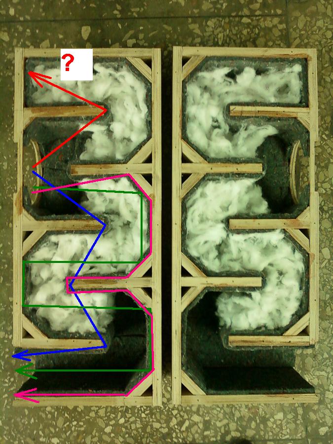

    Вложение 108562
    по поводу маскировки СЧ и ВЧ через порт -их затухание определяется массой, объемом, плотностью набивки канала, вне зависимости от их формы. это как бэ закон физики такой - что форма не участвует в расчетах.
    ну а исходя из требуемой величины гашения этой неприятности предпринимаются другие осмысленные действия - например порт разворачивается назад.
    Проверяется просто. Сделали прямую трубу, сделали кривую. Померили обе и перестали делать лишние сложности. Проходил сам через этот процэсс. Собственно подобные проблеммы и у ФИ ящика есть, тоже рекомендовал бы померить. В ФИ правда ещё и положения фазика влияет.

    Прямых мы порядком насмотрелись пока с Карлссон-вырезами развлекались прямые даже ВЧ пропускают

    возможно середина через порт полезет
