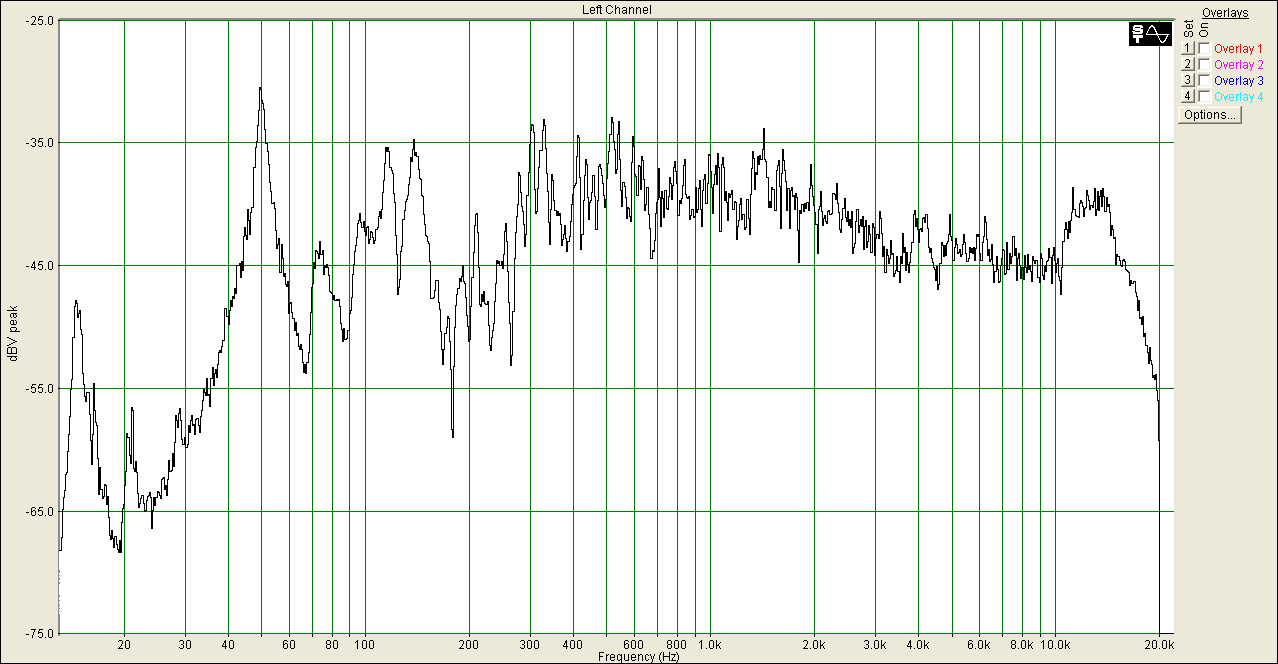

    Юра, да уже опробовано все это не раз , не мной так Рогожином, и померяно. В ФАКе о лабиринтах все есть.
    и какая по твоему длина этого лабиринта?
    какого цвета стрелочки ты бы обсчитывал? я бы - синенькую. а ты наверно зелененькую. не думаю, что имеет смысл малиновая.
    и что значит резонатор по стрелочке красненькой? этот Гельмгольц на что заточен гасить?
    по поводу маскировки СЧ и ВЧ через порт -их затухание определяется массой, объемом, плотностью набивки канала, вне зависимости от их формы. это как бэ закон физики такой - что форма не участвует в расчетах.
    ну а исходя из требуемой величины гашения этой неприятности предпринимаются другие осмысленные действия - например порт разворачивается назад.

    Отвечу я, если можно
    1,5 метра ровно
    Ни та ни другая, работает - по оси
    Вопрос не в форме, а в переотражениях Крикните на голую стену и на ту на которой висит ковер - получите ответ А потом представьте что услушите свой голос отраженный не от одной стены с ковром, а через 5-6 таких и представьте себе Ваш спектр
    Гельмгольцев там нет, это OFFSET
    И начинается пересчет всей конструкции под смещенный по оси порт и поиски оптимальной настройки под среднестатистическую установку на среднестатистическом расстоянии от среднестатистической стены среднестатистической комнаты среднестатистического будущего хозяина

    про последнее - согласен - так оно и есть. а если это не расчитать, то рано или поздно больно стукнет... в нашем случае по ушам.
    про набивку. ну так комулятивная плотность набивки и работает - сколько ковров кинешь - так и заглушит. и отражения на разных длинах волн на разных материалах происходят. так что это совсем не из этой оперы.
    Гельмгольцем я дразню любую камеру в рассматриваемой - так обучили она же присутсвует и в трубе старины Войта и тоже не для красоты.
    и почему все таки авто дины?
    Да как раз из той, что ни на есть! Набивка влияет на свойства канала как НЧ резонатора, а покрытие стенок звукопоглотителем на НЧ не влияет никак. Учти запас по сечению на толщину и все.
    Дык Гельмгольц-же не волновой, а мехнический - ФИ в обратную сторону так сказать. А оффсет, оно-же смещение - это просто установка головки на некоем удалении от начала канала и аппендикс он вообще-то не аппендикс, а такая-же часть трубы, как и все остальные, то что головка установлена не в начале, а чуть дальше он как-бы и не знает об этом Ну в общем я понял, я тоже всю обувь ботинками называю
    Удобные параметры, сбалансированный звук, была уцененная распродажа последних экземпляров, а у товарища финанс не сильно обширен. Второй такой-же делал для клиента, который компонентники снял с машины и поставил другие намного дороже, а послушав собранные тогда те что в этой теме, сказал что ему такие тоже крайне необходимы
    Вообще-то это не резонатор Гельмгольца, он подразумевает сосредоточение параметров системы. Если они здесь и есть, их стыдливо считают паразитными. Вы правы - дразнятся .
    Это отражатель. Важная деталь пепелаца. Дает на выходе ослабленную волну через 2T, если Т - время прохождения головка-выход. Дает небольшой подьем на самом низу и увеличивает крутизну склонов лепестков АЧХ. И еще разгружает головку в смысле акустического сопротивления, если так можно выразиться.
    А вот если этот аппендикс дерзновенно сделать не 1:2, а 1:4, он чуть-чуть прибъет низ, зато нехило заполнит дырку между первым и вторым горбами. Почему я и хочу сделать тупик настраиваевым. Поиграться.
    Я чуть не то имел ввиду. Не 5-6 ковров на одной стене, а 5-6 переотражений от таких стен с коврами
    ---------- Добавлено в 13:01 ---------- Предыдущее сообщение в 12:59 ----------
    Gudronov, то вы как-то все усложняете по-моему. У аппеникса его задача это компенсация моды 3F.
    с уважением Александр
    P.S. Пардон. rogozhin уже высказался.
    Gudronov -респект и велкам!
    именно это я и имел ввиду. т.е. такая шняга понижает добротность на частоте настройки и УВЫ всех последующих горбов гребенки подобных резонаторов.
    т.е. или-или. высокая отдача на частоте настройки/линейность АЧХ в НЧ диапазоне.
    Ну естественно
    Почему это "увы"? Основной эффект описыватся проще некуда - образуется внутренняя стоячая волна на частоте соответствующей длине глухого участка до головки. Если в обычных АС это явление нежелательное - ибо дырка на АЧХ будет нежелательная, то здесь мы его наоборот используем. По добротности он +/- пол-ведра совпадает с добротностью 3F моды. Нехитро настраиваем их на одну частоту и получаем практически ровную АЧХ в этом месте
