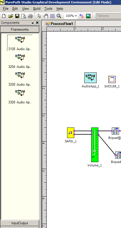

    TAS3108 видать.
    76 точность поставили 96 битные даки и апсемплинг
    ---------- Добавлено в 19:41 ---------- Предыдущее сообщение в 18:52 ----------
    TAS3108 - в бщем хороший вариант по крайней мере фс нормальную тянет в отличии от мини дсп.
    но ! софт дорог всего по одной причине ти-шный пуре пасс пока не работает с тасом

    По умолчанию Re: 4х полосный Цифровой фильтр
    что с чем, простите?
    родной софт от техаса , хотя завтра уточню точнее.
    хыхыхыыы, хороша былаб софтина, кстати бесплатная, если бы из всего 4х возможных, самый первый из списка DSP не работал, да?Нажмите на изображение для увеличения.
    cka3o4nuk, да кроме шуток, есть там TAS3108, ну не фотомонтаж же это, а скриншот. Качните софт, посмотрите сами.
    а откуда качнуть у меня сегодня только регистрацию просило, если можно дайте линку или залейте куда то.
