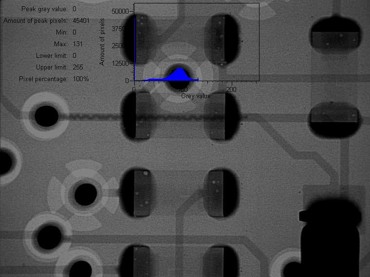

    Несколько снимочков рентгеновских.
    Транзистор в корпусе SOT - визуально пайки отличные, на деле поры (светлые пятна). Спасибо бессвинцовому припою.
    Чудак-конструктор рисовал дорожку с похмела - тремор, так сказать, загогулина вылезла.
    Плата с СМД - компонентами: все тридцать три удовольствия, и поры, и брызги, и змейки затекшего под маску припоя.
    Чем это опасно для простых,не ВЧ ,и не сверхмалошумящих схем?

    Криминала не увидел.
    Загогулина дорожки - видимо глюк софта при ручной добавке или перемещении перехода. Электрически связь есть, а схема не СВЧ.
    Поры - ерунда и допустимо, а вот позиционирование и смачиваемость - на пятерку.
    Змейка - не думаю что это припой. Не затечет он в такой капилляр.
    Снижением прочности пайки. Если условия эксплуатации платы достаточно жесткие, то транзистор может отвалиться

    Ну отвалиться врядли наверно.слишком малая, на мой взгляд ,площадь непропая...

    Не отвалится.
    Но: если это качественная плата, то плата с нарушениями технологии в другую сторону (заниженная температура) просто ужас как выглядит.
    А вот BGA для затравки. Кто на первом снимке дефект видит?
    [ADDED=boatsman]1133162408[/ADDED]
    Кстати, о змейках: именно припой. Сухая маска с плохой адгезией, вот и затек. Специально выяснял в наклонной проекции.
