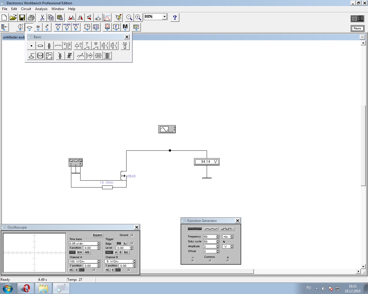

    Вопрос проеобразователь 2 в 100вольт
    в Electronics Workbench сделал схему ,Нажмите на изображение для увеличения.

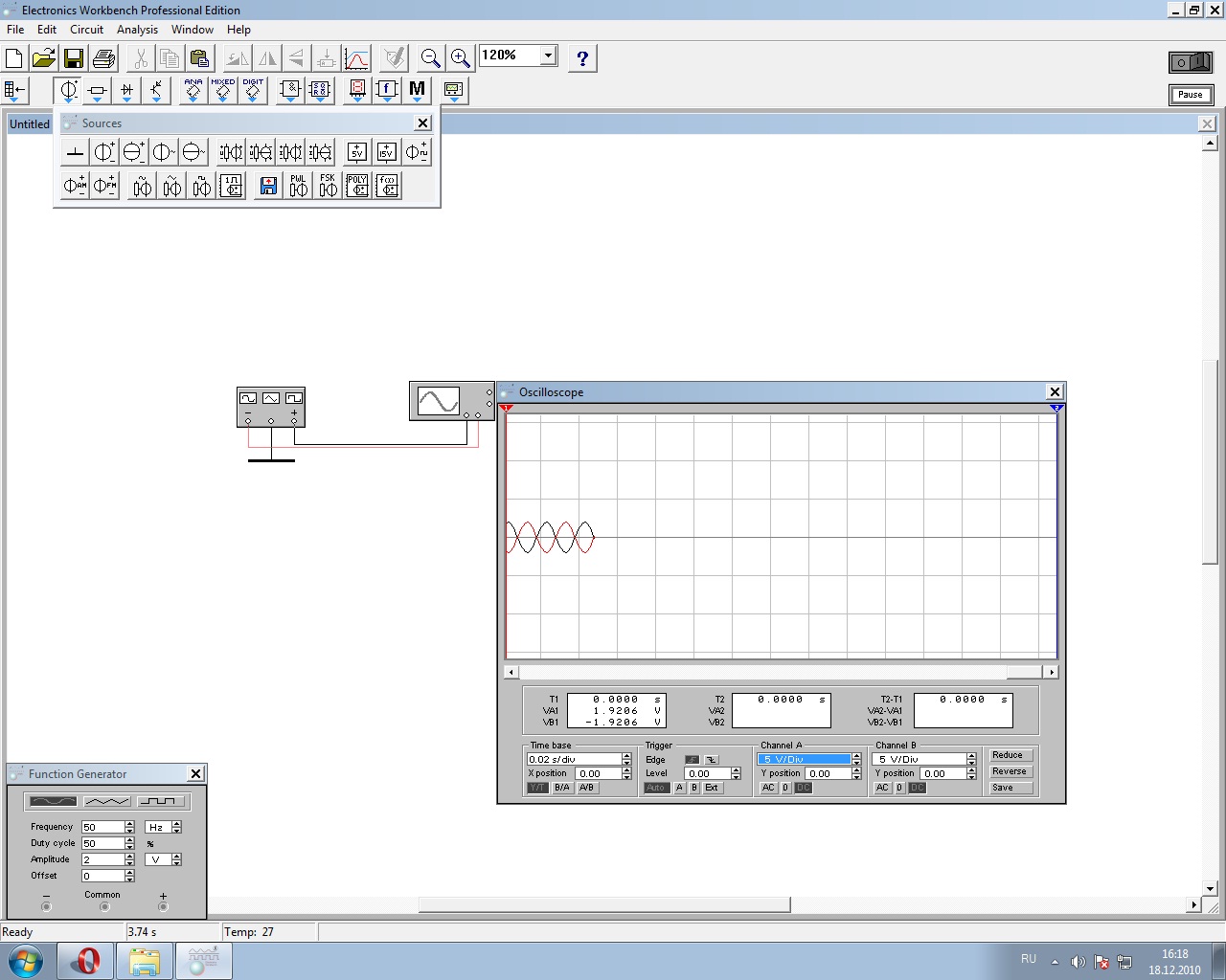

    так вот как видите на транзистер подал 2х вфазовое питание в 2 вольта,и после транзистора 94 вольта.ТАК ВОЗМОЖНО?учитель говорит что не может такого быть((и еще,как можно получить 2хфазовое питание Нажмите на изображение для увеличения.
    И я говорю что такого не может быть. Вообще на схеме полный бред.
    18.06.2004
    Донецк
    2,026
    По умолчанию Re: проеобразователь 2 в 100вольт
    Не возможно получить в схеме напряжение бОльшее, чем у источника питания , если нет элементов, накапливающих энергию (катушек или конденстаторов) или трансформаторов.
    Да да,я знаю бредятина полная)))но мне ОШ хочется её испытать в реальных условиях,как можно получить такоеже напряжение как там указано???

    Вам сказано что нельзя получить

    я в другом смысле,,,как полчуить "2х фазовое питание"???выразился не проавильно, но я надеюсь вы меня поймете.

    схему нарисуйте верно для начала

    ...КАК С ТРАНСФОРМАТОРА 2Х ФАЗОВОЕ ПИТАНИЕ СНЯТЬ???
    Ну если надо чтобы одна фаза была сдвинута по отношению к другой на 180 градусов, то можно и с трансформатора)
    намотать 2 обмотки или одну со средней точкой - вот и есть 2 фазы.
    radio o4en love, вданном случае вы выбрали двухканальный осциллограф, на один канал подали сигнал с левого вывода генератора, на другой - с правого, относительно земли они сдвинуты на 180 градусов, поэтому и кажется что две фазы.

    Ладно щас проверю
    ---------- Добавлено в 14:49 ---------- Предыдущее сообщение в 14:46 ----------
    Человек,,,Дак ты ПРОФИ!!!да там так и получается)))всё,буду наматывать реальный транс
    А еще проще использовать автотрансформатор (одна обмотка с выводом посередине), либо вообще два последовательно соединенных резистора, подключать аналогично, относительно средней точки на других концах будут фазы сдвинутые относительно друг друга.
