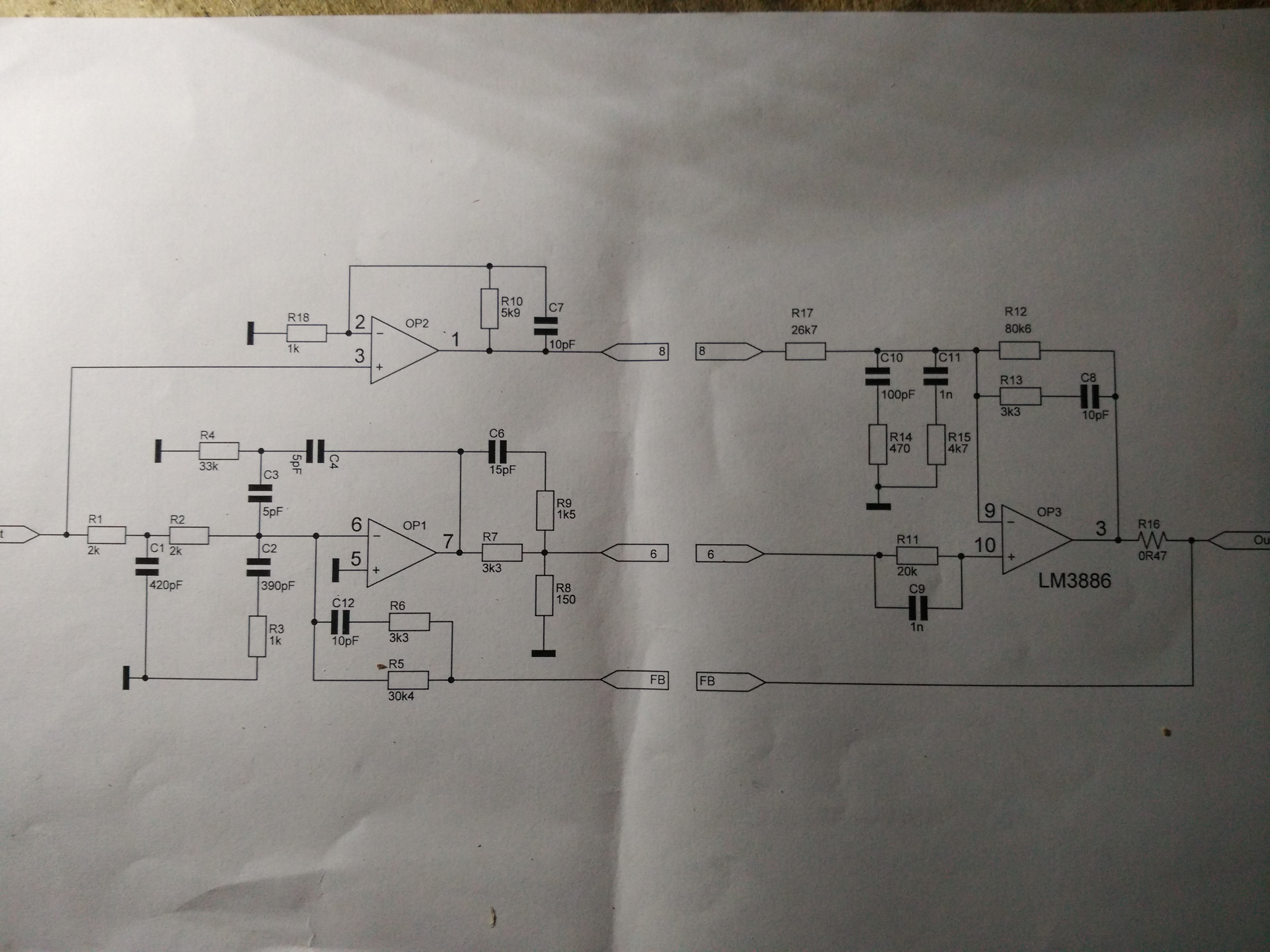

    По умолчанию Re: УНЧ на TDA7294/93
    То есть можно взять вашу правую часть и прибавить мою левую? Или как лучше?
    Попробуйте по аналогии с этой схемой. Коллеги помогут. поправят.
