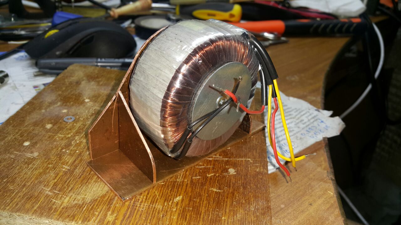

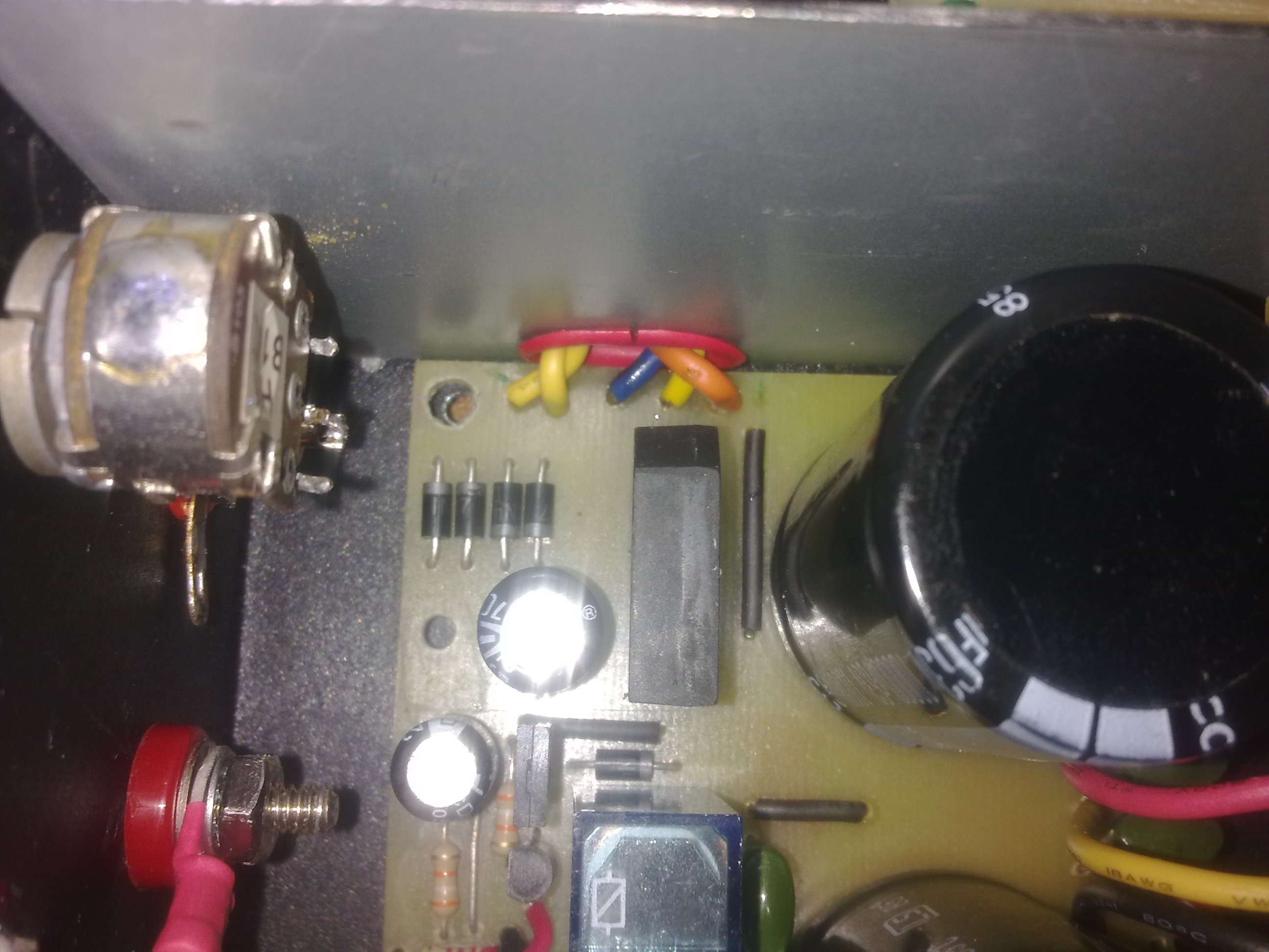

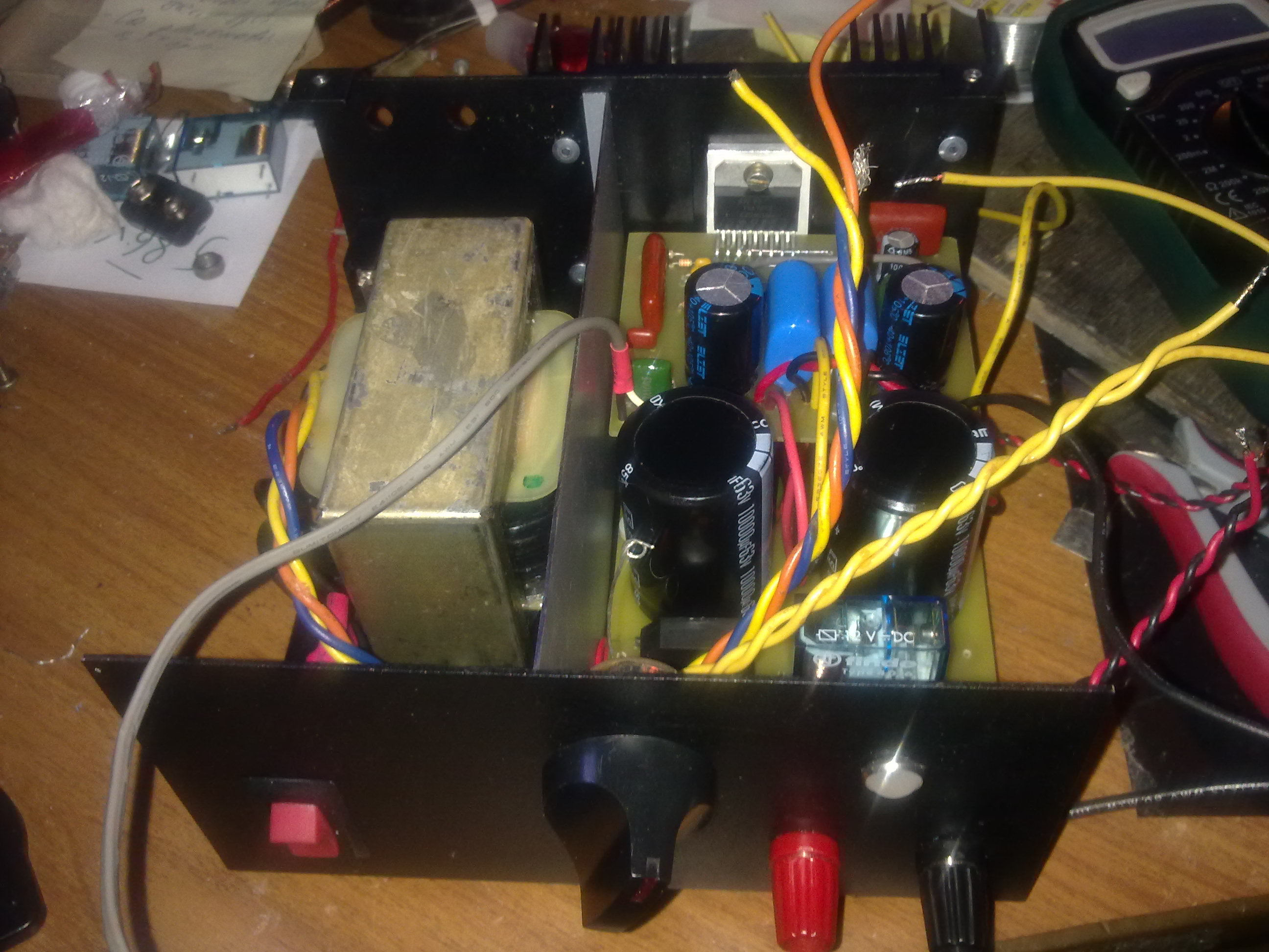

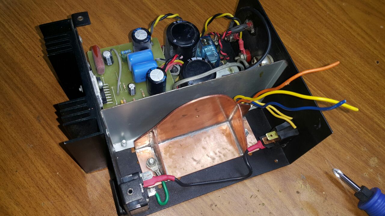

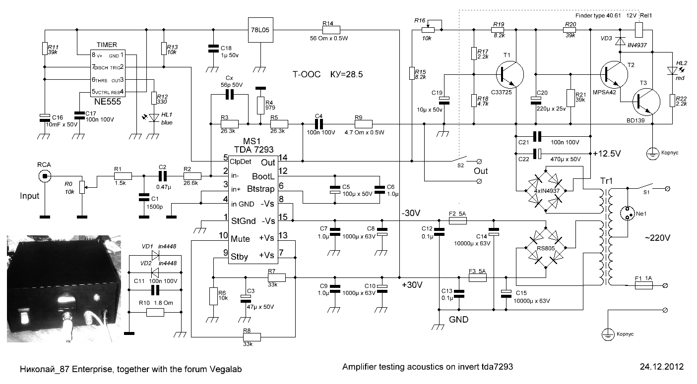

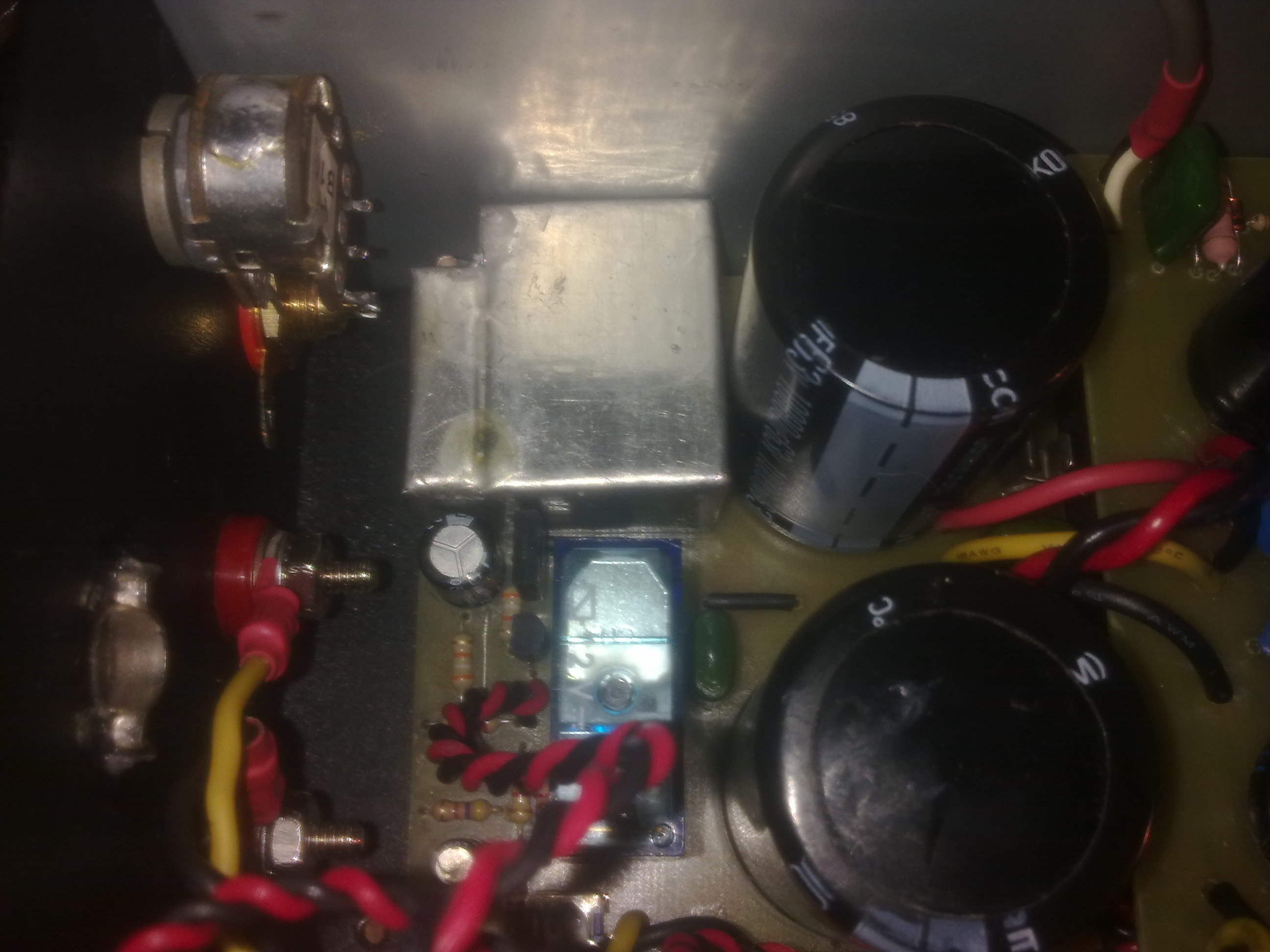

    Я вот тут решился наконец то спустя 6 лет поменять Транс на своем лаболаторнике

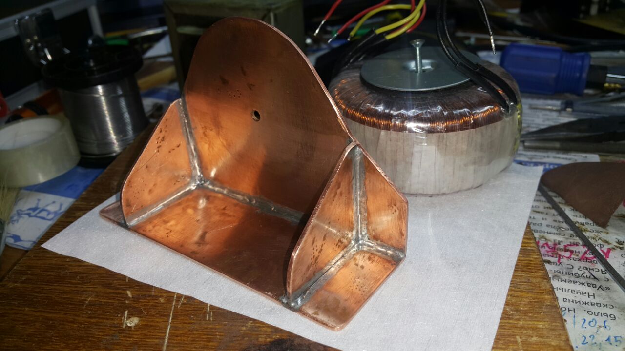

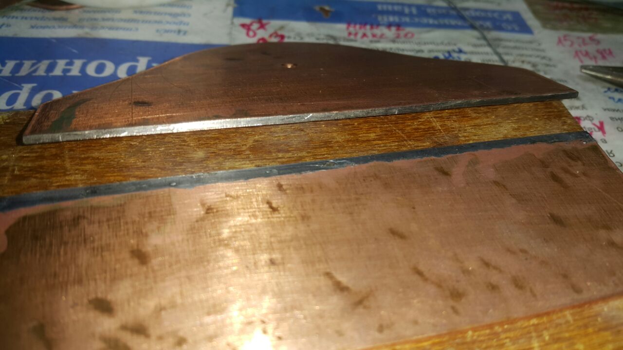

    Стоял изначально Транс от БП для радиостанций, собсна от него корпус для усилителя и был использован.
    Транс разбирался и перематывался под нужное напряжение, но в итоге даже пропитка эпоксидкой не помогла чтоб сей кусок железа не раздражал в полной тишине
    Заказал тор, сделал кронштейн

    Ну и схема на всяк случай

    Николай_87,
    1) IMHO VD1, VD1, C11 - совершенно лишние.
    2) Соединение с клорпусом (справа вверзу) - не факт что лучше делать именно в этой точке.
    3) R14 я бы убрал, а 7805 запитал бы от +12.5, которые защиту питают.
    А учитывая, что у 555 напряжение питания 4.5-16в, то я и 7805 бы тоже убрал и питал бы таймер напрямую от С22.
    4) Еще я бы поставил диодик (4448) параллельно R20, катодом влево.
