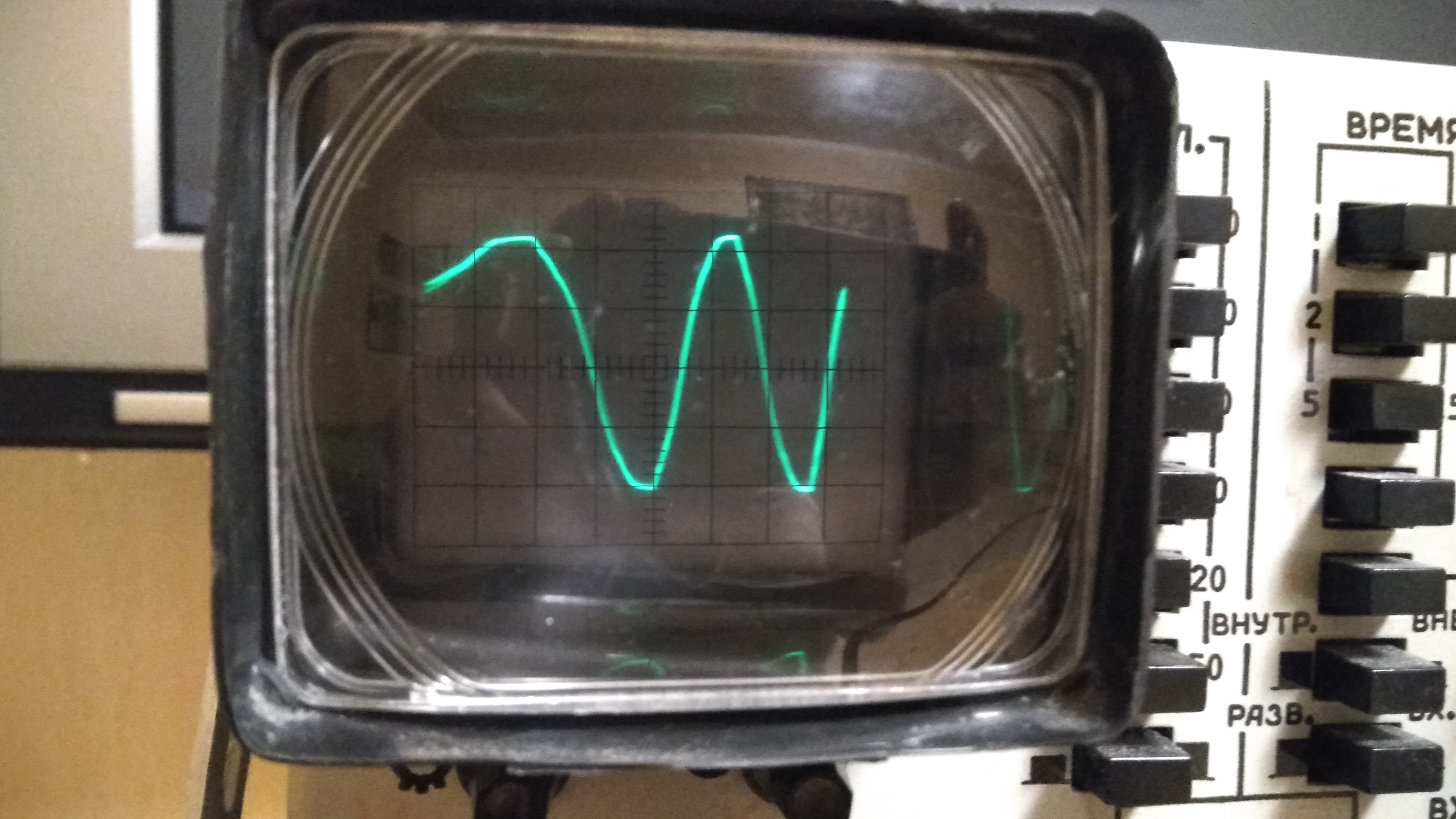

    Странно,вроде фото выкладывал. Куда то пропали.
    Вот интересно,вчера померил синус на вторичке. Вот,что увидел . Видно форма искажена и срезки. Это лечиться? Нажмите на изображение для увеличения.

    Это норма (с)
    На первичке такой-же. Сеть такой формы. Да, это норма.
