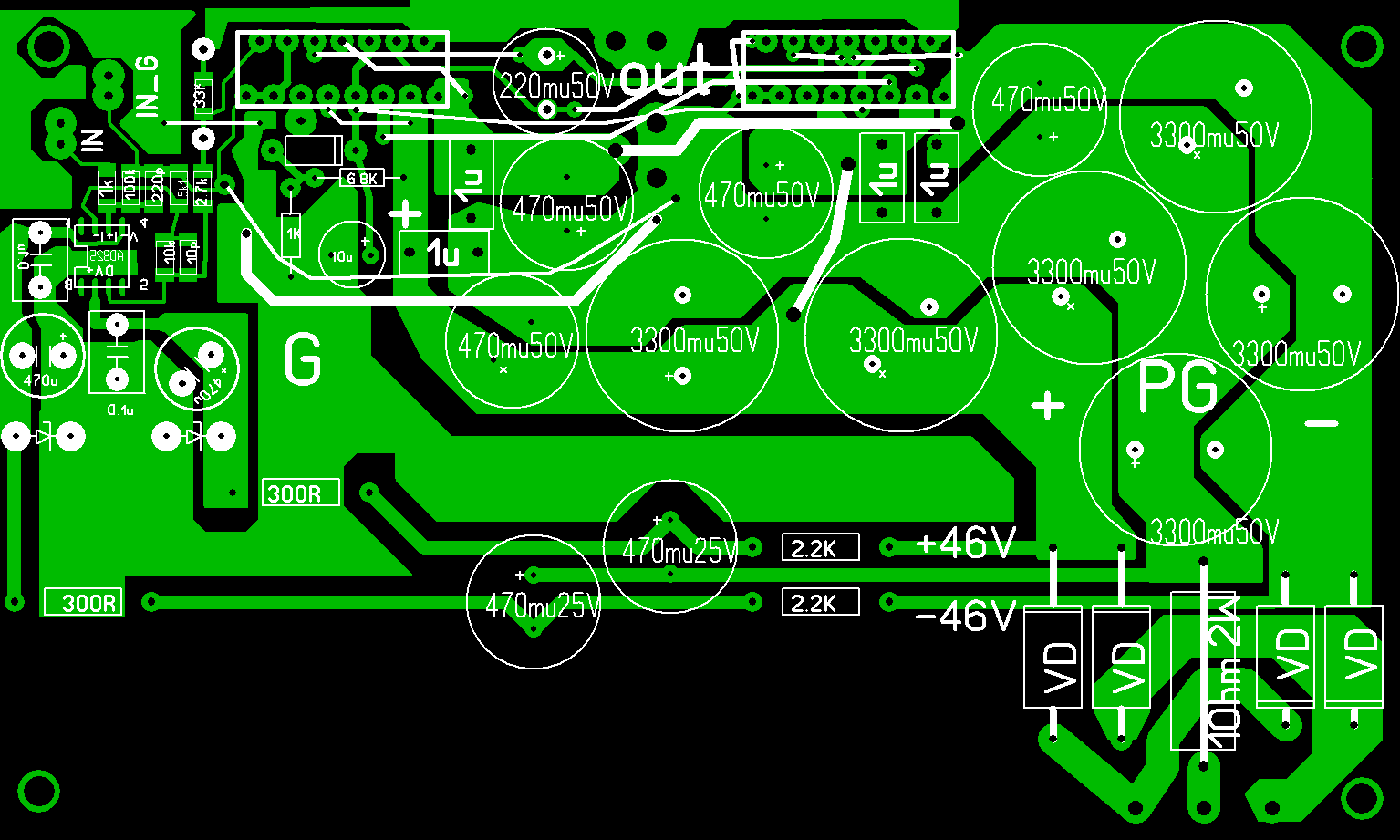

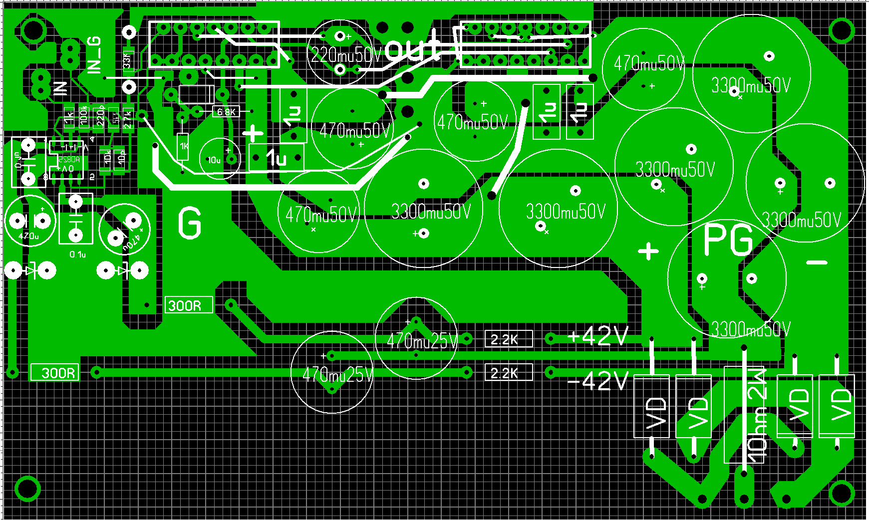

Я решил всё же нарисовать плату, по схеме мастер-слейв с предусилителем на АД825 и встроенным выпрямителем, т.е. а-ля Аудиоманиак, но на двух ТДА7293.
Проблема оказалсь в том, что количество соединительных дорожек возросло раза в три по сравнению с платой на одной ТДА или ЛМ. В итоге нужно или сразу расчитывать на двухстороннюю плату, или городить кучу перемычек на односторонней.
С двухсторонней по оценкам нужно точность совмещения сторон 0.5мм, что при ЛУТ не факт что выйдет. Поэтому я накропал одностороннюю плату, но пришлось воткнуть с десяток перемычек. Не очень красиво, да и требует внимательности при сборке. Но посмотрим, что выйдет. Закажу детали на днях.

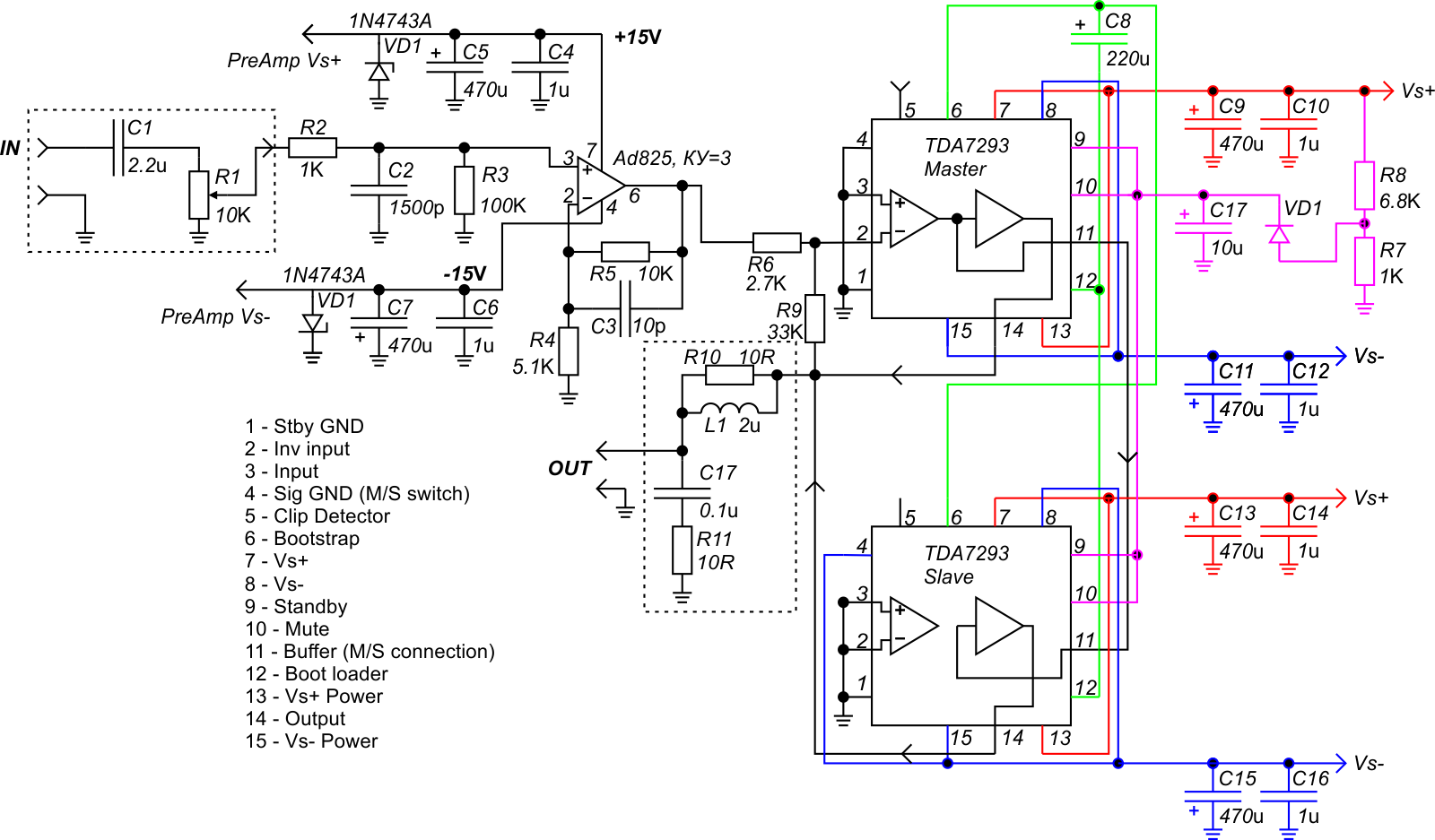

Нарисовал вот такую схемку на сдвоенных ТДА. Планирую получить 100Вт долговременных на 8Ом. Питание AC 34В х 1.5А.
Если кому не лень, то проверьте плиз на ошибки.
Будет ли ТДА работать стабильно с КУ = 12?
Последний раз редактировалось SilentS; 27.06.2017 в 15:53.
Спасибо, что-то не по глазам было в даташите) сейчас сразу же увидел.

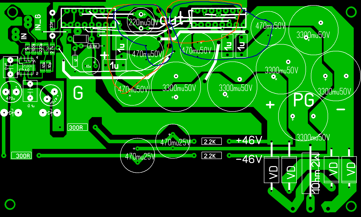

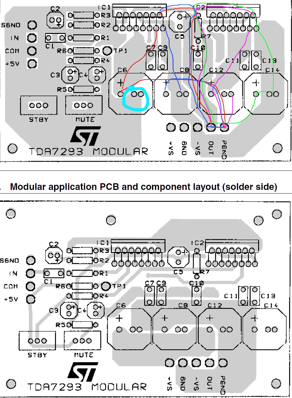

Даташитовская печатка параллельного включения - какой-то отстой. Двусторонняя (что для ЛУТ - минус), линии протекания тока в два раза больше по площади, чем у меня (см картинки), точки соединения земель на одной из ног электролитов (обвел голубым), что вообще какой-то бред.
Посмотрел последние 20 страниц темы - ни одной печатки не нашел, нарисовал свою. Заодно добавил буфер. Мне кажется, хуже от него не будет. Всё остальное, кроме КУс, оставил без изменения.

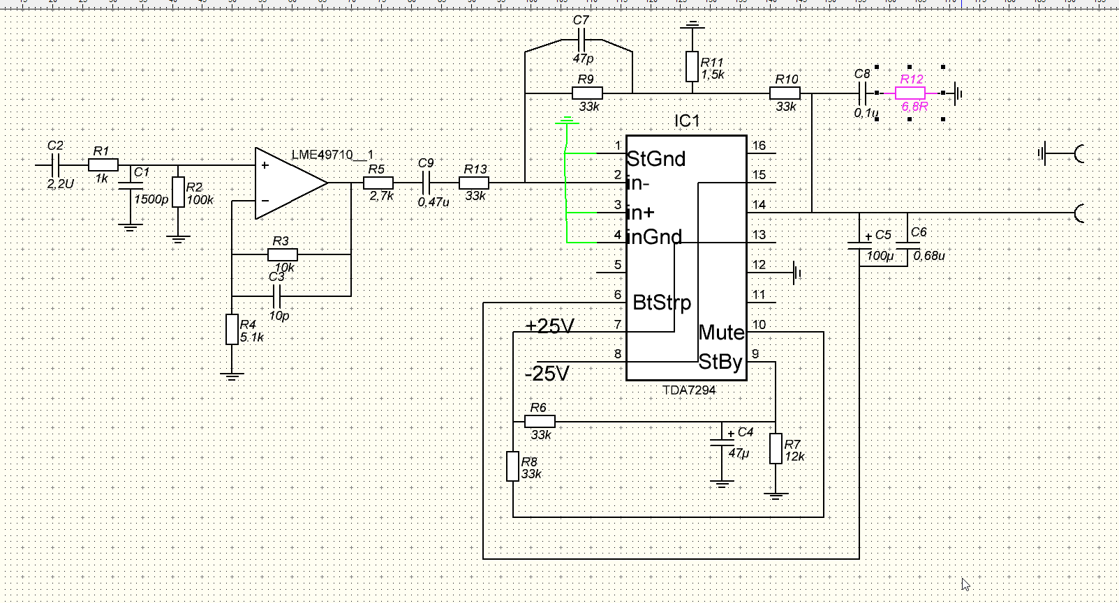

Скажите, будет ли такое работать?

mellowman,Нет, просто усилитель на ТДА с инвертирующим включением сделать хотел-)) Подправил там выше чуть... Что надо изменить, подскажите, пожалуйста.
