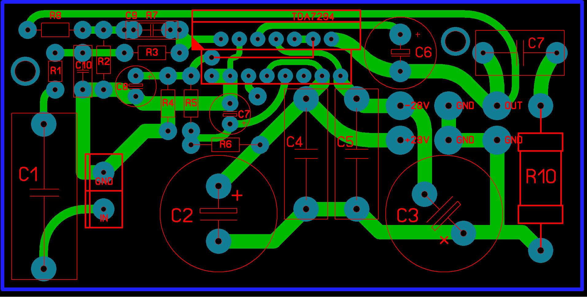

    Всем доброго времени суток! Собрался собрать усилитель на двух микросхемах TDA7294, стерео. Взял за основу ПП из этой же темы созданную Pavlo, по рекомендациям Nikolay_Po. Как писал уважаемый Nikolay_Po, что лучше все земли: входа, выхода и силовые; соединять через одну точку земли на фильтре питания. И чтобы земли входы и выхода на плате усилителя не соединялись между собой. Осмелился переделать под эти нюансы ПП уважаемого Pavlo, убрав резистор R9 и уменьшив контур соединяющий земли питания и выхода. Хотел бы услышать по поводу этого всего Ваши рекомендации и мысли в целом. Чтобы потом не кусать локти. Заранее спасибо!

    Kovalscky,
    https://forum.vegalab.ru/showthread....=1#post1901689
    Обратите внимание, как там разведено питание, пути тока заряда и разряда блокировочных электролитов, ширина дорожек, и сравните со своей трассировкой.

    Ширину дорожек увеличу, вопрос в том что соединять земли входа и выхода на плате или только в одной точке на фильтре?

    По умолчанию Re: УНЧ на TDA7294/93
    Дело не только в ширине дорожек. На плате, перемычкой, с возможностью установки резистора при необходимости. http://www.electroclub.info/article/connect1.htm
    aganext,
    Спасибо большое, всё понял!
    Для стерео, собирать можно всё на одной плате, то есть два усилителя на одной плате? Не появятся ли помехи и наводка? Или всё таки на разных платах собрать и на разные радиаторы посадить их (соответственно изолировать микросхемы от радиаторов)?

    Kovalscky, землю и питание надо делать полегонами, для уменьшения паразитных индуктивностей...
    aganext,
    На одной плате легче минимизировать земляные петли в случае использования бп общего, для обоих каналов. Лучше, конечно исползовать гальванически развязаное питание по каналам, либо отдельные тр-ры, либо раздельные вторичные обмотки. Рекомендую посмотреть ветку про усилитель Аудиоманька, на лм3886, в частности в исполнении Ильи Романова, где тщательно расписывается коструктив, это позволит избежать многих ошибок, и вопросов, позволит осознано сделать вполне приличный усилитель. Микросхемы изолировать от радиаторов, без вариантов.

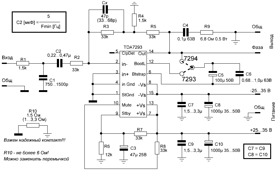

    здравствуйте, хочу собрать вот этот усилитель "Hi-Fi инвертирующий усилитель на TDA7293 / 7294 с Т-образной ООС" на пробу, только не пойму какого номинала по мощности использовать резисторы в нем, в схеме явное указание только на один резистор R9 и более ничего, в статье тоже не нашел. Есть у меня куча по 0,125 Вт, хватит таких ? Нажмите на изображение для увеличения.
    То что надо

    mellowman, понятно, я уж думал ехать затарить на всякий случай по 0,5 Вт но если и этих хватит то что деньги тратить
