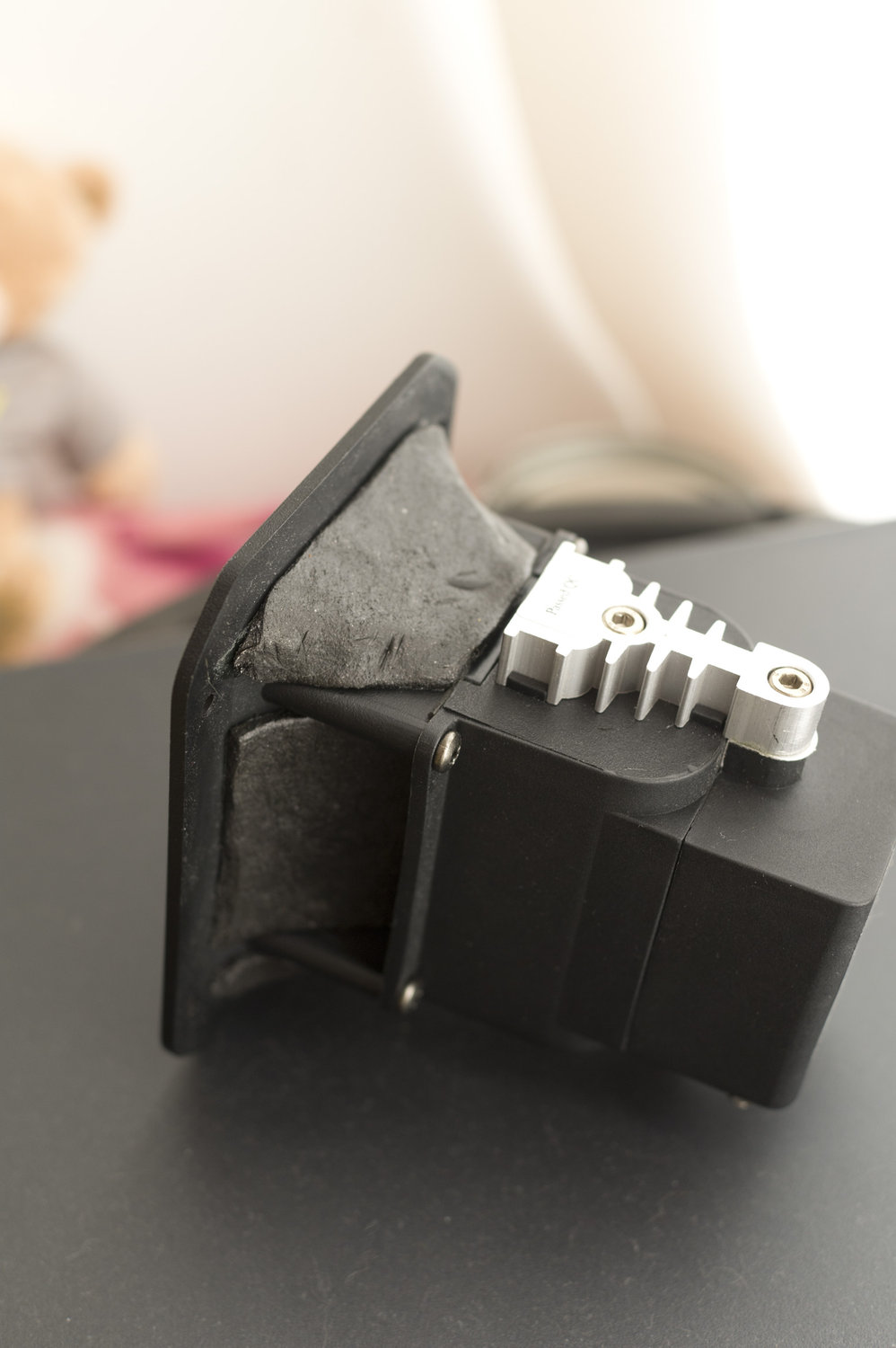

    Вч - Fountek cd 3.5
    http://www.artmaydan.org.ua/fountek.html(Огромное спасибо Артмастеру за предоставленные динамики)
    Кандидатов на пищики было довольно много порядка 5-моделей
    из того что было выбрано и прослушано для данного проекта
    Beyma cp21f Selenium st 324 .... и масса домашних куполов.
    фунтики радуют очень сильно

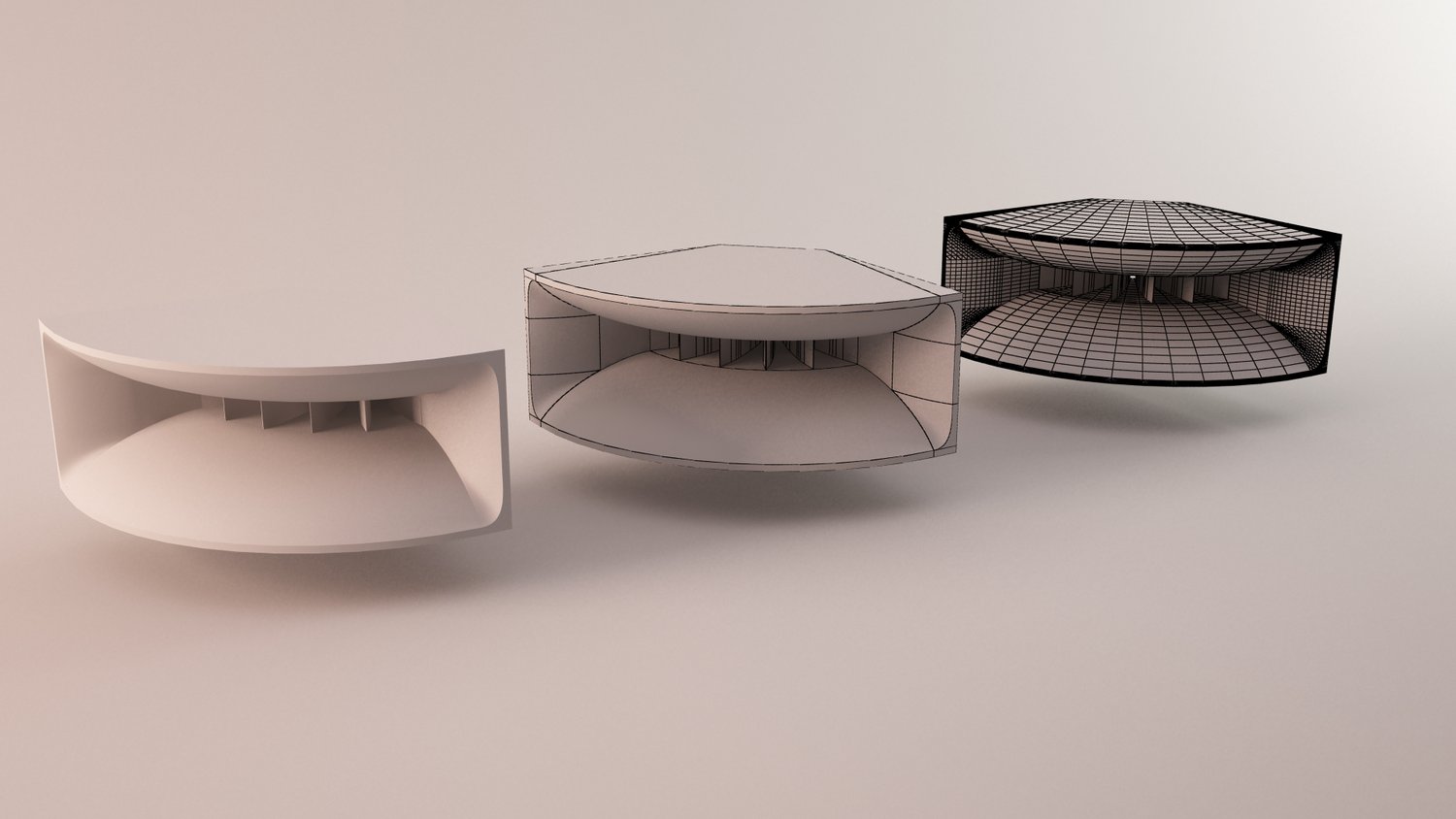

    Сч собственно я давно хотел услышать рупор хороший на сч , и мне это удалось...
    из обычных конусов и куполов я слушал практически все топовые варианты и ни один меня удовлетворил, а купола на сч вобще откровенно разочаровали.
    Были куплены рупора jbl+2380 http://www.google.com.ua/search?q=jb...iw=925&bih=472
    и Динамики Selenium d405
    позже я понял что готов заплатить и больше и рупора ушли сменились http://www.geocities.jp/arai401204/H.../A290-S90.html

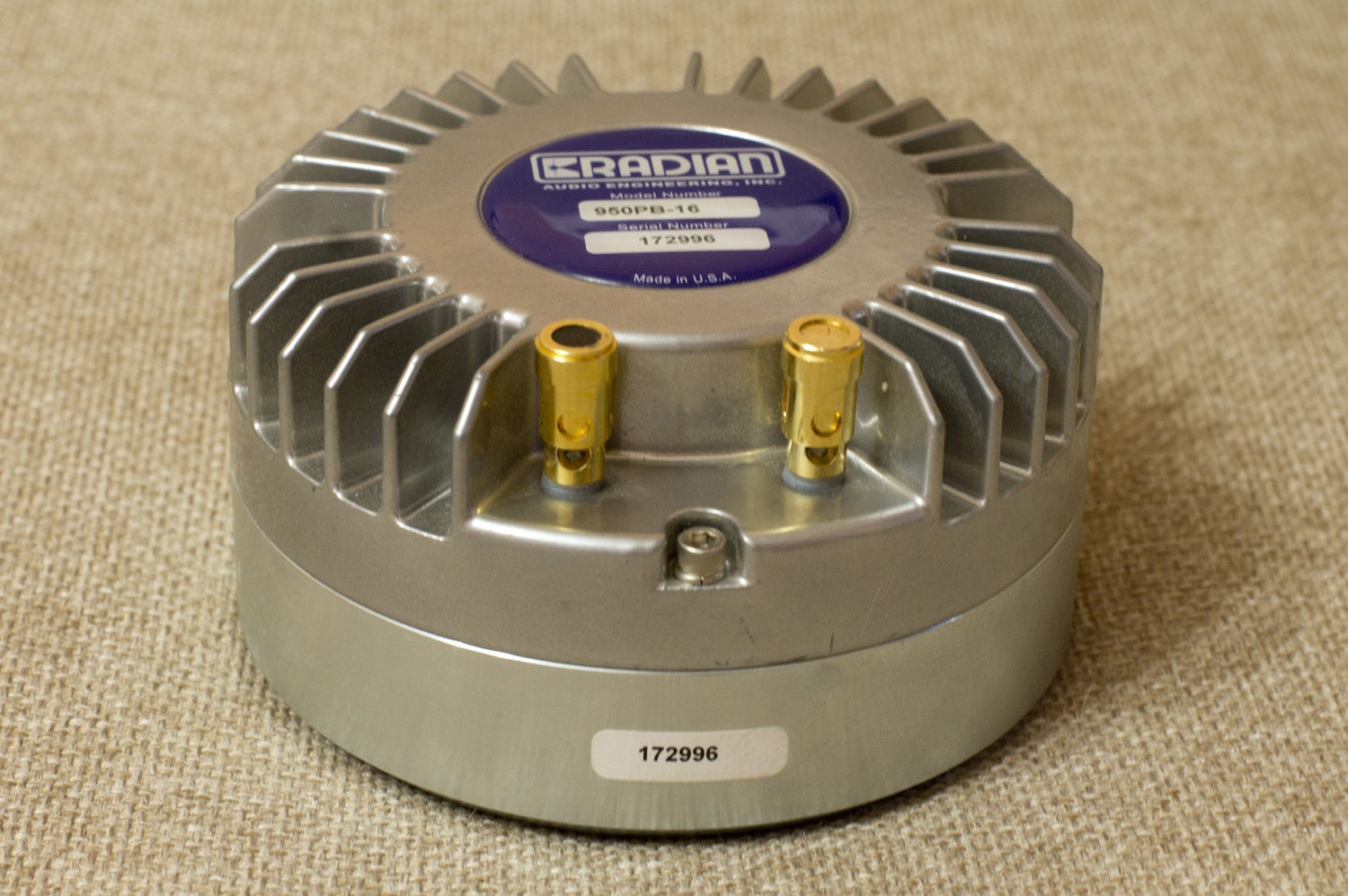

    А динамики - тоже сменились на самый лучший вариант из доступных смертными - Radian 950 pb http://www.radianaudio.com/index.php...hk=1&Itemid=40
    Радианы лежат уже на полочке и ждут своего часа а рупора медленно но уверенно приближаются к своей готовности.
    Разрешение динамика и искажения лежат на уровне недоступном для домашних головок вообще и в принципе....

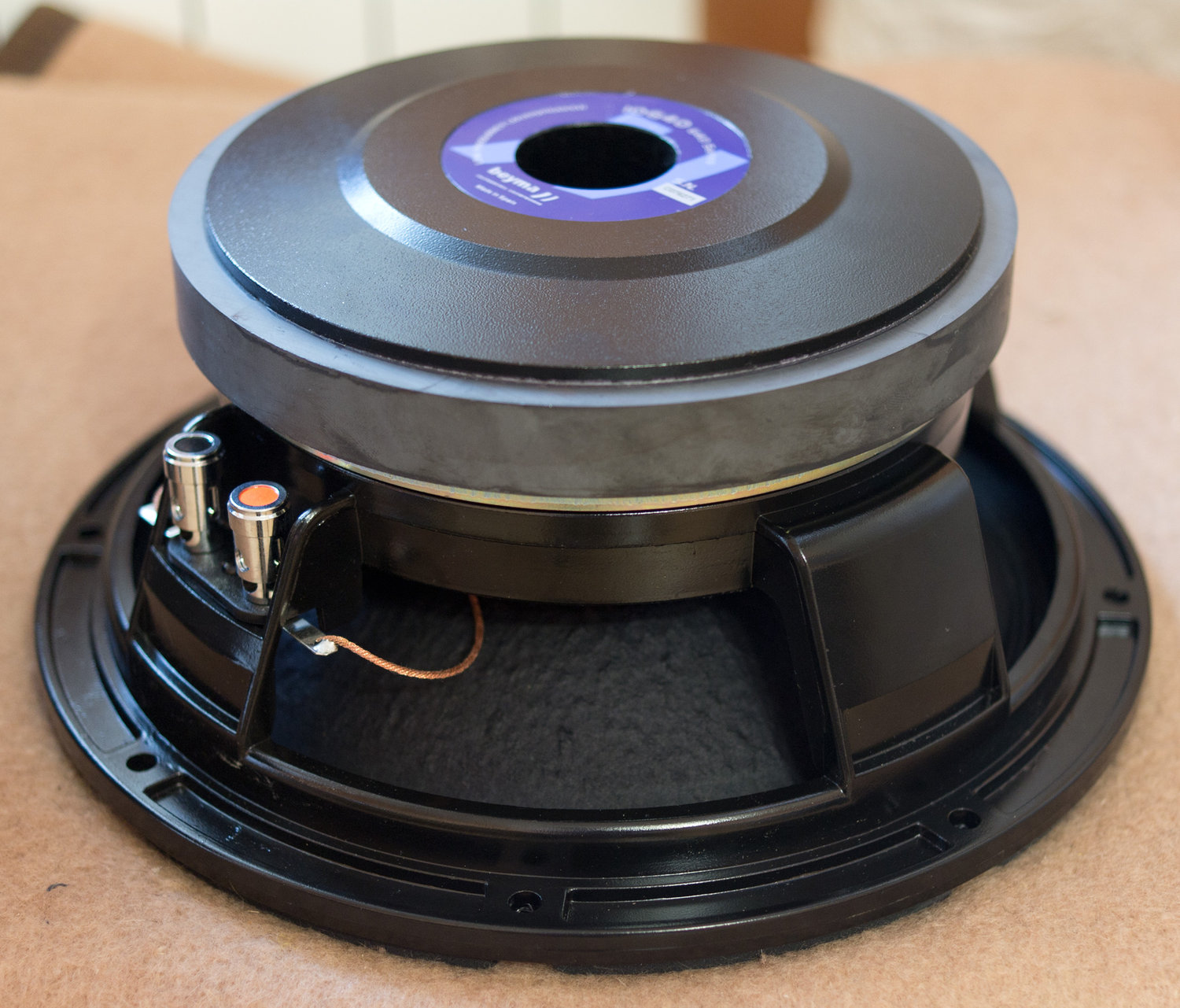

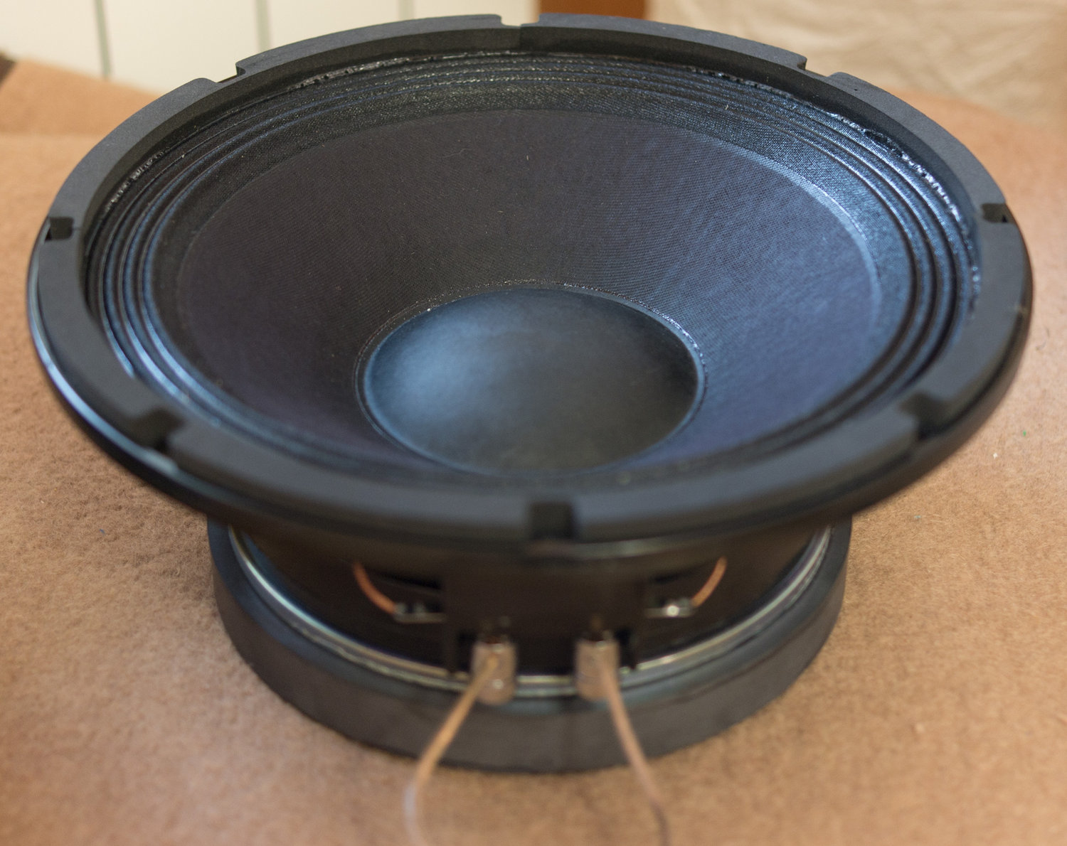

    Мидбас... из скольких головок был выбор - страшно представить.
    Были изготовлены лабиринты по 8 дюймовые B&C 8ndl51 но они не срослись по маштабности звучания с 15" и превратились в 2х полоску которая уехала в москву..
    10" были выбраны beyma 10G40 но с первой парой (оказалась не парой) мне к сожелению не повезло совсем. Сейчас жду парные.
    Мидбасовая полоса под них уже почти готова , оформление как всегда лабиринт со смещением.
    10G40 http://profesional.beyma.com/pdf/10G40E.pdf очень интересный динамик, скорость и драйв просто потрясающие но в отличии от моих 8" лабиринтов его удел вверх максимум 600-800гц дальше просто - мрак.
    но в своем диапазоне - он творит чудеса.

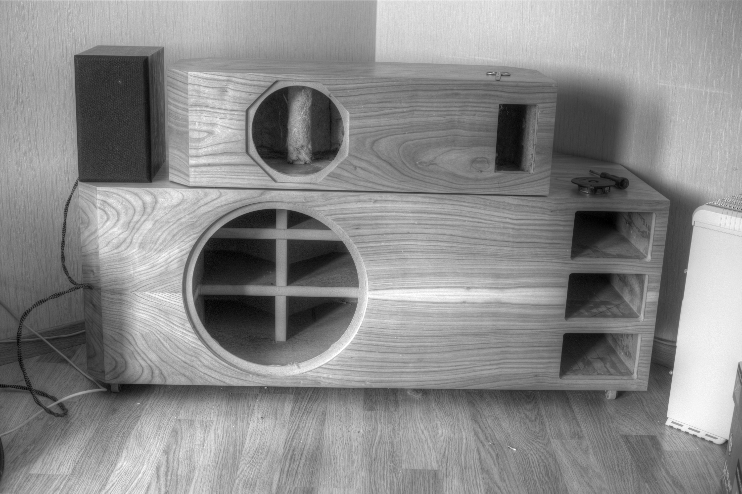

    Суб нч звено на B&C 15ps100 в лабиринте в матричном корпусе, что позволило во первых лучшее взаимодействие с комнатой (на порядок) во вторых обеспечило полное отсутствие вибраций вообще на очень высокой громкости кошка не замечая ничего спит на сабе. (спасибо матричному корпусу)
    Замены сабовой голове в 15" так же не существует остальны слишком не подходят па параметрам либо ощутимо хуже.
    Сабы были готовы одними из первых и поэтому эксплуатируются как подпорка для обычной 3х полоски пока основная система готовится к выходу в свет...
    впечатления от них, это совсем другой уровень звука и ощущений слушая систему без них ощущаю явный недостаток
    это как наверное очень сильный наркотик :) без него уже никак.
    (мой единственный наркотик по жизни это музыка, а - остальные спиртное , никотин , прочие вещества, кофе - не употребляю)

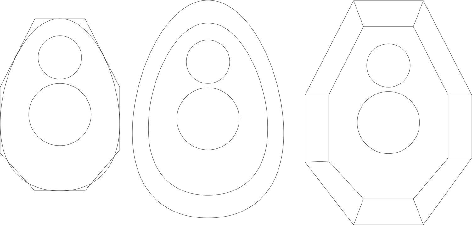

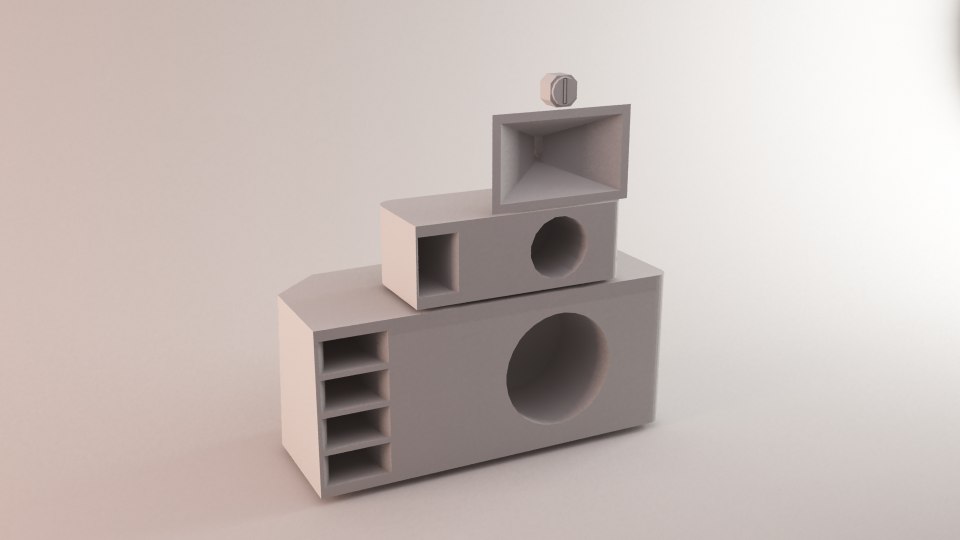

    как по мне то дизайн уродский. Сочетание квадратного ящика и яйца
    Царенко.В
    По умолчанию Re: Mezzo Galactica Tonne Gee
    Ага. Есть такое дело. Но если создателю нравится то на здоровье
    Частый гость Аватар для jackies
    05.12.2007
    не дом и не улица
    248
    Да уж, яйцо не очень красиво смотрится, мягко говоря. Разве под фаберже его раскрасить?
    А ачхи баффла рассчитать - программу єдгє не пробовал? Она очень простая, даже устанавливать не надо...
    а она 3д могет? вроде нет.

    Вопрос к автору темы чем именно эта конструкция лучше галактики ?
    фильтром, размером , возможностью оформления нч

    эдж плоский бафл считает.
    а к этим яйцам приделать ножки от давешнего пмс!

    Собсно первая идея насчет бафла
    дальше моя буде подумать
    ненужно путать мягкое с соленым.
    there is no going back...

    имо к яйцу они само то!
    а почему не сделать нормальные приличные косоугольные гробики? немеццо галактика вполне пристойно выглядит (в смысле формы)

    Хм.. на разделе сч-вч сразу в глаза бросаются пара "багов" - раздел всего 2.2к (имхо такой раздел оправдан для 2полсоки, но не в 3полоске) и разные скаты у вч и сч (жди проблемы с согласованностью звучания).
    Да и вообще неужели не нашли более стоящих проектов ...

    Не нам, конечно, судить Тони Ги по его достижениям, но где-то на голландских форумах народ был не в восторге от его конструкций, и я лично, собрав "суп серамик" в черновом варианте остался недоволен фильтрацией на нч, как минимум. Так что Тони Ги нужно сказать, неоднозначный автор.

    + первый порядок нч в варианте тл из №1 - эт (вероятно(?))уже не то будет, что в оригинале..
    даже с учетом того, что реальность менее страшна, чем хорнресповые кривульки

    галактика
    галактика выйдет в трое дороже без видимых преимуществ
    имея десяток готовых пока не нашел.
    я в общем не спорю но галактику оригинальную повторило много людей все довольны
    ---------- Добавлено в 22:20 ---------- Предыдущее сообщение в 22:20 ----------
    тоже самое и отдачу и наклон ачх подогнали идеально под оригинальный фи
    ---------- Добавлено в 23:53 ---------- Предыдущее сообщение в 22:20 ----------
    господа сравните пожалуйста в едже 2 вараианта бафла выложенных выше.
    есди у тони получился не очень хорошо сведенный проэкт , попробуем потом сделать свои фильтра
    просто выбор голов мне импонирует.
    Пищ неплохой, можно не париться!
    Середина неплохая, хотя мне по звучанию больше 1330 симпатична ...
    Всё что ниже середины как-то никак.
    Чиарик, ни совсем мидбас и вовсе не басовик ...
    Общая концепция построения данной акустики вообще не понятна .
    Больше похоже просто на красивый ящик (экзотической конструкции) с достачно недешёвыми головками.
