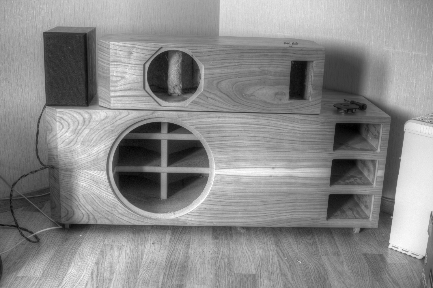

    еше пару фото творческих)

    нижний лабиринт впечатляет конечно))

    Да уж... не наигрался малыш в детстве в "пятнашки"
    Уже придумал как уберечь эту красоту от "мелкопакостных" ? Или к тому времени буит новый проэкт
    сетка будет возможно а вобще 15шка довольно бронебойная
