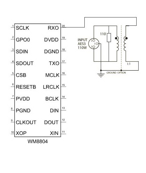

    Подскажите как реализовать цифровой вход AES/EBU на приемнике WM8804?

    По умолчанию Re: Как реализовать цифровой вход AES/EBU
    Согласовать не 75 Ом, а 110 - всё....
    Я правильно нарисовал,или нет?
    работать однозначно будет, если подходящий транс.
    А что, вход защищён от отрицательного напряжения?
    Конденсатор забыт....
    ага, позор мне, не заметил.
