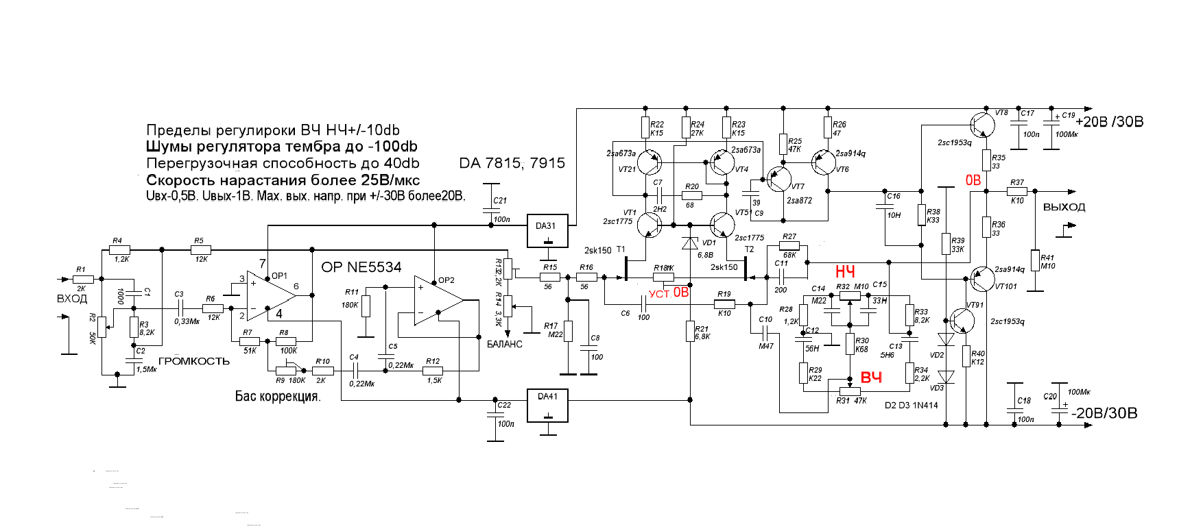

    ---------- Сообщение добавлено 19:32 ---------- Предыдущее сообщение было 18:55 ----------
    Цитата Сообщение от qpzm245 Посмотреть сообщение
    Доброго времени суток. И вот с этой заменой: заменив их одним КТ973Б без всяких резисторов, работает данная схема в качестве предварительного и по сей день? Или ещё вносили какие то изменения? Хотел бы повторить. Спасибо!
    День добрый. Работает отлично до сих пор в разных усилителях вот в таком варианте, с пассивным РГ, а так же с активным регулятором громкости с бас коррекцией. Нажмите на изображение для увеличения.

    По умолчанию Re: Про: Некоторые особенности корректоростроения Ямах ...
    Подскажите, чем определяется ток через выходные транзисторы?
    Один из каналов получился сильно греющимся.
    Потребляемый ток превышает 30 ma (в нормальном около 15 ma).
    Соответственно, отличаются напряжения на транзисторах.
    Более тщательный подбор пары полевиков подравнял их во входном каскаде, но напряжение на коллекторе VT7 как было 1,2 v, так и осталось. В нормальном (чуть тёплом) канале 0,8 v.
    Сигнал с генератора усиливает нормально, амплитуда синуса 1000 гц одинакова, возбуда не наблюдается.
    Прозвонка, замена VT7 ничего не дала, а KT814-15 нет в наличии, чтобы заменить, да и не похоже на них.
    Схема согласно Радио.

  21. #80
    Старый знакомый Аватар для viktor123
    03.12.2008
    687
    Между базами выходных транзисторов стоят резисторы 330 Ом, попробуйте чуть уменьшить. Возбуда нет?, с деталями всё в порядке? ошибки.
