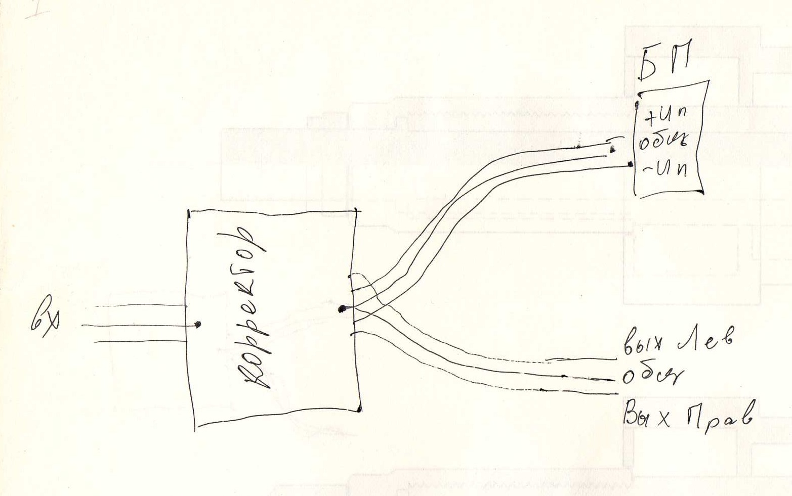

    Приветствую уважаемых форумчан,собрал я корректор по варианту Ильи-К,которому большое спасибо за разводку платы,корректор заработал,но имеется следующая проблема:при выкручивании громкости на усилителе свыше 13-ти часов слышен низкочастотный фон,как я понимаю,что-то я намудрил с землями,и никак не могу разобраться,как сделать правильную разводку,сам корректор помещен в металлический корпус,блок питания тоже по схеме из Радио,при замыкании входов корректора картина с фоном не меняется,трансформатор торроидальный пока не приехал,использую 2 обычных,причем довольно посредственного качества,помогите,пожалуйста,дилетанту разобраться,и если можно с рисунком,как правильно развести земли,уж очень хочется заставить работать этот аппарат
    Примерно так. Каждую тройку проводов можно немного скрутить, но без фанатизма. Один, два оборота вполне достаточно. Если блоки питания отдельные, то каждый канал соединить отдельными тройками проводов. Но это будет иметь смысл если корректор и источник питания находятся на слишком большом расстоянии друг от друга.
    А в корпусе как заземлил?.

    Корпус корректора алюминиевый,входные и выходные разъемы от корпуса изолированны,корпус пробовал подключать к общему проводу входных разъемов,к точке соединения общих проводов входных разъемом на самой плате,к общему проводу на гнезде,по которому подводится питание,результат везде одинаков.Корпус проигрывателя с корпусом корректора,естественно,соеденен,для сравнения могу сказать,что встроенный в усилитель фонокорректор тоже имеет фон при большой громкости,что и соподвигнуло на постройку внешнего,а при подключении промышленного Creek OBH-8 фона нет,так что неисправность усилителя,проводки тонарма и соединительных кабелей,я думаю можно исключить,вот что-то и не пойму,куда дальше копать

    Странно конечно. Когда фон начинает идти, как насчёт пульсаций по питанию, не смотрел?. Ещё могут наводить трансформаторы. Если есть место в корпусе, покрути их, подвигай, первичку у одного из них поменяй местами, из корпуса убери, попробуй. Сам то усилитель фонить не может. Это либо пульсации, или наводки на провода от трансформаторов. А возбуда при этом нет?.

    Увы,кроме тестера никаких приборов нет,так что посмотреть особо нечем,я пока планирую дождаться хорошего тороида,и есть еще мысль попробовать разрезать земляной провод в районе соединения резистора R17 и вогнать туда резистор ом на 10
