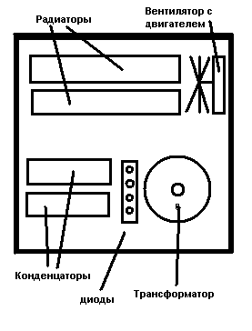

    Вообщем есть усилок Трембита-101, и на него нужна схема.
    Нашёл в книге Белова, но там нет ни одного сходного узла, кроме регуляторов. В нете та же книга в формате дживи. Если у кого что-то на этот усил есть, скинте пожалуста.

    Ладно добавлю пару слов.
    Выглядят потроха примерно так: Если положить как правильно , т.е. брюхом вниз, то из потрохов видны 2 кондёра 10000мкф на 50 вольт, 4 диода д243 на 10А. Трансформатор, круглый такой в мет. корпусе(d135 высота 45) и два игольчатых длинных радиатора. Схематичное расположение на рисунке 1.
    Если его перевернуть, то видно: Две платы р-р: 1)70*120мм 2)120*175мм (примерно). На первой плате 5транзитров гт308, столько же конденцаторов до 22 мкф ёмкостью и столько же диодов д220, с десяток резисторов 0,25 ватт, слевой и правой стороны по 1 пластинчатому радиатору(120*15*3мм), на которых стоят кт807, в остальном симетрии нет и не понятно, где детали какого канала. На второй 11 транзисторов малой мощьности, 3 десятка коденцаторов, 4 десятка резисторов 3 стабилитрона на 12..13 вольт, на эту плату в основном идут провода с регуляторов\переключателей с передней панели, т.е. это тембр блок с предом и т.п., симетрии тоже ни какой. Платы лежат на шасси плашмя деталями вверх.
    Транзисторов на каждом радиаторе по 3- 1шт кт315(!) и 2шт вроде как кт808 или 805, не снимал верхнюю плстину, которая их придавливает к радиатору-геморно будет потом ставить.
    При подачи на усилок питания не происходит абсолютно ни чего, даже в полной тишине ни чего ни где не гудит. Предохранители на 3 а с транса на диоды целые, сетевой предохранитель кем-то вывернут и прода к нему просто запаяны. При подаче на диоды переменки -+20 вольт раскручивается двигатель обдува радиаторов(значит не все обмотки транса дохлые, т.к. он питается пересенкой 127 вольт), загорается лампочка - индикатор включения. На выходе ноль, полный ноль, как будто вообше ни чего не подключено.

    Если ни у кого нет схемы, то может кто знает распинновку его трансформатора?

    Да я не совсем точно выразился, мне нужно описание этого усилка, в которых обыно описывается и транс. В одной книге напсано, что там стоит шл44*25, хотя там стоит тор.
