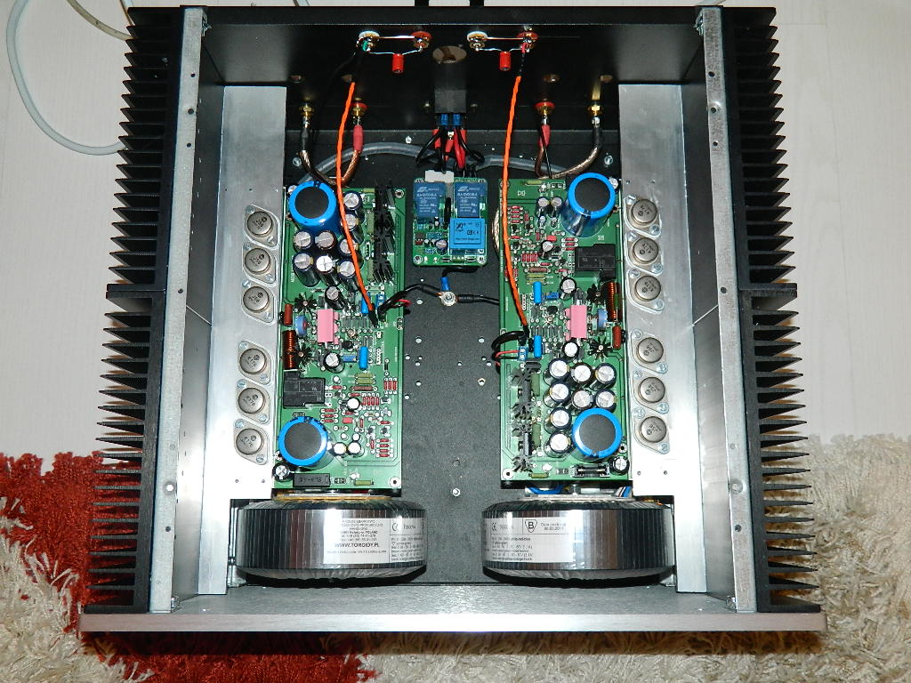

    Всем, привет.
    Собрал я все таки клон этого усилителя. Ну почти. Оформить осталось переднюю панель.
    Не соврал Виталий, усилитель действительно получился замечательный. Просто класс!
    Найду нормальный генератор с меандром, выложу измерения.

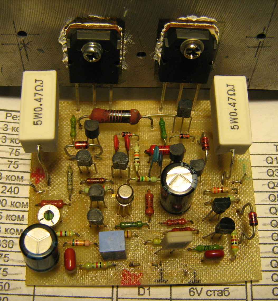

    Спаял сегодня усечённый вариант Goldmund Mimesis 3. Убрал "всё лишнее", адаптировал его для использования в многополосных активных АС. На выход поставил 2sk1058+2sj162. На входе то, что нашлось: сборка 2N3955. Честно говоря,не ожидал от него таких результатов при такой простоте схемы. Запустился сразу. Питание +_36В, ток покоя 53мА (25mV на 0,47Ом балластном резисторе), на выходе постоянка при включении 100мВ, с прогревом уходит в ноль и плавает в районе+-20мВ. Ступенек, возбудов, выбросов на меандре и пр. артефактов нет. Впервые попал на такой "идеальный" усилок! После Суховского, Никитинского, Гумелевского и пр.-это просто подарок. Звук великолепный. Низы, высокие-идеально. Платка получилась размером 69х60мм. При макс. мощности ток через транзисторы 1,2А, поэтому радиаторы нужны соответствующие. Этот усилитель можно смело рекомендовать, он совершенно не капризный! Если интересно, то ниже предлагаю свой вариант платы в формате JPEG и DipTrace, а так же перечень деталей.
    Последний раз редактировалось OGP64; 22.01.2018 в 23:02.

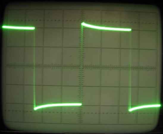

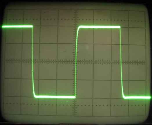

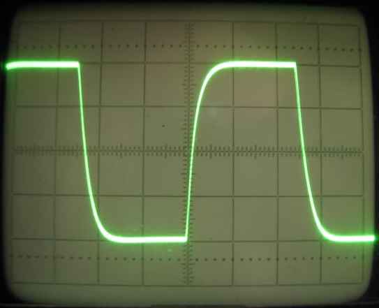

    Питание:+_36В; нагрузка:8Ом; одна клетка=10В. Частота-в названии картинки. Следует отметить влияние затворных резисторов на форму меандра, при чрезмерном завышении сопротивления передний фронт искажается (см.фото), звук при этом будет жёстким, утомительным. При заниженных значениях возможны возбуды при вых. напряжении 2-5 В. Оптимально 390-430 Ом.

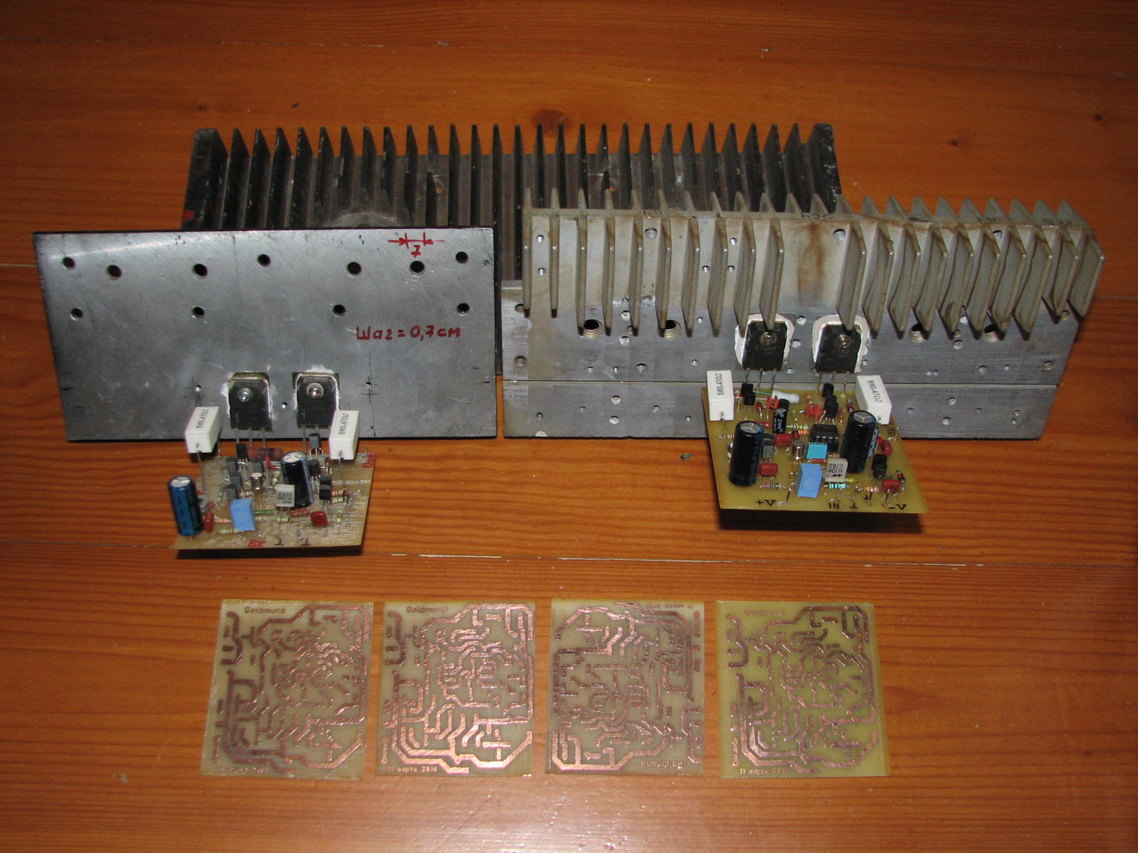

    Вчера попробовал его новый вариант, с интегратором, или как его ещё называют этот аппендикс-"серво". Смысл его в поддержании нуля на выходе.
    Особого смысла в этом не было, так, просто попробовать, что получится. Усилитель оказался просто безупречен как по звучанию, так и в настройке, которая сводится к установке нуля на выходе простым подстроечником. Разница с серво и без него есть, но смысла тратиться на детали особого нет. Да, при включении быстрее выходит на ноль, но после небольшого прогрева (не дольше полминуты) дрейф в пару mV постоянки относительно 0V ничтожен что с серво, что без него. На максимальной мощности (до ограничения) при U вых.=60V (ампл.), при питании+-37V, постоянка с серво 0,067В, без него-0,028в.
    Размеры плат получились такие: 70х61 мм (без серво), и 77х71 мм (с серво).
    Для своего 2-полосного УЗЧ (с активным фильтром частот) сегодня протравил 4 платы.Завтра начну паять. Усилитель-чудо, лучший из всех, что собирал до него. И по звуку и по повторяемости. Никаких капризов и "танцев с бубном". Радиатора от "Одиссей 010" (он на снимке с платой с серво) запросто хватит на пару плат. Гонял на максимуме на резисторе 8 Ом минут 15 синусом 1КГц, так он чуть тёплым остался.
    Недавно закончил 3-полосный УЗЧ на базе клона Creek 5350 (Никитин А.), вот уж с этим УЗЧ намучился пока избавился от возбудов и то, только после того как заменил рекомендованные HUF76639 на IRLZ34.
    Так что если кому интересно, могу выложить плату под ЛУТ и исходник в DipTrace.Нажмите на изображение для увеличения.
