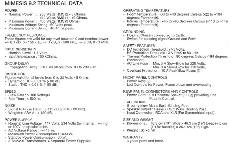

    По умолчанию Re: Goldmund Mimesis 3 Clone
    Константинович согласен..
    Коллега с диуаудио..и "потрашки" клона
ID:	178812   Нажмите на изображение для увеличения.
