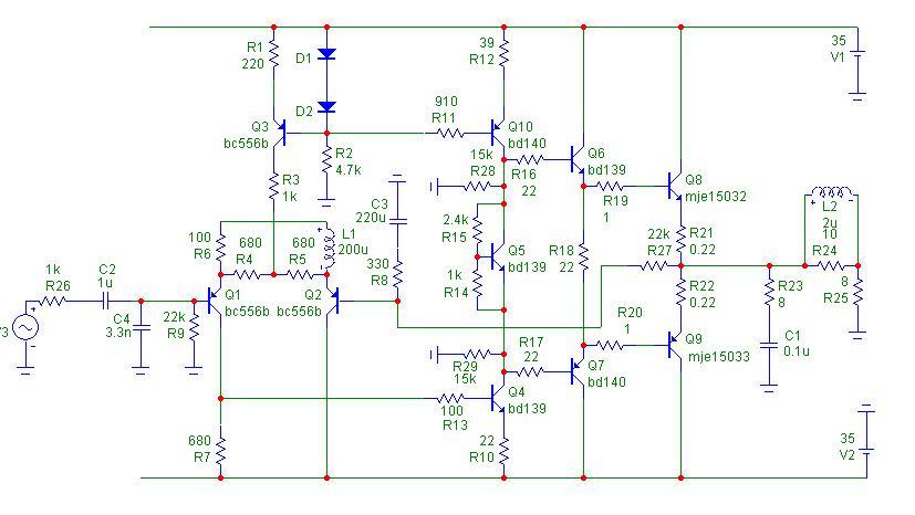

    помогите пожалусто развести печатку ато я начинающий и некак не получается нарисовать и что можете сказать по этой схеме стоит сней возится или нет может ктонебуть соберал эту схему поделитесь впечатлениями зарание благадарю

    На счет схемы не скажу, предпочитаю схемы на микросхемах - возни меньше.
    А разводку можешь сделать с помощью sprint layout - программа простая, доступная и эффективная. Еще почитай в литературу про основные концепции разводки.
    А так когда нарисуешь - распечатай и примерь все детали по местам, проверь чтобы все умещалось и не мешало друг другу (для этого лучше рисунок печатки приклить на картон и собрать макет)

    Схему узнаю, сам рисовал .Спаяй на макетке, так будет быстрее и проще, тут деталей то всего ничего.

    а выходные транзисторы неподскажыте какие можно поставить ато я таких немогу найти вот эти можно ставить mje2955?

    Я же тебе писал, что можно.pnp можно 2955, а npn 3055, как у тебя на первой схеме.

    Нет, это модификация вот этой схемы:
    http://forum.cxem.net/index.php?act=...pe=post&id=986
    С минимальными усложнениями.

    собрал сперва заработал питания подовал 14 вольт всё было нормально решыл подаль побольше вольт как только подал начяли горит резисторы 22ома и греится транзистор бд140 который стоит снизу на схеме вот сежу голову ламаю вчём проблема транзисторы проверял все рабочии вот печатку на корябал посмотрите если не трудно может тут где на касячил охото чтоб было всё на печятной плате а не на макети зарание благадарю

    Какой именно резистор 22 Ома греется, между эмиттерами, или базовый? А верхний BD139 не греется?
    [ADDED=Olegyurich]1132924147[/ADDED]
    А катушку коррекции сам мотал? Или взял готовую?
    Последний раз редактировалось Olegyurich; 25.11.2005 в 16:09.

    греится р17 и р 18 они даже не греются а потгорели немного транзисто бд 139 холодный

    В монтаже ошибок точно нет?
