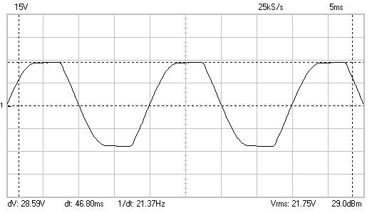

    Внимание! Срезанный верх синусоиды в сети 50Гц!!!
    У меня в квартире такая синусоида. Обнаружил, когда стал мотать транс под усилитель и не совпали (сильно не совпали) выпрямленные напряжения с расчетными. В сети тестером среднеквадратичное (действующее) 220В. Конкретно на рисунке на момент сохранения картинки с осциллографа ~217,5В. Амплитудное 285,9В (Цифры на рисунке с учетом щупа с делителем на 10).
    Вопрос - из-за чего такое может быть? Ведь получается, если восстановить синусоиду до ее изначальной формы, то мы получим действующее ~267В примерно, а это уже как-то многовато для дома.
    Т.е. основной вопрос - из-за чего такое происходит, где искать причину, как устранить? Может кто-то по стояку какой-то гадостью занимается? Или плохой контакт в нуле на дом? (Я не уверен, но в этом случае просто перекос был-бы с сохранением формы. А так - как буд-то искуственно срезали верх синусоиды с завышеным напряжением для сохранения среднеквадратичного значения ~220В. Но в этом случа все импульсники начинают работать с перегрузом, перегреваются энергосберегайки, и за счет повышенного тока и счетчик "лишнее" мотает).
    Очень прошу помощи!!!

    У меня в доме на одной фазе тоже такая картинка была, но характерной особенностью этой фазы было высокое напряжение - ниже 236 действующего не падало, а так 240 запросто.
    Причину не нашёл, но факт в том что это из-за контакта не может быть, похоже на работу какого-то ограничивающего устройства, хотя в энергетике таких нет, только высоковольтные разрядники. Предположил что это много потребителей телевизоры компы и т.п. с импульсными БП где на входе стоят ограничивающие варисторы, достаточное колличество таких импульсников могут без вреда для себя подрезать верхушку.

    . Предположил что это много потребителей телевизоры компы и т.п. с импульсными БП где на входе стоят ограничивающие варисторы, достаточное количество таких импульсников могут без вреда для себя подрезать верхушку.
    Не ограничивающие варисторы подрезают верхушку (они имеют классификационное напряжение 430 В, при котором ток равен 1 мА, а для синусоиды 220 В амплитудное 308 В), а ток заряда конденсаторов фильтров сетевых бестрансформаторных выпрямителей.
    Картинка лишний раз доказывает,что сеть таки имеет сопротивление, которое является общим для потребителей, вследствие чего и влияют эти самые потребители друг на друга.
    Корректоры коэффициента мощности исправляют ситуацию, но даже в Европе их применение требуется лишь с мощности 75 Вт, да и то это рекомендации.
    Метод борьбы с этим подрезанием - регенератор, что дорого и маломощно. Может быть, резонансные фильтры - LC-контур между развязывающими трансформаторами, но возможны выбросы...
    Так проблема не просто в подрезанной верхушке, иначе было бы заниженной напряжение RMS переменки. А в том, что по площади (энергетичности) сигнал соответствует ~220 RMS, а фактически этот обрезок принадлежит синусоиде с амплитудой много выше 310В. Вопрос, кто это сделал или из-за чего? Месяца три назад было нормально (мерял в БП усилителя напруги после выпрямителя - соответствовало).

    На фирме прорабатывали возможность изготовления. Не так и дорого уж (по себестоимости 5кВт что-то около 3 тыс. грн) и тем более не маломощно (на том железе, что есть у меня, можно до 10кВт догнать), но нужно отладить. Первую ступень (собственно корректор) я по мощности до 1,5кВт догнал в отладке, потом дома этим стало проблематично заниматься. А на выходе мост в ШИМ поставить с последующим сглаживанием. В свете происходящего, наверное, продолжим эти работы. Просчитывалось на работу при сетевом напряжении 110-275В.

    И в трансформаторных тоже. Если у бестрансформаторных обычный поверфактор 0.6 то у трансформаторных - 0.7, не сильно выше.
    Вряд ли, варистор не рассчитан на длительную работу в таком режиме, перегреется в треснет.
    Скорее всего, повышеют напряжение, поддерживая 220 RMS.

    Это понятно. Тогда бесполезно искать по месту. Такое можно только централизовано. Тогда сосед прав и по всей стране так. Но тогда непонятно, че у меня на работе синусоида нормальная? Или предприятия и быт с разных источников питают? На заводы такое безобразие - половина движков погорит к бабушке, а дома - пусть? Беспокоит только то, что если вдруг эту коррекцию выключат... Короче, нужно озаботиться тотальной защитой от превышения напруги дома. И с питанием усилка теперь танцы с бубном.
    Еще попробую разузнать - через суд хоть что-то с облэнерго можно выдавить за такое... Даже безобразием не назвать... Тока морду бить сапогами.
    Может меньше потребителей с выпрясителями, и больше станков с моторами?
    Нет, просто от движков синусоида не приплющивается А движкам ничего не будет и от приплюснутой.
    И на предприятиях, которые мощные потребители электричества, стоят компенсаторы реактивной мощности.

    Дело не в источниках, а в находящихся по дороге подстанциях и трансформаторах. Основное падение - на последнем трансформаторе, перед твоим домом/кварталом, который до 220 понижает. Если он на пределе своей мощности работает, или тем более перегружен - то он и режет верхушки.

    vladimir_ar, у Вас совершенно нормальная картинка для бытовой сети. Так практически у всех. Масса радиоаппаратуры потребляет ток только по вершинам синусоиды, поэтому она и просажена. А поскольку сопротивление сети нулевым никогда не будет, то проблема не решаема в принципе. Как выходить из положения при конструировании - наверное делать так или иначе устройства, нечувствительные к колебаниям сети. Потому что, даже если Вы поставите на входе квартиры стабилизатор, то решение проблемы будет частичным - уплощение вершин все равно будет разным от времени суток, дня недели и времени года.

    ЗЫ - сегодняя в 11 примерно посмотрел - почти нормально (не час-пик) - амплитуда 300 при 223 RMS

    Приноси - посмотрим. Можем на импульсный БП с потребляемой мощностью 2,2кВА RMS нагрузить. И картинки выкласть.
    Но вот взаимности с производителями\дилерами ни ЮПС, ни автономных станций (бензин\дизель) я так и не добился.
    Энергетики не хотят сознавать наличие в мире такой нагрузки, как выпрямитель с большой сглаживающей емкостью и могучей активной нагрузки за ним.

    любопытно ..., наверное на подстанции перед домом этот кошмар происходит.
