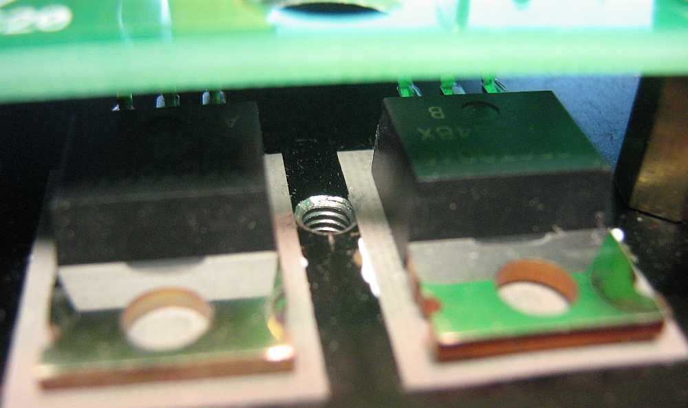

    В общем, резюме.
    Наилучшей теплопередачей обладает оксид бериллия. Его теплопроводность равна теплопроводности алюминия.
    На втором месте (в 4 раза хуже) оксид алюминия.
    На третьем слюда, её тонкий слой обеспечивает отвод тепла не хуже оксида алюминия, но дает значительную емкость кейс-радиатор.
    На четвертом месте те силиконовые прокладки, которые легко купить у нас в России. Возможно, что
    3M, Aavid Thermalloy, Richco
    чуть получше, особенно если законы физики для зарубежных производителей не выполняются.
    Если выполняются - разница может быть в процентах, но не в порядке, не в 10 раз.
    Любые прокладки лучше применять с теплопроводной пастой.
    Кстати, те Семелабовские транзисторы, очень недешевые, (фото выше) были на импортном аналоге Номакона (3M, Aavid Thermalloy, Richco) с термопастой.
    Что не помешало им благополучно сгореть (и вообще это тенденция, на резинках - горят).
    В общем резинки ставить можно, когда небольшая мощность.
    А если мощность большая, то как говорил Жванецкий, если вас не интересует результат - то валяйте!
    Тут ссылки на даташиты и технические данные разных прокладок.

    Нельзя сравнивать абстрактно слюду, керамику и "резинки" - можно сравнивать только вполне определённые прокладки с вполне определённой толщиной, определяемой, для "резинок" и керамических прокладок - производителем, для слюды - достаточной механической и электрической прочностью, т.к её можно расщеплять до весьма малой толщины. Ещё один аспект - технологичность в массовом производстве - прокладки из термопроводящей резины заметно снижают трудоёмкость и процент брака( не трескается и не обязательна паста) по сравнению со слюдой или керамикой.
    Анатолий, всё правильно.
    Просто надоело об одном и том же.
    Что ради технологичности снижают надежность, я выше уже говорил. Это главная причина широкого распространения резинок в промышленности.
    Если процент выхода из строя изделий не выше 5%, то изделие считается надежным и его штампуют и штампуют - выпуск покрывает брак.
    Но нас-то конвейерный выпуск изделий не интересует.
    Поэтому я постарался разъяснить вопрос по прокладкам, чтобы не было потом мучительно больно искать-подбирать-ставить новые транзисторы вместо сгоревших.

    Не все так просто.
    Вы в руках их держали ?
    При формально равной (или даже чуть худшей) теплопроводности, материалы Бергквист гораздо мягче и ровнее.
    Шершавому Номакону, чтобы иметь нормальный тепловой контакт, нужно прижимное усилие, в несколько раз больше, чем рекомендованное для Bergquist или Kerafoil (что и оговорено в ТУ). Поэтому стандартные западные клипсы для Номакона не годятся - слабы.
    Это и есть главный недостаток Номакона - без по-настоящему сильного прижима он становится скорее теплоизолятором, чем теплопроводником.
    Для улучшения ситуации имеет смысл его перед монтажом слегка смазать теплопроволящей пастой.

    Итак, по одному в плечо 60 (для простоты) вольт 200 мА. Это значит на радиаторе рассеивается 2х20=40 Вт. В случае, если у вас для каждого канала свой радиатор. Или 80 Вт для одного. В последнем случае сделано ненадежно, но для себя можно и так. В случае чего - отремонтируете.
    У MF 2х48= 96 Вт на одном радиаторе. Его температура порядка 90 градусов. То есть перегрев порядка 65 градусов. А у вас?
    У MF сделано грамотно, по паре транзисторов впараллель, и если бы не резиновые прокладки, надежность несмотря на нагрев была бы хорошей.
    Чтобы было совсем понятно, я могу привести фотографии. Надо?

    Номакону, чтобы иметь нормальный тепловой контакт, нужно прижимное усилие, в несколько раз больше. Стандартные западные клипсы для него не годятся - слабы.
    Клипсы не нужны - у ТО3Р есть изолированное отверстие. Второй вариант - прижим.
    Щас фотку вставлю - ТО220 на номаконе.
    Нечетко вышло, но в общем понятно. Прижим естественно не показан, но он есть
    Сергей, вы просто читаете в моих мыслях
    Тем более что выше я уже это сказал.
