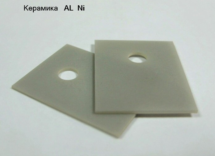

    Имеются термопрокладки из нитрида алюминия толщиной 0.6 мм под выходные транзисторы (TO-264) усилителя.
    Можно ли их ставить без термопасты? Ведь она со временем высохнет.
    Нельзя.
    Мы со временем все умрём.
    Но если паста не хавно - то не высохнет. Недавно кстати перебирал Echo с какой-то серого цвета пастой.
    Таки высохла в порошок.
    А КПТ-8 почему-то не высыхает (или высыхает раза в три-четыре меньше).
    Но её надо сразу хорошо перемешивать, кстати. А если изначально слишком густая - разбавить ПМС-200.
    Да не засохнут ваши транзисторы, да будет их кристаллам всегда тепло, но не горячо!
