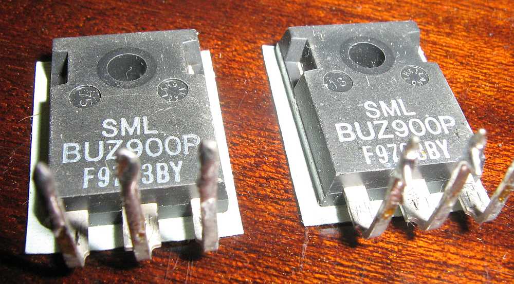

    В аналоговых схемах усиления, особенно в классе А, использовать номакон и прочие резинотехнические изделия не стоит.
    Вот в MF A2 (в разных экземплярах) неоднократно приходилось менять выходные транзисторы. Внизу на фото крайняя пара, на тех самых резинках, которые их не предохранили от перегрева. Для тех, кто не знает, Музикл Файделити А2 работает с большим током покоя, порядка 350-400 мА на транзистор (по две пары в плечо), при напряжении около 30 В.
    Так что практический опыт как бы намекает нам о качестве силиконовых прокладок.
