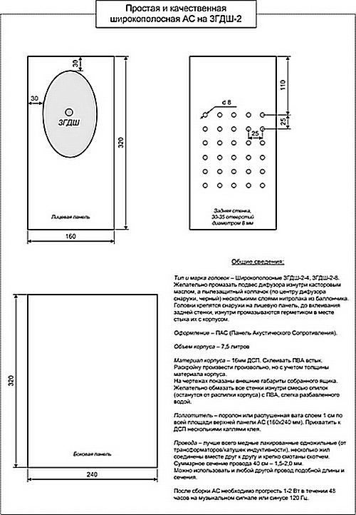

    Завсегдатай Аватар для meshin
    18.10.2007
    Новокузнецк
    1,943
    По умолчанию Re: Полочники на советских динамиках.
    Уже пол года нестерпимо собираюсь начать делать такую комбинацию...
    Правда электронику почти добил...
    Этот корпус с ПАС повторяли. Довольны. Может сгодится.
    meshin спасибо.
    вот еще почти по теме...
    Если говорить о полочниках, есть опыт доработки* 4ГДШ от Веговского потаскуна - вега335, кстати, там тоже ПАС...
    * - в составе 2-х полоски(4гдш+tweeter)
