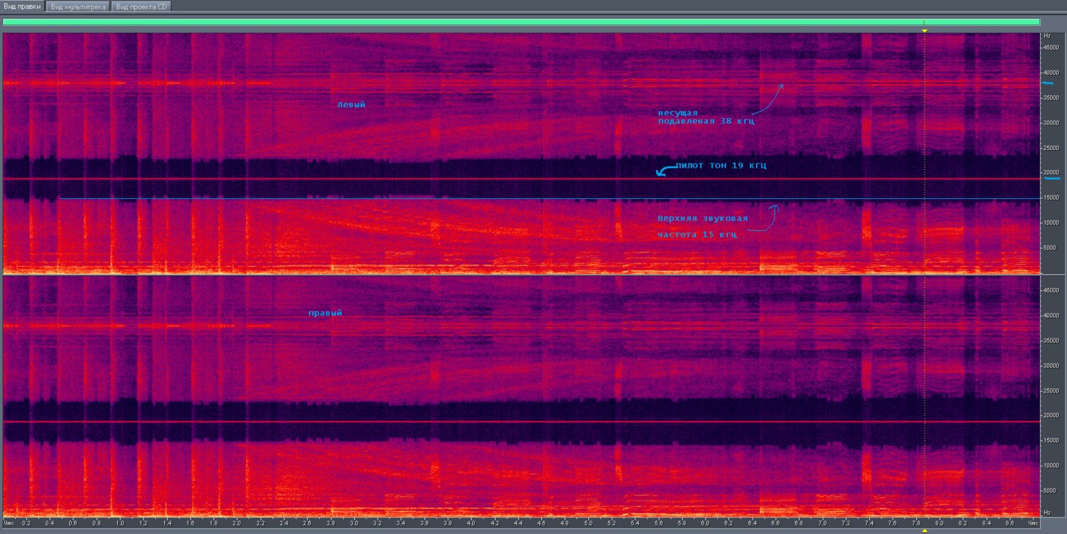

    вот оцифровка с тюнера) пролазит все))

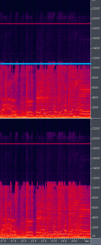

    одно время шансон у нас вещали походу с интернета МП3 64 килобита в сек)вот спектр)булькало УЖАС
    видны артефакты)в виде столбиков)похоже на мпег 1 лайер 1,2
