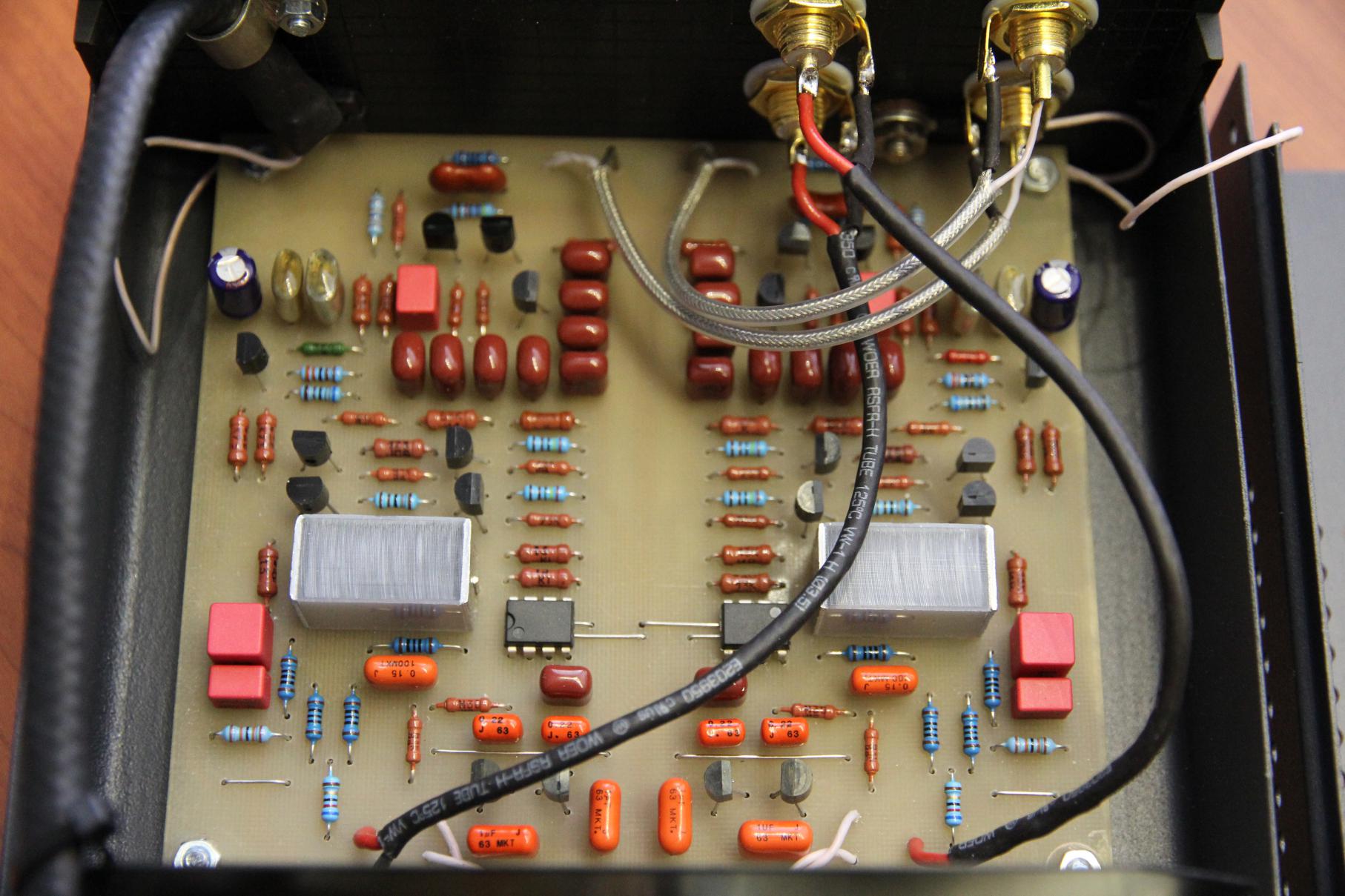

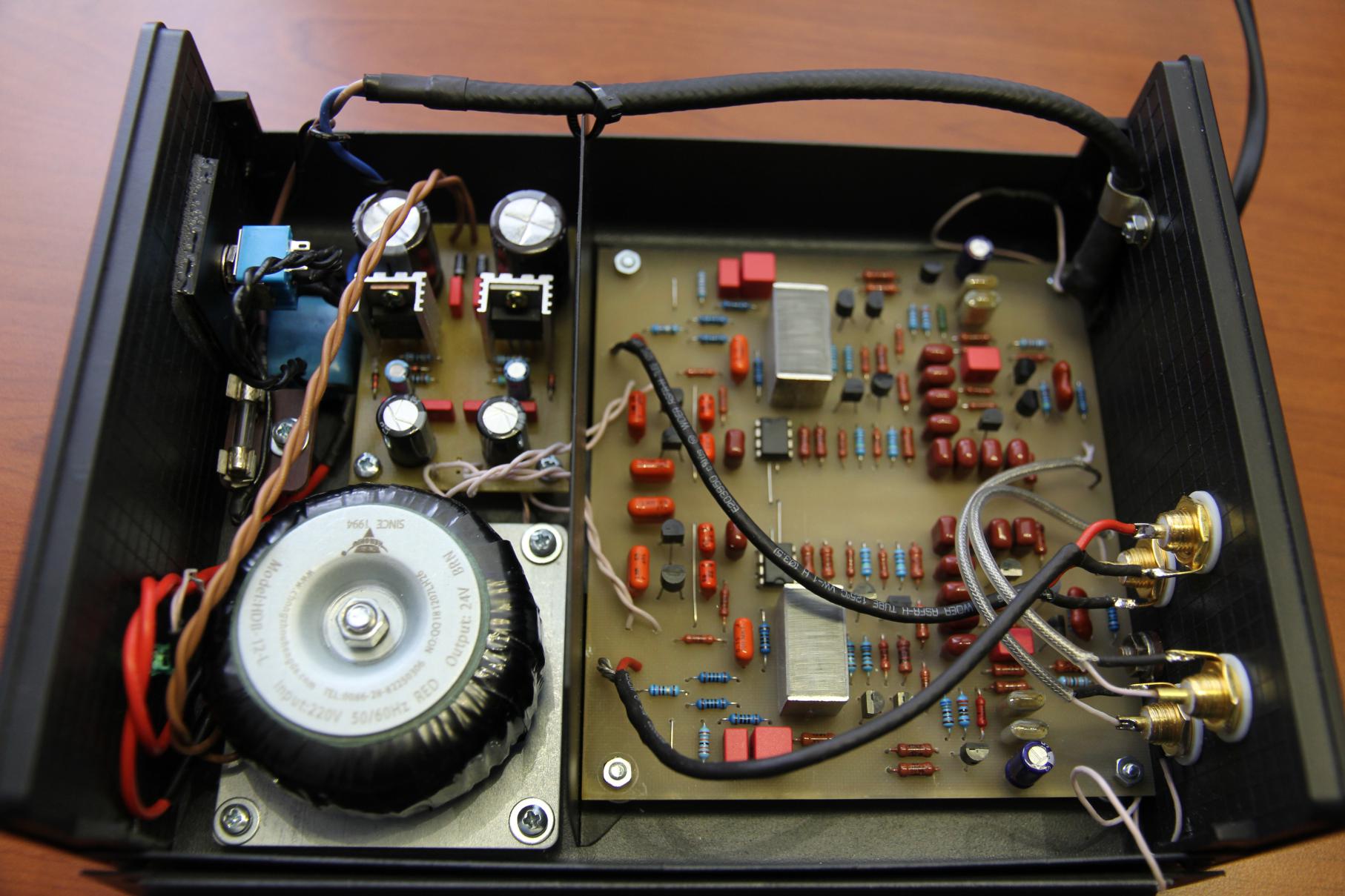

    Если на выходе интегратора (ноги 1,7 DA1) напряжение близко к напряжению питания этого ОУ, то можно уменьшить номиналы R16, R27.
  12. #111
    14.09.2009
    Запорожье
    94
    По умолчанию Re: RIAA-78 корректор с балансным входом для ММ или МС с высоким входом

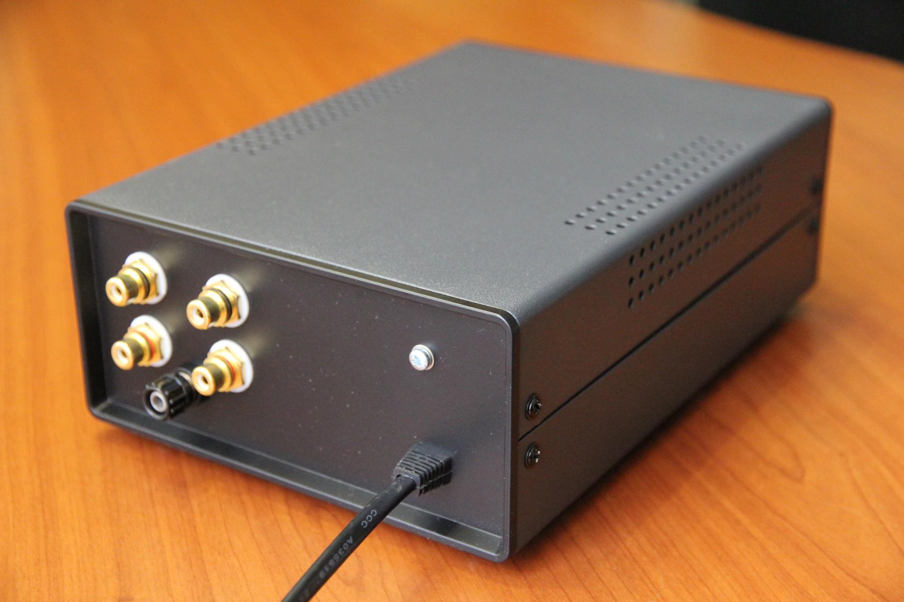

    DimaMar, большое спасибо ! Все получилось благодаря Вашим советам.
    Усилене 45Дб. Звучит отлично.
    Спасибо Константину Мусатову за эту разработку и ILYA-K, за проект.
    Вышел вот такой аппарат:
