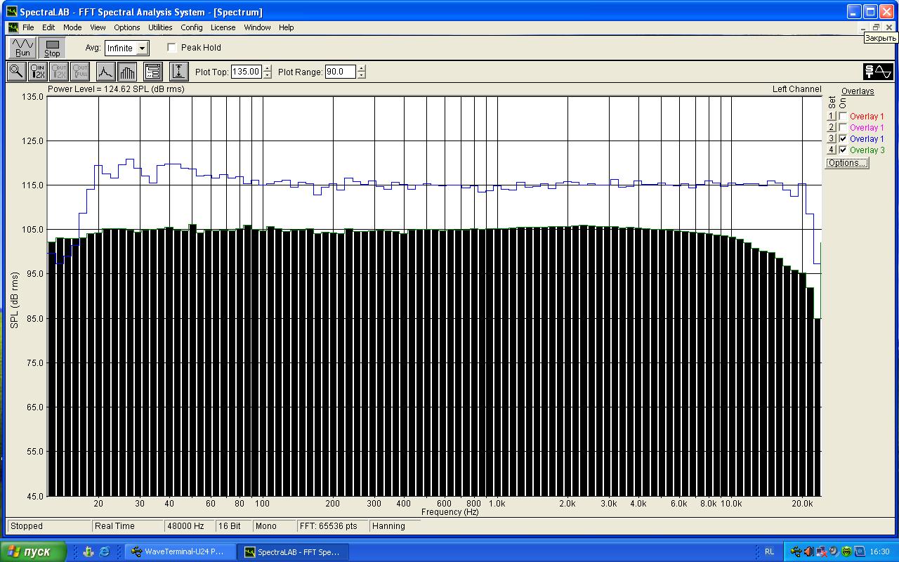

    Вот различие в сквозных ачх одной и той же головы, полученных на розовом шуме в октавных полосах и на ШП розовом шуме(шп-чёрным) Почувствуйте разницу.
    Выбросы на нч обусловлены флюктуациями розового шума, о чём писал выше.Поэтому на нч меряю свип-тоном( он на диске от 20 до 1000 герц).
    Либо , как вариант, мерить отдачу каждой посылки розового шума милливольтметром с большим временем усреднения. Но это муторно.
    О пластинке английской хай-фай саунд скажу самые добрые слова, там есть шикарная дорога с низкочастотным сигналом высокой амплитуды и переменной частоты, от 2 до 25 ,что ли, Герц, Видно как входят в резонанс части тонарма, а спектроанализатор показывает, на какой частоте это всё происходит.
