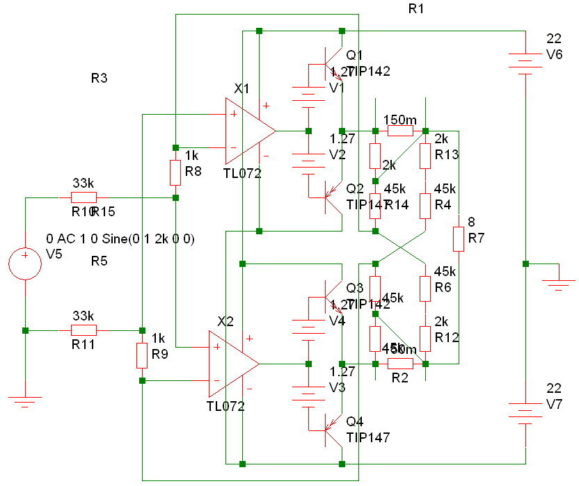

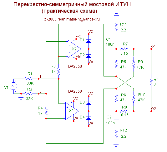

    По умолчанию Мостовые усилители мощности
    Приперло - понадобился мощный усилок на 8-ми омную нагрузку. По питанию не хотелось уходить выше +/-22 вольт, решил сделать мост на 2-х TDA2050. Конечная цель - ИТУН для саба. За основу была взята схема усилителя с перекрестно-симметричными связями (по Шкритеку), так как мостовая схема из даташита на TDA2030, ну, совсем не нравилась. Смакетировал то, что намоделировал - и ИНУН и ИТУН - все работает как часы. Иллюстрации прикладываю. В zip-файле схемы под МС7 для любителей.

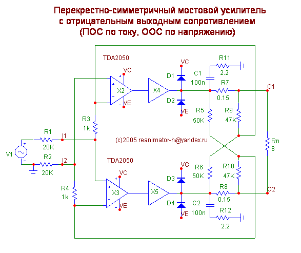

    В продолжение и развитие темы (до кучи)- усилитель с отрицательным выходным сопротивлением (не макетировался). Принцип тот же.

    По умолчанию Re: Мостовые усилители мощности
    ну если с точностью до запятой, то и за 70 зашкалить может
    Nota Bene, а модели для TDA2050 есть? интересно с какой точностью должны быть резисторы в ИТУНе?
    К сожалению, такой модели нет. Для моделирования чего-то мощного я обычно использую сочетание какого-то ОУ и выходного буфера на базе идеального элемента Amp. При таком подходе невозможно промоделировать эффекты, связанные с нелинейностью выходного сопротивления, но АЧХ и характеристики устойчивости усилителя получаются вполне адекватно.
    При макетировании я использовал резисторы с 1% допуском, хотя для некоторых позиций допуск можно расширить.
    В дополнение несколько положительных моментов у усилителя с ПСС - свобода в организации входа - автоматом получается инвертирующее, неинвертирующее, балансное включение. Асимметрия плеч выходных каскадов автоматически компенсируется, отсутствуют силовые токи по "общему" проводу, пульсации питания по "+" и "-" становятся симметричными и "удвоенными" по частоте...
    Nota Bene,
    Если в ИТУНе R9, R10 вместо 47к использовать 2к+45k, то замыкая джампером точку их соединения с выходом соответствующего канала,
    можно ИТУН превращать в ИНУН. я прав? вроде побочных явлений не обнаружено
    Схема превратится в мощный триггер Шмидта - ПОС будет превалировать над ООС.
    Как раз так не превалирует, вот ежели другой резистор так насиловать, то да - пробовали. А свой вариант проверил на симуляторе - проходит нормально...
    [ADDED=Серый Мыш]1132587491[/ADDED]
    вот схема для отчета
    Корректирую - Nota Bene был прав - надо было другой резистор мучить делением. но принцип работает.
