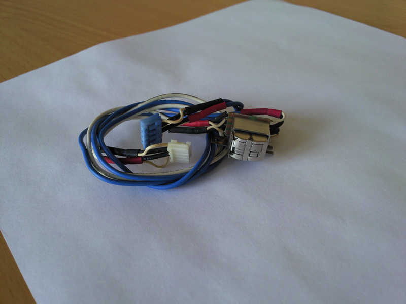

    Alex,а у меня вот такая...
    Кобальтаморфная?Нажмите на изображение для увеличения.

    Очень похожа на ту, что в ТИК-е 8030.

    Не знаю точно, с какой это деки, могу только подтвердить, что аморф. На 6030 и 8030 рога должны быть с другой стороны, поскольку там закрытый тракт.
    Кобальтаморфная?
    Похожа. Возьмите сильную лупу или микроскоп и посчитайте количество пластин в сердечниках - у аморфа их 12-16.
