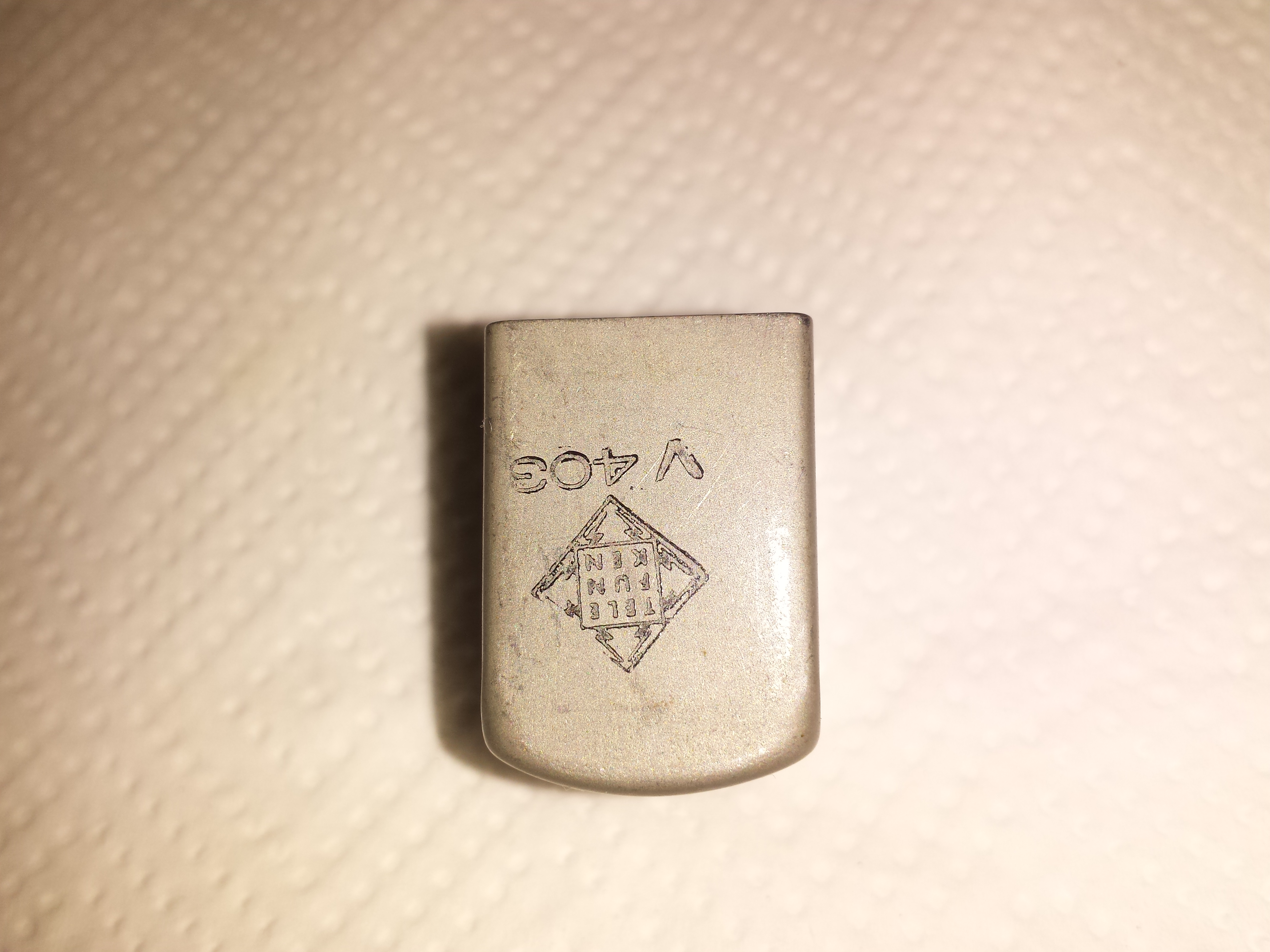

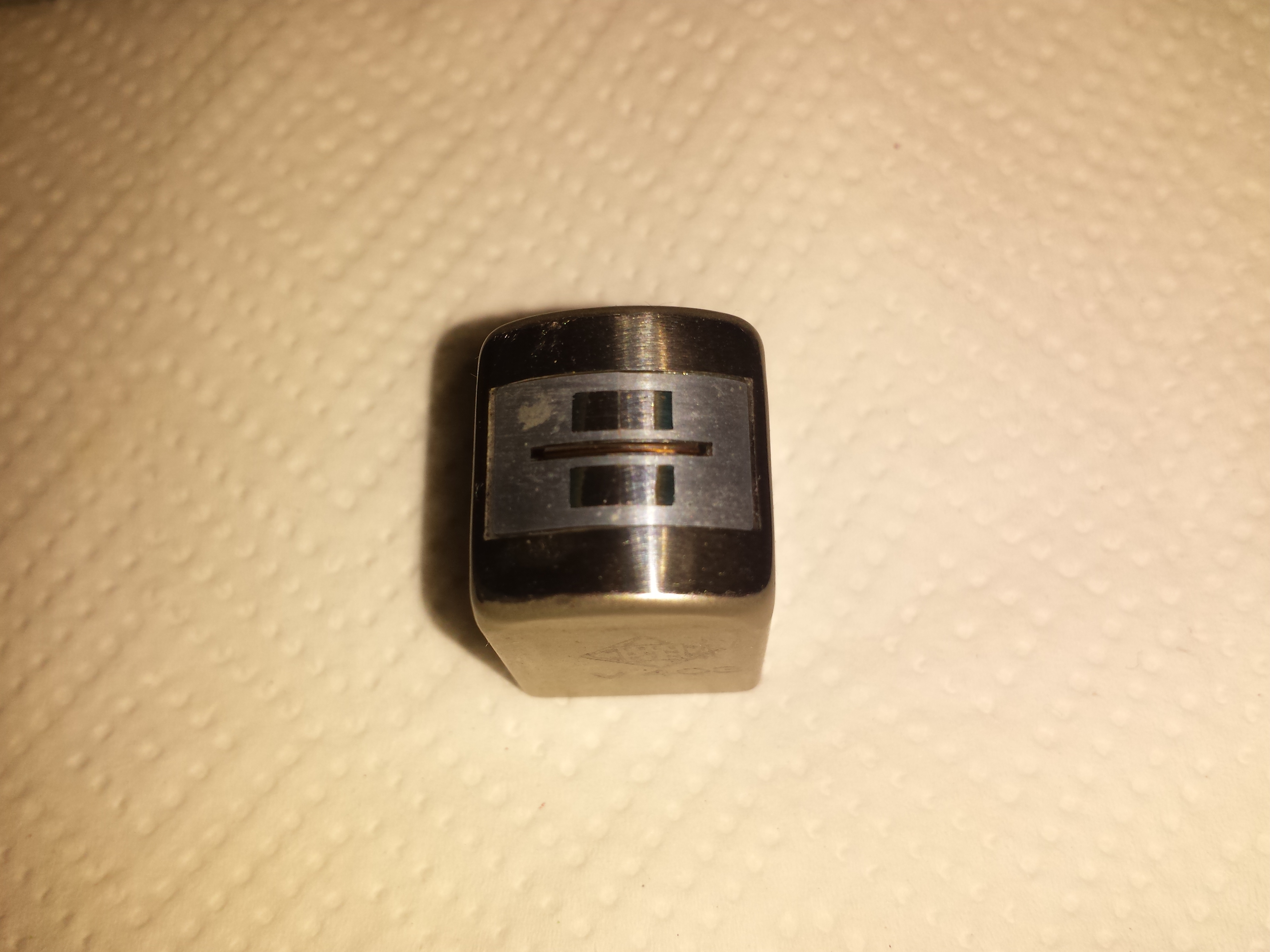

    Попалась голова от Телефункена
    Сопротивление обмоток 320-330 Ом , индуктивность 600-700 mH
    Удивляет такой разъём, никогда такова не видел.
    Может кто подскажет, интернет упорно молчит

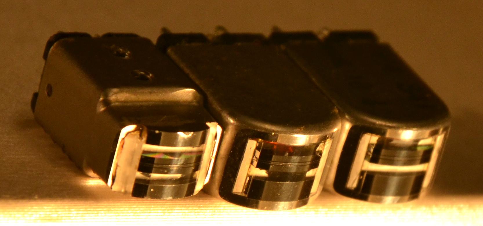

    Головки Akai

    слева - реверсная )
    умели же делать раньше .
    nakamichi 700II\600II\500

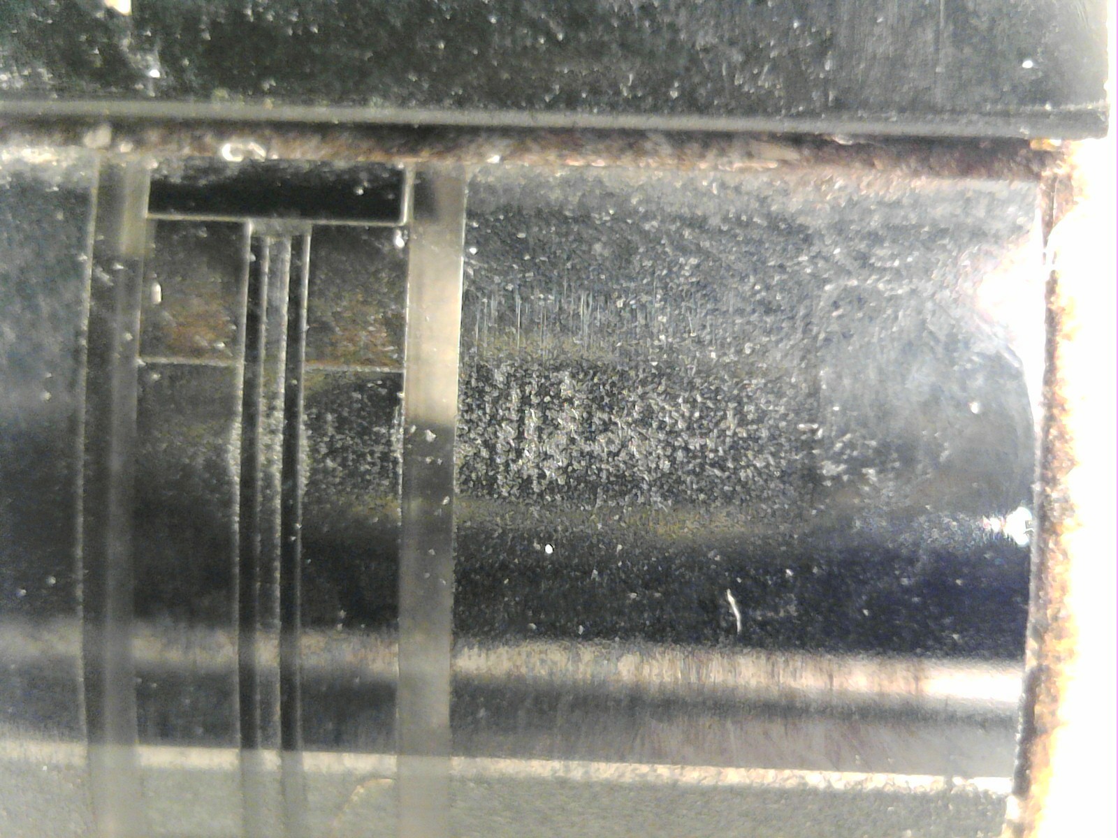

    А чего там на столько убито? Вижу толькма борозду сверху...

    По умолчанию Re: Магнитофонные головки
    Увеличьте фото, увидите
    Хоть убейся не вижу. Даже с Вашей фото. Все вполне жизнедеятельно и жизнеактивно. Так что Вы видимо какой то уж больно нервный заводчик.)))

    Вы, наверное, никогда не видели стеклоферрита акаевского убитого. Эта голова читала с горем пополам, но не писала уже совсем. Посмотрите на количество выбоин вокруг зазора.
    Вот еще одну фотографию нашел
    Так понятнее, в чем проблема?
    Эта с горем пополам и накручиванием подмагничивания работала, вокруг зазора меньше выбоин. Можно будет отполировать.
    При желании можно отполировать, но только микронным алмазом. Можно на пленке. Все прекрасно полируется вручную. Но только на тоооонком алмазе и ни на чем другом! Вот тут Вы правы на счет "вы никогда не видели".
    Но видел! И много на чем пробовал полировать акаевские головы и вообще стеклоферрит. Лучшее - это микронный алмаз и больше ничего! Остальное копает в нем ямы и риски.

    полировал уже раньше. Начинал с 5 микрон, чтобы яму убрать, доводил 1 микроном. Долго, но можно.
    Я к сожалению не знаю что у меня за микронная алмазка была, причем уже использованная... Но на своем 725 Акае а затем на Джи икс 7 и 9 с супер жеикс хед вывел ни капли не медленнее. Даже удивился, что у старых не супер джи икс голов твердость ни чем не хуже... А если сравнивать на столе в своей системе, то даже как бэ и вопросы возникают что тверже и долговечнее на самом деле...
    А по теме удалось очень хорошо выполировать. Причем достаточно быстро... где то за пол часа- час. А головы были выпилены весьма глубоко... где то под пол миллиметра на глаз...
