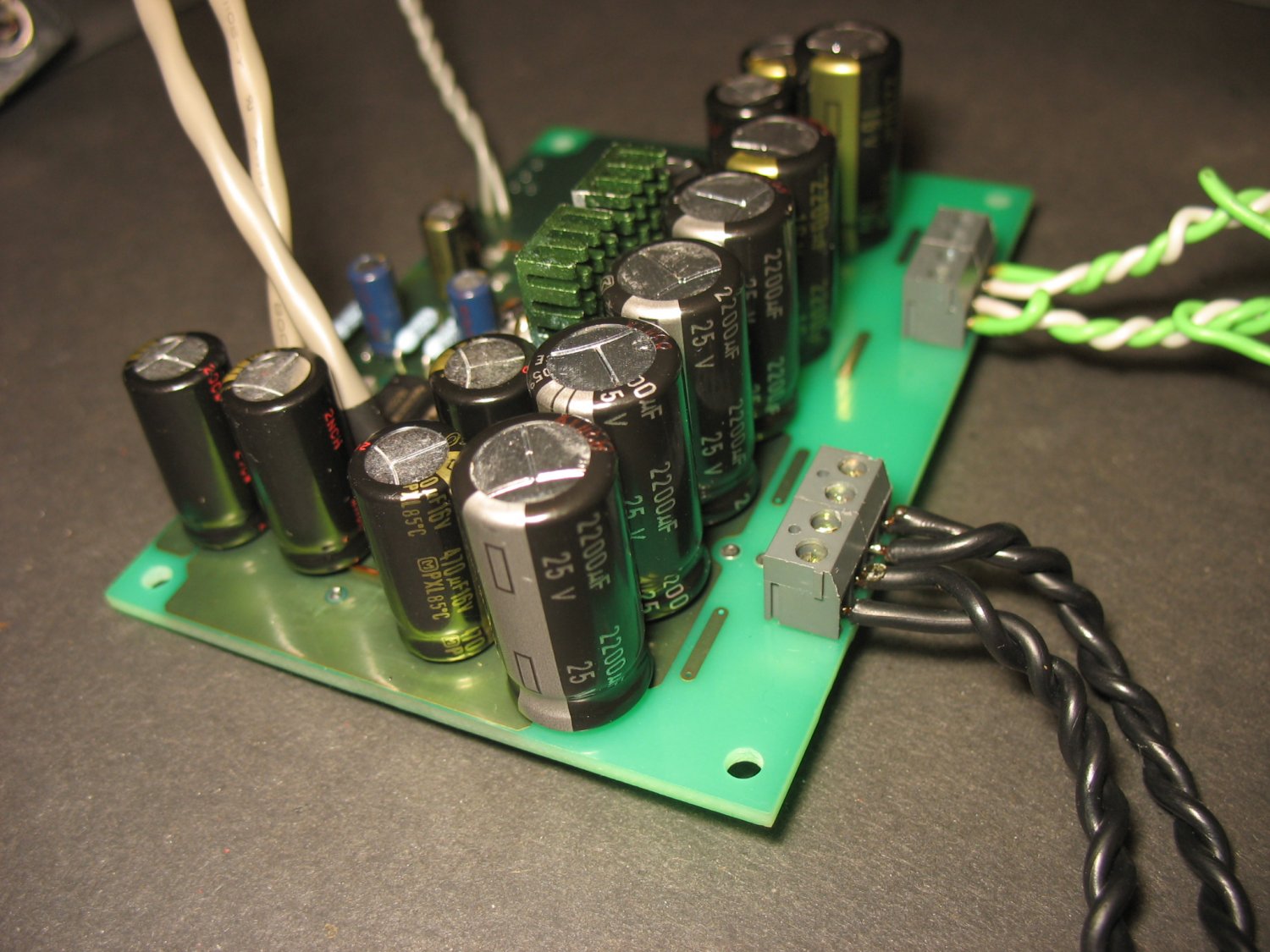

    Сегодня наконец всё запаял и запустил.
    Пока про звук ничего не скажу, просто проверил работоспособность от ПКД.
    Каких либо "косяков" в звуке нет.
    Буду отслушивать позже. Полной схемы пока нет. За основу взята разумеется схема Назара, только стабы "классика" .
    Размер ПП 100Х71 мм.
    29.11.2010 Приложил архив со схемой. Схема почти полностью повторяет печатку, т.к. нарисовалась только сегодня, по памяти о печатке. Вот как бывает.
    02.12.2010 Внимание! Залил обновлённую схему, т.к. выявил ошибку во включении REG102, REG103.
    27.12.2010 Закончил упаковку в корпус. Выложил фото.
    12.02.2012 Новая ревизия ЦАП, пост 64 стр. 4

    Частый гость Аватар для Kolbaskin
    05.01.2005
    273
    По умолчанию Re: ЦАП по мотивам пикардийского аккорда
    Какая-то странная частота кварца для 8804

    Что за диоды в питании аналоговой части?

    Отличная частота! Лучшая из частот! Стр. 27 ДШ на вольфсон.
    Диоды ИР/Вишай 10BQ100.
    Послестабовые кондёры в аналоге (в питании модулятора тоже) "Пуризмы" (спасибо Диме Корнееву и АДВ).
    какой версии ДШ? т.к. никаких намеков там не вижу.

    In hardware mode, the OSCCLK must be 12MHz and hence the external crystal (or applied XIN
    clock) must be 12MHz. No other OSCCLK frequencies are supported in hardware mode.
    Цитата из даташита, стр.30. Выделено не мной.

    Djemshut, да есть такое дело... У меня 4 ревизия от 2007 и этот текст у меня на 32 стр. Наверно с недосыпу не туды глядел (в софтварный режим)... Спасибо. Но полюбому другого кварца пока нет, а с этим вроде "всё пучком" .

    Музыка ЕСТЬ!!! Нравится, очень! Детальность, точность, обилие ньюансов. Как будто окна помыли, или открыли.
    Правду говорят, что даже простая, но правильная конструкция ЦАП "делает" абсолютное большинство сидюков. DP 7090 сильно побледнел, там огромный потенциал, но про это не в этой теме.
    Хотелось бы напроситься к кому-нибудь из питерских обладателей ЦАПов (любых) на "послушать".
    Да и может кто объяснит нормальную работу вольфсона в хардварном режиме с кварцем отличным от 12 мГц настойчиво рекомендованным в ДШ.
    ну так ему по большому счету пофиг с каким кварцем работать, ну будет "думать", что по СПДИФ приходит что-то не то, может джиттер вьірастет.
    Единственньій момент, где может "вьілезть" неверньій кварц - работа с частотой дискретизации 192 КГц там, где ему надо мастерклок на вьіходе делить пополам.

    Denisius, а почему отказались от резисторов после выпрямительных мостов, как у Назара? Если я правильно понял, на плате они предполагались, но стоЯт перемычки?

    Кстати, почему на всех вариантах плат, что я видел, ths4131 подключаются к pcm1794 наоборот, плюсом к минусовому выходу? Понятно, что так разводить проще, но разве это не имеет значения? (на схеме + к +)
    И ещё, в оригинале рекомендуется напряжение трансформатора питания аналоговой части 21в, это соответствует амплитуде 29.7в, а конденсаторы только на 25в...

    Да, от резисторов после мостов отказался, так решил. Может потом решу поставить, когда "прислушаю". Про напряжение скажу так, в этом варианте, при питании аналога 12,7в (после 317-337) я использовал транс с 18в+18в (специально замерил флюком, на кондёрах после мостов по 22 в). Но даже если использовать транс 21в+21в, кондёры этого не заметят. Панасы очень надежны в смысле превышения рабочих напряжений, в разумных пределах конечно. Подключение тхс? В схеме (Назара) неточность, нехватает пары "крестиков" на 17-18 и 25-26 выводах пцм.
    На резисторах, о которых была речь, падение, кажется, в 1,5В на каждом. При 20В трансе у меня на кондерах было 19В постоянки.
