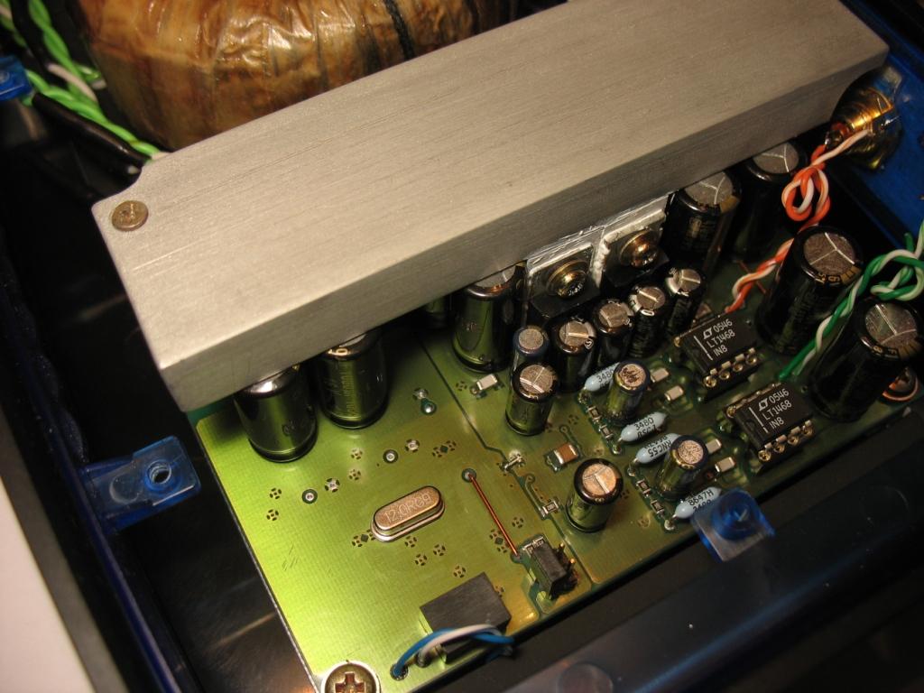

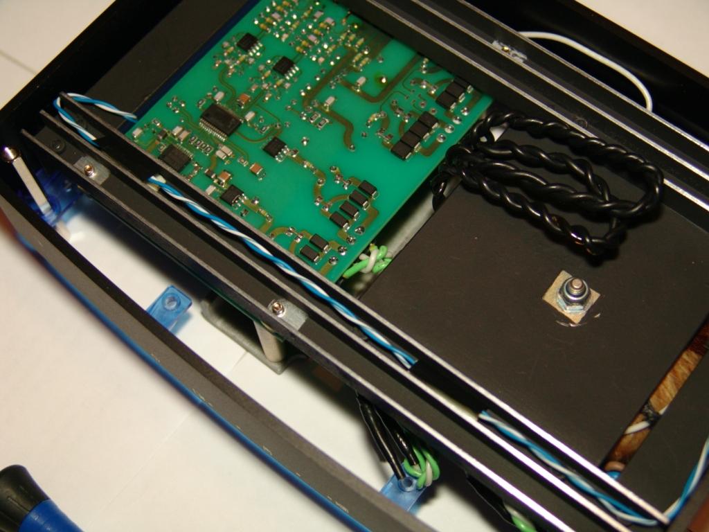

    Сегодня наконец всё запаял и запустил.
    Пока про звук ничего не скажу, просто проверил работоспособность от ПКД.
    Каких либо "косяков" в звуке нет.
    Буду отслушивать позже. Полной схемы пока нет. За основу взята разумеется схема Назара, только стабы "классика" .
    Размер ПП 100Х71 мм.
    29.11.2010 Приложил архив со схемой. Схема почти полностью повторяет печатку, т.к. нарисовалась только сегодня, по памяти о печатке. Вот как бывает.
    02.12.2010 Внимание! Залил обновлённую схему, т.к. выявил ошибку во включении REG102, REG103.
    27.12.2010 Закончил упаковку в корпус. Выложил фото.
    12.02.2012 Новая ревизия ЦАП, пост 64 стр. 4

    dolin, да, первый. Транс не покупной, выдран (посредством электроплитки и ножа с пинцетом) из какого-то (сетевого) юсашного устройства.
    Ulis, получился отличный транс, ни чем не хуже того нормального, что есть у земляка. Дело в том, что внутри этого GROUP-TEKа три изолированных транса. Один GROUP-TEK умер, т.к. исследование проводилось разрушающим методом. От одного из оставшихся была оделена "секция" с трансом внутри, даже "ноги" родные остались, коими он и был запаян в ПП.

    "Переткнул" опера, а именно NE5534 от TI заменил на LT1122 от Linear.
    Заметно черт возьми! Звук тоньше и пластичнее, слышу то, чего не слышал ранее. Жду с нетерпенеем конца недели, когда приобрету LT1468.
    NE5534 наверное разные бывают, но думается это самый простой (начальный) вариант для проверки работоспособности.

    Заслушал LT 1468. Заслушался, как говорит Юрич - "доставило".
    Легко летящий звук, схож с LT 1122. Но, наверно прозрачнее.
    За всеми прослушками не обратил внимание на завышенное напряжение питания аналоговой части с обмоток транса. По хорошему вторички нужны не на 19 вольт, а на 14-15 вольт не более, иначе падение на 317/337 великовато, отсюда повышенное тепловыделение. Градусов до 60 нагревают и кондеры и ближайший опер. В закрытом корпусе не хотелось бы такое иметь. Буду искать на вторичках нужный виток (флюком с иголкой) или тупо отмотаю.

    Дим, привет и спасибо ещё раз. Отличные ёмкости, предполагаю их использование ещё в ряде конструкций.
    С точки зрения более равномерного, однородного нагрева ПП (вопрос критично ли это), необходимо разместить 317/337 с обратной стороны ПП закрепив их на алюм. шасси корпуса, либо на "промежуточном". Наверно так и поступлю.

    1468 бас более собран не "прет", не "гудит", не "бубнит". Короче на месте всё, действительно по совокупности звуковых свойств отличный опер.
    1363 баса много, "мясо" прям, с разборчивостью баса мне кажется проблемы.
    Конечно если б не было 1468, 1122, то 1363 был бы "самолучшим" опером на свете, в конкретном применении.

    Да, неплохо конечно, но нагрев ПП неравномерный. Хотя наверно, это пустые хлопоты.
    Откликнитесь плз. те у кого есть возможность (в Питере) инструментально, а не на ухо оценить основные параметры данного устройства. Подготовил новую версию ПП (красивая ), есть дилемма: - оставлять мосты на ПП или нет, каково их влияние (вред)?
