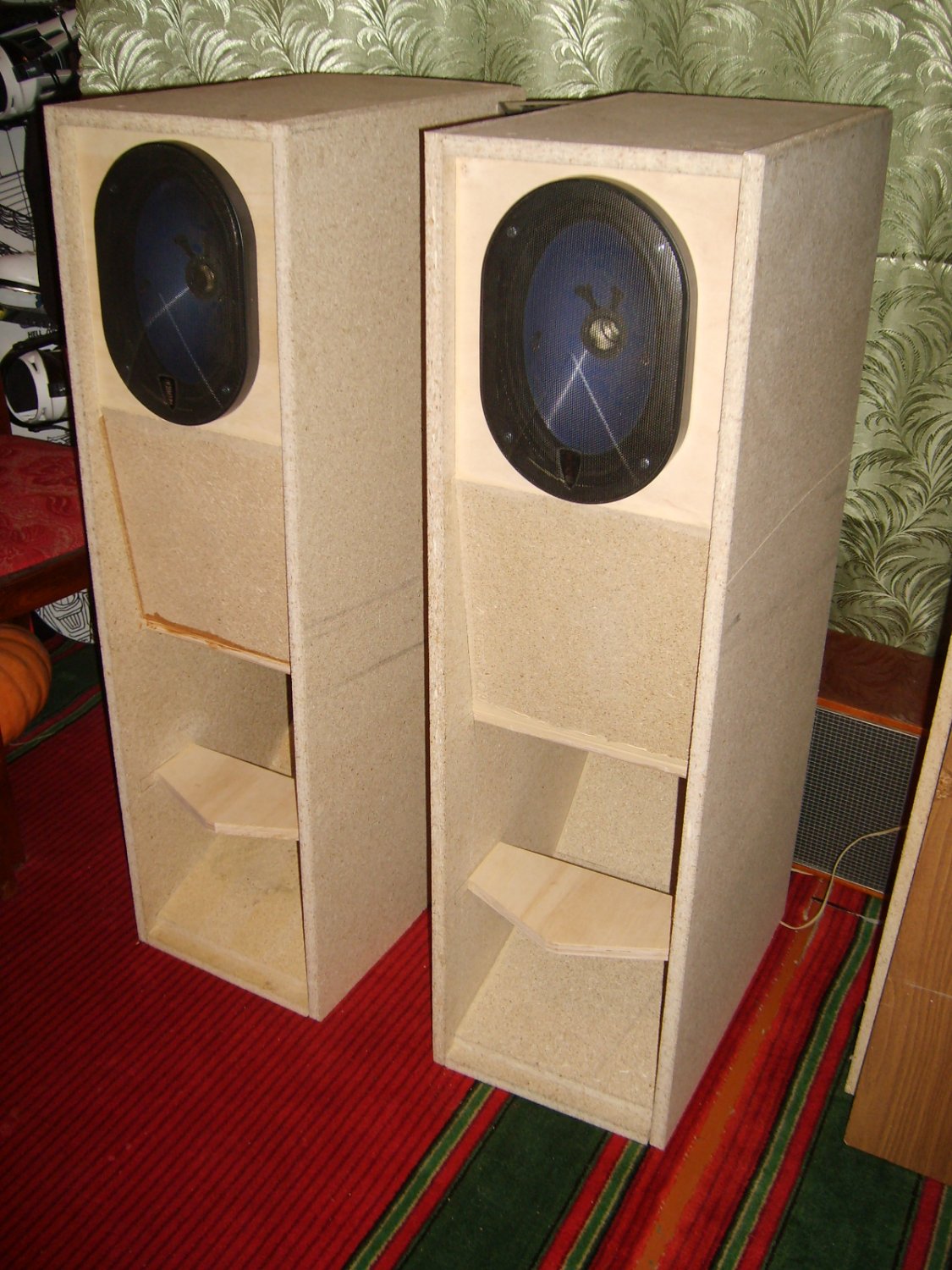

    Первый шаг к освоению рупорной АС. Овалы Premiera MS-6.94
    Звук понравился, ну, наверно пока сравнивать не с чем. Не судите строго, я только в начале звукового пути.
    У меня вопрос: применительно к овалам, какое оформление будет наилучшим рупор, TQWP, TL?Нажмите на изображение для увеличения.

    мнээээ.. не уместнее ли задуматься, какие динамики вставить в соло206?

    Пока нет! Финансы((( . Думаю собрать схему для измерения T-S и к знакомому в магазин автоакустики промерять все бюджетные динамики!?

    купить че-то поадекватнее, хоть и б\у. освободившееся от замеров время потратить на изыскание несольких тыр. (кажется, я непроизвольно впариваю фе207без"Е" )

    хорошая работа , человек задумал и сделал , вместо того чтобы на форуме пол года балачки вести по поводу что и куда..
    хотя конешно в такой корпус бы чет другое например 10гдш (достать не сложно и стоят не дорого , и звучат хорошо а в таком оформлении вобще интерестно ,наверное)

    Не совсем сделал! Осталось внутрь виброизоляцию какую-нибудь? С наружи черным кожзамом обтянуть, а с переди съемную рамку обтянутую карпетом.

    какую рамку с карпетом??
    внутри в собсно рупоре в общем случае ничё быть не должно. в предрупорной камере поглотитель - .......
    что автор соло рекомендовал - я уже давно не помню..))

    Не ну я же говорю съемную! Так гостям показывать, сам-то слушать с открытым хаилом буду
    Просто не хочется заморачиваться с отделкой шпоном или под лак, вот самый оптимальный, для себя, вариант и выбрал.
    Себе в копендос сделал фанерные обшивки с кож.зам., очн. нравится!
    А на счет предрупорной камеры, завалялась у меня банка резинобитумной мастики!?

    по ссылке (да и не только по этой ) "Внутренняя отделка синттическим войлоком", резинобитумная мастика - эт несколько другое.
    ---------- Добавлено в 15:33 ---------- Предыдущее сообщение в 15:25 ----------
    и про рамку с карпетом - если речь про гриль, то карпет тут ваще не при чем, ткань должна быть акустически прозрачной

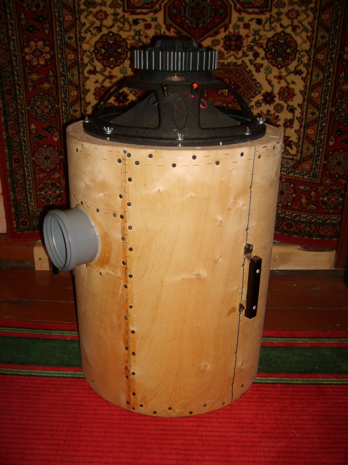

    Будете щас смеяться! Сравнить могу с АС Электрон 104 Стерео и 6АС-2, ну еще ремонтирую 10МАС ( таже АС6), боченок на Ivolga Drive 15F.
    Про трех компанент Ivolga SB-63k в машине молчю, машина самое неподходящее место для аккустики, я так думаю. (хотя есть мыслишка поставить их в Солуху). Если субъективно: бас действительно без задержек (что бесило в авто хоть фазу крутить можно, всеравно дисбаланс с передом) но низов как от боченка(35Гц), где-то от 50 Гц играют. Стоят по углам комнаты возле окон, стекла дребезжат как вибронасос, непосредственно между колл. ушки закладывает, отходя назад давление спадает, а на диване самое то - приятное шекотание в груди. Думаю по НЧ и СЧ овалы за 800р отыгрывают выше своего потенциала. По ВЧ 6АС-ки по интереснее, звучат. Применительно к этим овалам думаю лучьше вообще снять ВЧ и поставить.....да хоть 2ГД-36 (есть 4шт). На счет графиков: есть микрофон МД-47, в компе ЗК Аудиджи СЕ, спикер воркшоп, вот такой колхолный вариант, может на вых. попрбую!?Нажмите на изображение для увеличения.
