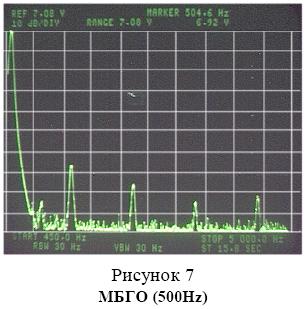

    Да, я тоже не могу, причем на половину потому что их у нас вообще нету.
    Цитата Сообщение от StarIK
    Вы что-то путаете, сэр
    Разве МБГО не фольговые? Тогда может и правда спутал.
    Ну вот вам результаты реальных измерений, в картинках. Видно на что годятся МБГО - на моторы.

    Из бумажно - фольговых, наша прмышленность выпускала КБГ, СМ и другие редкости. МБГО и прочие хорошо ставить в RC цепочки и в качестве фильтрующих в НЧ, вместо электролитов. Если место позволяет.
    В фильтры СЧ и ВЧ лучше ставить полипропилен (К-78, кстати он есть и фольговый - завод "Элкод"), поликарбонат (К-77) и шунтировать их фторопластом (ФТ и К-72). Это из российских. Не ставьте К-73 (лавсан)!!!

    Fenyx, на слух K-73 после МБГО слушать невозможно, не говоря уже про МБГЧ, но возможно это как некий горманизатор для хреновых усилителей, спорить не буду.
