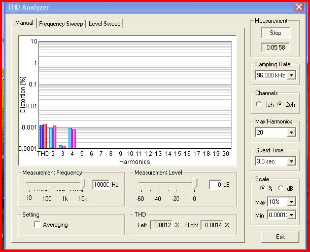

    Заранее прошу прощения, если запостил не в том разделе.
    Собрал взвешивающий фильтр типа А для измерения отношения сигнал-шум. Операционники ОРА1642. Нелинейные(по даташит) мизерные. Фильтр пассивный. На входе повторитель, на выходе усилитель на Х2. Частотная х-ка идеально совпадает с со стандартной. Вопрос вот в чем. RMAA показывает коэффициент гармоник 0.15%. Коэфф. гармоник без фильтра 0.001%. Нечетные гармоники намного больше четных. Питание ни при чем. Два по 7.5 вольта. Чем можно объяснить?

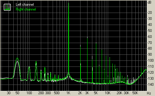

    Схему вычерчу и покажу, хотя там нет ничего необычного. Пока, вот что показывает DSSF. Уровни сигналов отличаются всего на 2.5 дБ.

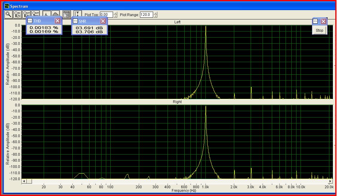

    Со Спектралабом ещё больше вопросов. С фильтром С/Ш хуже.

    По умолчанию Re: Нелинейные искажения взвешивающего фильтра
    Вы лучче схему покажите. Ясно, что где-то явная проблема. Вам уже несколько человек сказали, что где-то ограничение.
    Кстати, в фильтре нет ли случайно керамики Z5U или X7R?
    SNR в спектралабы я не знаю, что показывает. На картинке там шума вообще не видно
    Я верю своим глазам. Это об ограничении. При питании 2 по 7.5 вольта и амплитуде сигнала 2.5 вольта ограничение немыслимо заполучить. А вот с керамикой попробую разобраться. У кого-то есть экспериментальные данные, что прилагая к конденсаторам напряжения порядка 1-го вольта, можно ожидать таких искажений? Но это не имеет касательства к шуму. Вольтметр показывает напряжение около 0.1 мВ на выходе фильтра без сигнала. Где же здесь -50дБ?

    3 При амплитуде 2.5 вольта и 0.1 мВ - это 17 500 раз, примерно. Это, примерно -85 дВ. А на картинке - 59 дБ. Почему?
    3) Потому, что спектралаб считает ваши гармоники шумом Эта цифра фактически не SNR, а сигнал+гармоники к основному. Обшибка у них такая из версии в версию.
    2) Зачем вопросы, да ёщё с некоторым наездом? Если есть, просто поменяйте на NP0 или любую плёнку. Измерений искажений кондёров полно в сети.

    Интересно, почему на 10кгц нелинейные на порядки меньше, чем на 1кгц?
    Аватар для ilyata
    13.11.2008
    441
    С нелинейными на 10кгц, кажется, ясно. Фильтр сам давит верхние гармоники.
