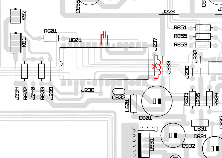

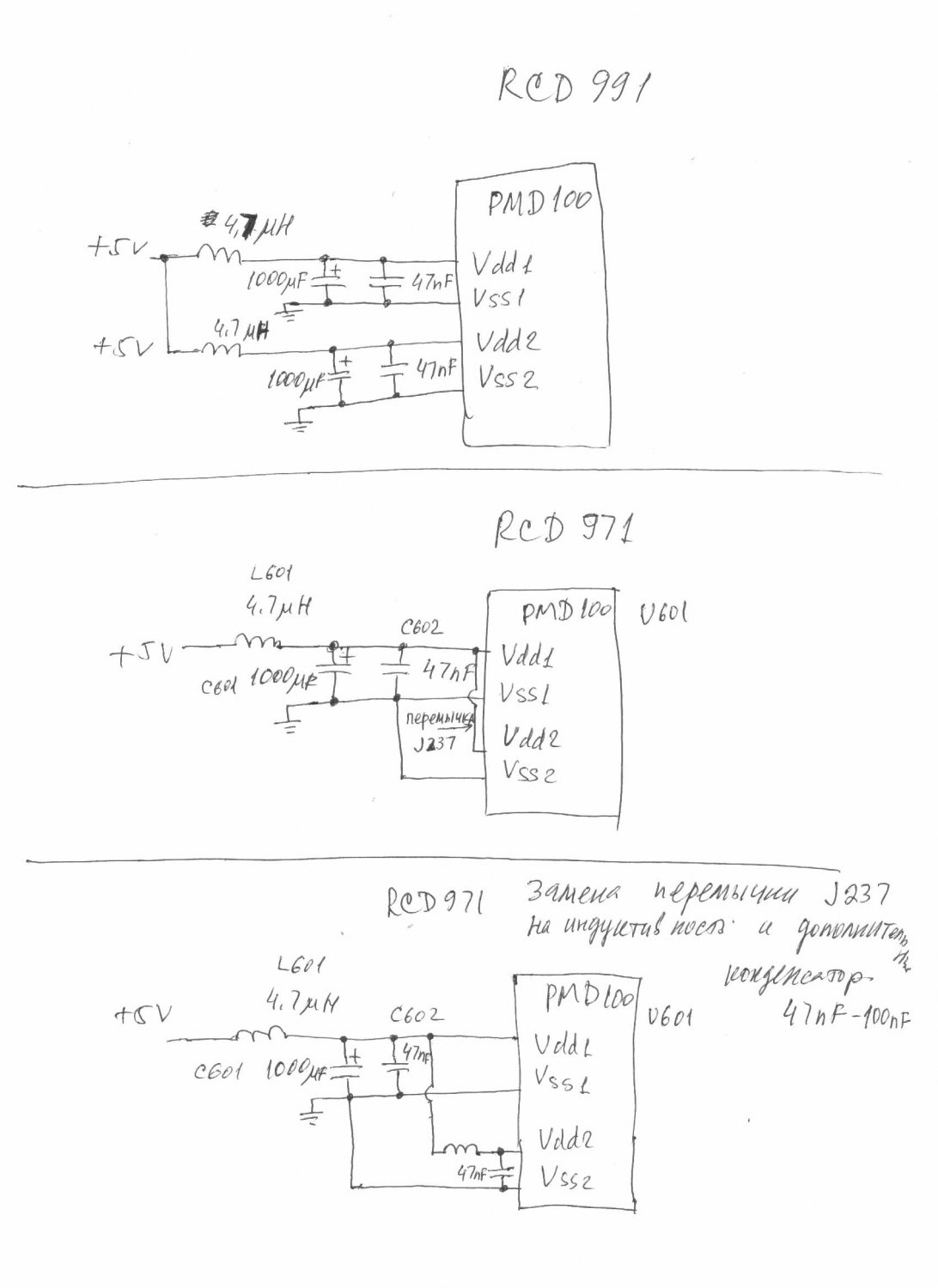

    У меня появилась идея немного улучшить питание PMD-100 в моём Ротеле RCD971. В Datasheet-е на PMD-100 есть рекомендация, для улучшения параметров работы, питать внутренние и выходные цепи декодера/фильтра от разных стабилизаторов и кроме этого предлагается установить по питанию шунтирующие конденсаторы по 0,1мкФ между Vdd1 и Vss1, а также Vdd2 и Vss2, как можно ближе к выводам микросхемы. В Ротеле RCD991 эти цепи хотя и запитаны от одного стабилизатора, но имеют некоторую развязку, благодаря использованию раздельных LC фильтров(см.ниже). В RCD971 же, экономия пошла ещё дальше и развязки по питанию внутренних цепей и выхода нет вообще. Вначале я хотел просто увеличить ёмкость С602 до 0,1мкФ и напаять со стороны дорожек ещё один такой же кондёр между ножками 21 и 22. А потом подумал, что неплохо бы ещё и немного разделить эти цепи по питанию. Для этого, я думаю, можно заменить перемычку на плате на небольшую катушку индуктивности аналогичную по конструкции катушке L601(см. картинки ниже). Хочется, так сказать, "обойтись малой кровью": по мере возможности не сверлить плату и не резать дорожек (люблю чтобы всё было красиво, даже если этого никто не видит).
    Вопросы знатокам:
    1. Принесёт ли такая модернизация хоть какую-то пользу?
    2. Как выбрать(рассчитать) номинал дополнительной катушки индуктивности?

    Смысла в разделении питания никакого . Если бы не было реклока тогда бы да...
    Да и, вообще, в ротеле питание очень не плохо сделано.
    Индуктивности считать не надо- просто использовать ферритовые фильтры Murata BLM...
    ---------- Добавлено в 02:17 ---------- Предыдущее сообщение в 02:06 ----------
    Там важно генератор и реклок по-нормальномо запитать, желательно от другого транса.

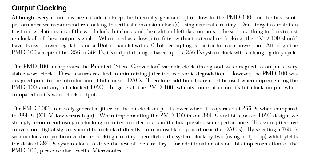

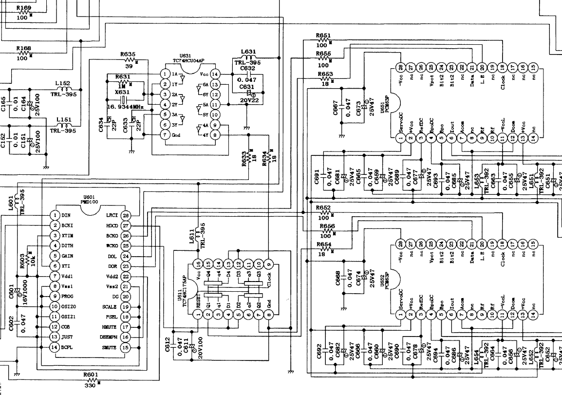

    Однако, на мой несведующий взгляд, там ротелевцы сделали реклок как-то странно, как будто бы там поработали "двое из ларца одинаковы с лица". Создатели PMD-100 пишут, что Word Clock там неплохой, а вот Bit Clock не ахти и становится ещё хуже при использовании режима с частотой 384 Fs, который конструкторы Rotel и выбрали (на входе XTIM +5В). А в RCD971 реклок вроде бы сделан для Word Clock, а Data и Bit Clock пущены напрямую с PMD-100 на ЦАПы (см. схему ниже). Пожалуйста поправьте меня если это не так.

    Там реклок действительно только LRCK и этого вполне достаточно.
    Касательно режимов PMD - все это не имеет никой разницы при работе с реклоком вообще и в то числе реклоком только LR.
    Там все сделано правильно.
