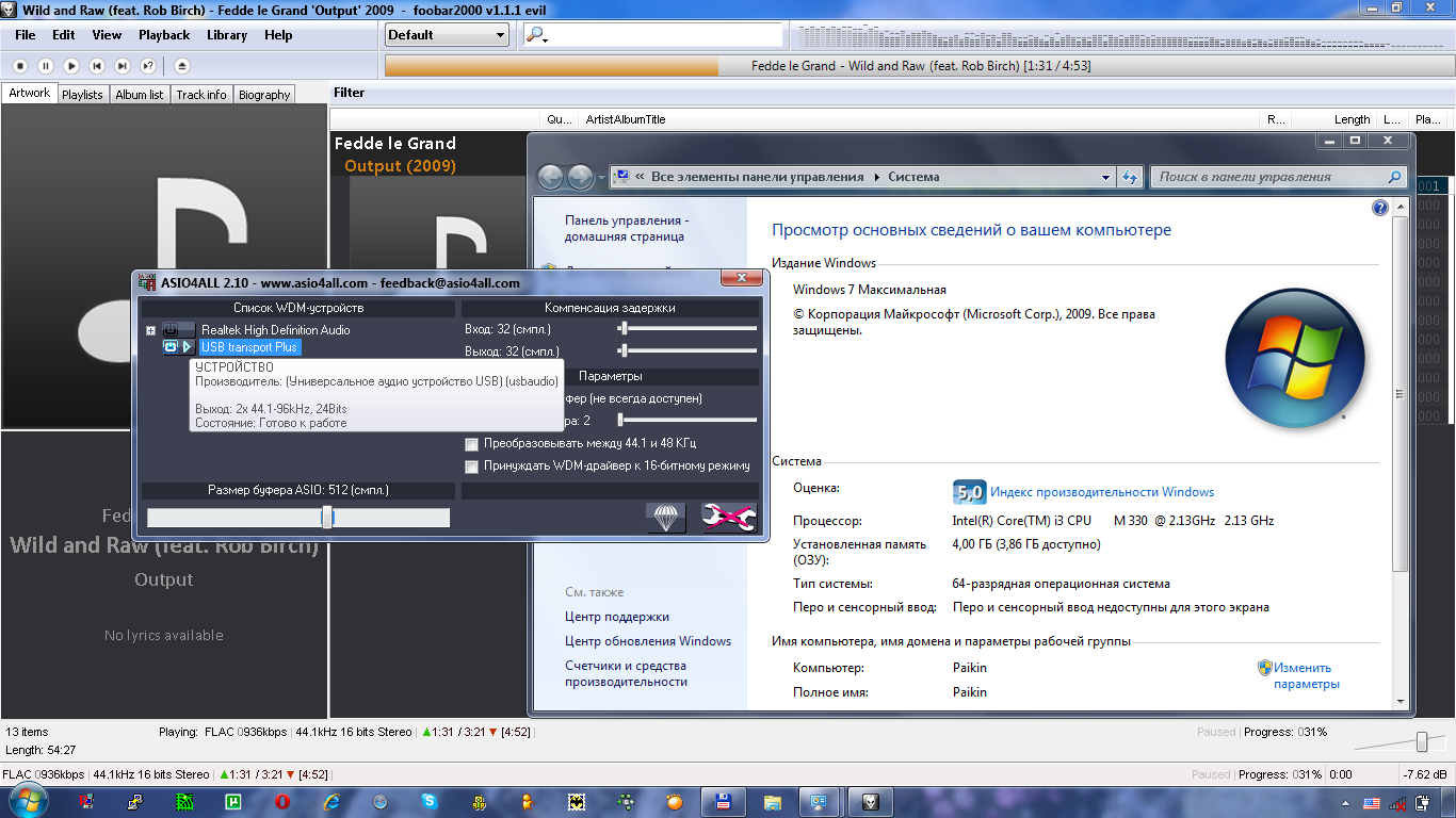

    Windows 7 поддерживает девайс!
    Но только через ASIO4ALL. Регулировка громкости и бит перфект есть!

  10. #49
    Перфекционист затейник Аватар для cka3o4nuk
    16.02.2008
    Украина Николаев
    3,409
    По умолчанию Re: USB transport plus в вопросах и ответах
    а плойтек?
    просто устройство должно заменить - как бы системную звуковуху, не фубаром же единым жива винда)
    there is no going back...
    (c) Tony Gee
  11. #50
    energy audio
    Аватар для energetik
    09.11.2009
    Россия, Тула
    1,585
    а плойтек?
    Плойтек я поставить не смог под семёрку. Вернее он ставится, но в его настройках почему то нет моего девайса.
    Воспроизведения смог добиться только через ASIO4ALL.
    Семёрка определяет и ставит драйвера для него. Но воспроизводить отказывается. Возможно проблему можно решить установкой другого драйвера usbaudio.sys, но коллеги предоставившие ноут для теста отказали в таких манипуляциях
    Последний раз редактировалось energetik; 14.11.2010 в 15:15.
    Отлично! Берём!
    Я же тебе говорил подсунуть ей свои vid/pid - тогда должна заработать...
  14. #53
    energy audio
    09.11.2009
    Россия, Тула
    1,585
    я под XP так и ставил - всё поставилось нормально, а под семёркой не пошло что-то

    energetik, Алексей, если это конечно не табу подниму вопрос с необновляемой прошивкой,
    что мы теперь имеем,вывод под современными система идет только через азио, т.е применение этого юсб в рамках компьютера определяет его как - только для музыки, видео геморой нужен что бы вывести через азио, систему, тот же ютуб в браузере, и опять же - игры - работать не будут
    (c) Tony Gee
    Спокойно! Мож оно и работает, просто первый раз у семёрки не получилось поставить даже дрова потому, что в соседний усб порт была вставлена усб клава с хабом, а в неё в свою очередь усб мышка. Сегодня, когда удалили клаву - дрова встали, потом вставили одну мышку, что бы было удобнее работать и результаты на скринах. Странно то, что по слухам АСИО4АЛЛ выводит поток не минуя стандартных дров, а через KS устройства. А при попытке вывести на прямую через KS винда начала ругаться и отказалась выводить звук, потом при смене вывода на АСИО4АЛЛ звук пошёл. Удачно прошла проверка на бит перфект, пощёлкали РГ Никитина в виндовском микшере, а потом ноут забрали
    ASIO4ALL поддерживает 7ку, а вывод KS в фубаре скорее всего заточен под XP. В разные места они пытаются выводить.
