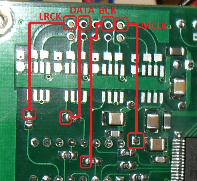

  13. #3032
    Старый знакомый Аватар для Zloi_Santa
    15.01.2006
    700
    По умолчанию Re: USB transport Flamenco в вопросах и ответах
    Пытаюсь запустить после пары лет бездействия..
    Напомните, конфигурация должна быть 16RJ для работы с SM5813 ??
    Фламенко без развязки.
    Есть подозрения, что когда отключали шлейф, при подключенном питании, и первым был разомкнут GND.
    Логические уровни в ЦАПе 5В.
    Кто-нибудь, измерьте напряжения на выходных пинах Фламенко, без подключенного ЦАПА и генератора!
    Должны-ли они отличаться в режиме воспроизведения/остановки?
    У меня без внешнего генератора выводы висят в воздухе:
    MCLK - 2,3 V
    Data -0 V
    BCK -3,2 V
    LRCK -0 V
    В цапе без подключенных генератора и без Фламенко:
    MCLK(384) - 0V
    DATA- 0V
    BCK- 4,9V
    LRCK -0 V
    Похоже на пробой BCK линии в Цапе, И ? в Фламенко?.
