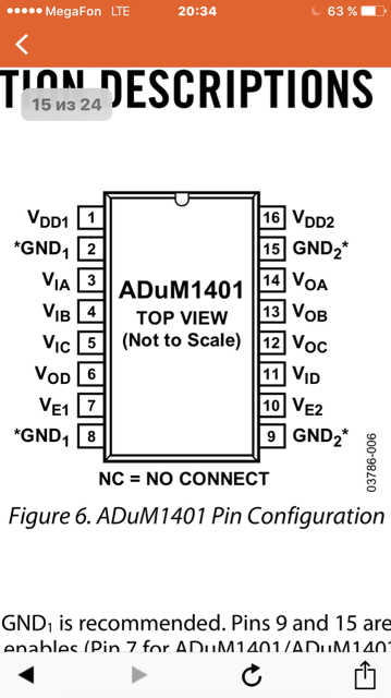

    Цитата Сообщение от Doy4e Посмотреть сообщение
    Действительно смешно.
    На конденсаторах со стороны выходного разъема есть напряжение?
  3. #2942
    Частый гость Аватар для Doy4e
    01.03.2007
    410
    По умолчанию Re: USB transport Flamenco в вопросах и ответах
    Есть 4.8
    Что вообще входит в обвязку адум?

  9. #2948
    Завсегдатай Аватар для BesPav
    01.06.2011
    2,720
    По умолчанию USB transport Flamenco в вопросах и ответах
    Есть 4.8
    Пины Enable подключены?
    7 и 10.

  11. #2950
    Завсегдатай Аватар для aal
    04.11.2004
    2,860
    Номинал бусины не подскажите?
    пофиг. Можно и перемычку, можно ом 10..30 поставить. Я ставил 600 Ом бусины BLM21x601.
    Там всё заложено как надо - внешних перемычек не треба...
    Конденсаторы размерностью 0805, там есть куда поставить?
    Да
    Я ставил 0603, на ноги ADuM.
    Это оптимальней, но не так критично ИМХО.
  12. #2951
    01.03.2007
    410
    Всем спасибо, все работает.Теперь вопрос, где брать "землю" для фламенко?Раньше шла по шлейфу i2s.
    Знание-сила

    Рекомендую pcf817
    Такие http://www.chipdip.ru/product/pc817-h11a817c/ ?
    Знание-сила
