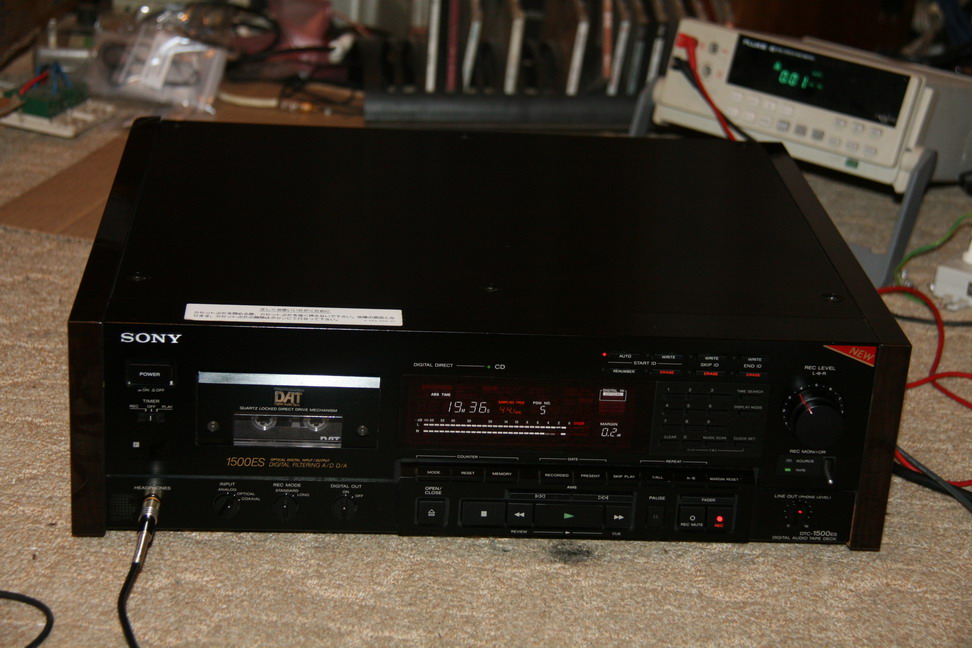

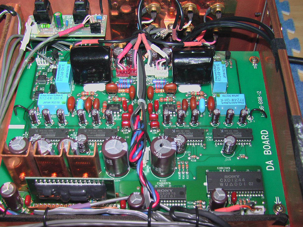

    Хочу выразить Алексею благодарность за отличный транспорт Flamenco Lite. Был куплен уже довольно-таки давно, но использован только недавно. Транспорт помог "запустить" такую плату:
    Из такого аппарата(Sony DTC-1500ES):

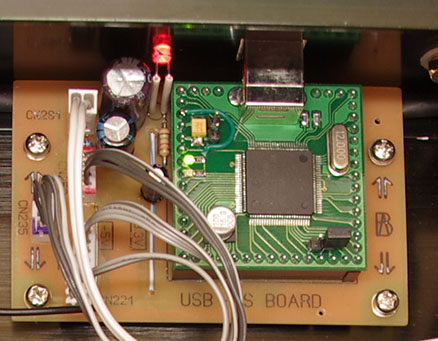

    Flamenco в получившемся аппарате:

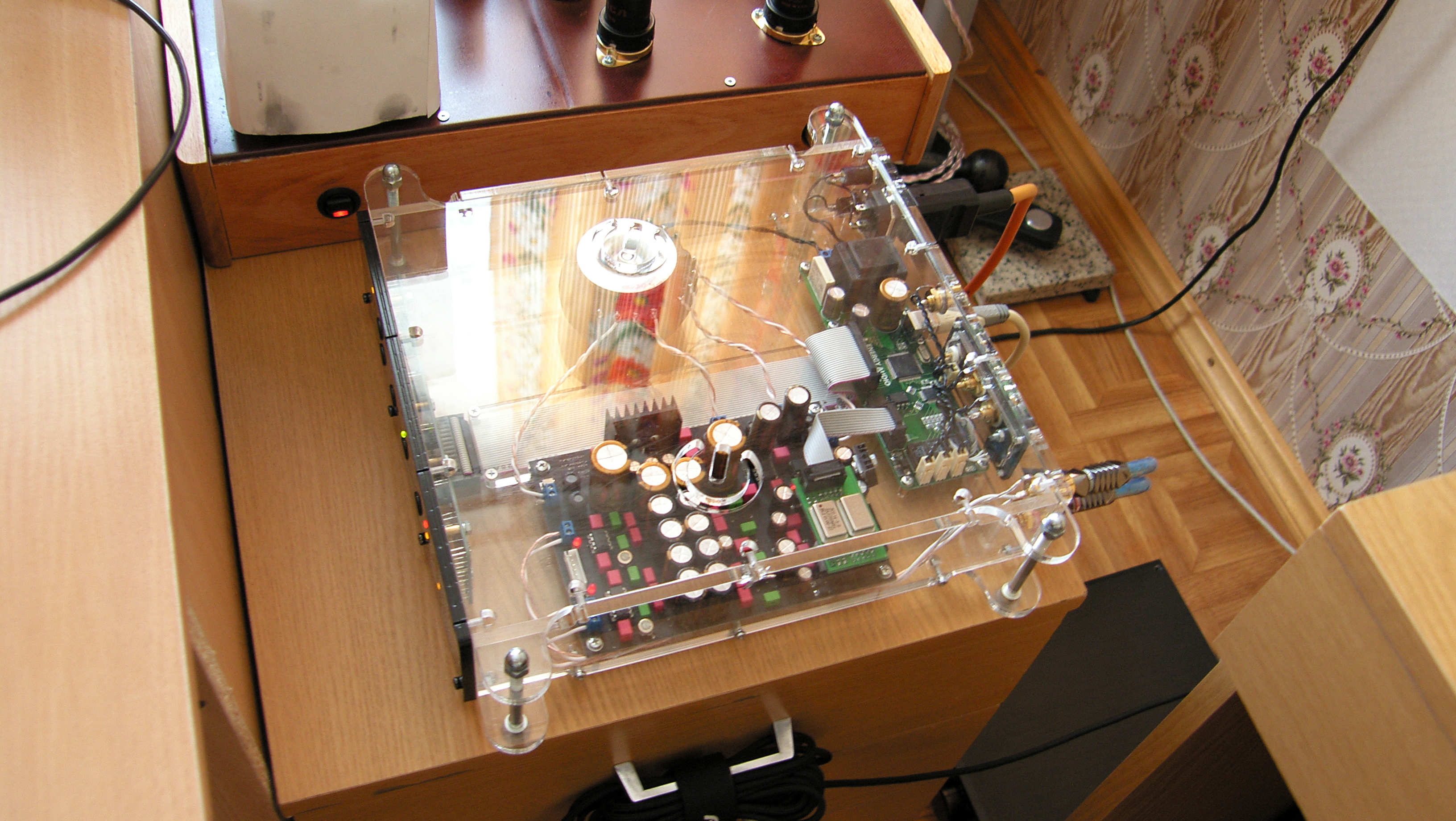

    Сам получившийся аппарат:
ID:	249172 Нажмите на изображение для увеличения.
    А здесь подробнее от моего хорошего друга, который в основном и делал его.

    Круто!!!
    "Вэлкам" всем Э/М помехам! А что Вы хотели? Зато красиво!
