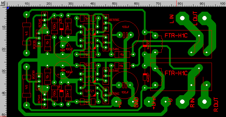

  13. #52
    Завсегдатай Аватар для Артём
    26.07.2004
    1,115
    По умолчанию Re: Защита...
    SinteZ, нечего высылать схема , та что в первом посте , а печатку изза малого количества элементов не разробатывал , я сразу на тексталите начал рисовать

  15. #54
    Частый гость Аватар для Andrey Butuzov
    05.03.2005
    357
    SinteZ, посмотри может моя разводка подойдёт
    По схеме из первого поста. На платке стоит РЭС-60(потому что халява), а дальше вешай реле какое хочешь.

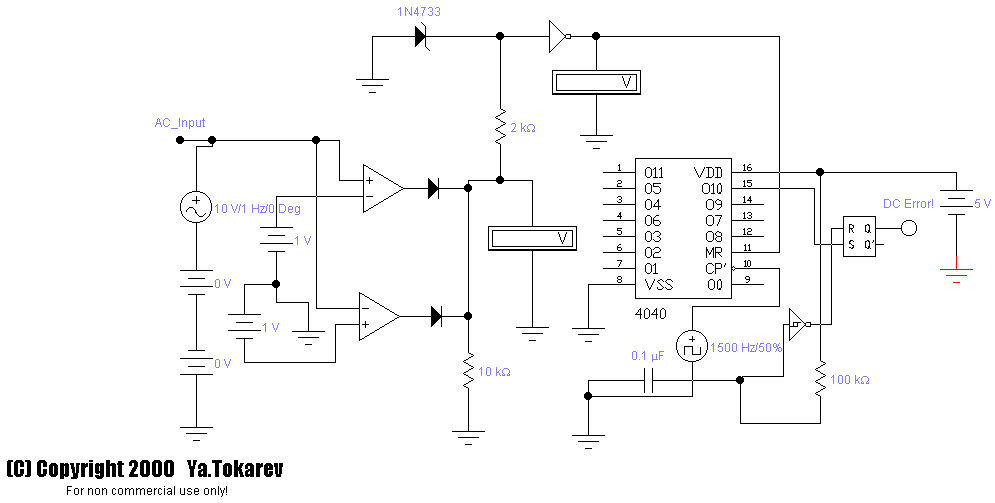

  19. #58
    Новичок Аватар для DigBit
    26.12.2004
    Токарев несколько лет назад предложил цифровой детектор постоянного напряжения на АС.
    Достоинства, не нуждается в налаживании, не плывут параметры со временем, габариты
    не велики, поскольку отсутствуют кондеры большой емкости. Можно задавать различные
    пороги срабатывания по нижней граничной частоте. Тактовый генератор используется
    так-же и в реле времени мягкого включения и подключения АС к УМ.
    Недостаток, излучает помехи, но если в проф. звуковых картах и платах сбора данных
    для PC помехи квалифицированные инжнеры задавливают на уровне шумов квантования, то..
    В супер-оцифровщике Сергея Агеева вообще импульсный преобразователь напряжения на плате
    стоит и ничего. Выложенная схема - не вылизана, просто, только что бы идея была понятна,
    не более. Эта идея(не более) была представлена редактору Ж. Радио несколько лет назад, но
    не для публикации. Во вложении файл симулятора, имейте ввиду, что симуляция этой схемы
    очень длительная. (C) Принадлежит Я.Токареву(YVT), при использовании ссылка на автора
    обязательна и только в не коммерческих проектах.
    Горе вам, когда все люди будут говорить о вас хорошо! Господь Иисус Христос
  20. #59
    Аватар для SinteZ
    23.06.2004
    Russia
    1,657
    DigBit, ужасы.... лучше как у Линкса или Котова собрать....
    .ιlιllιlιॐιlιllιlι.
