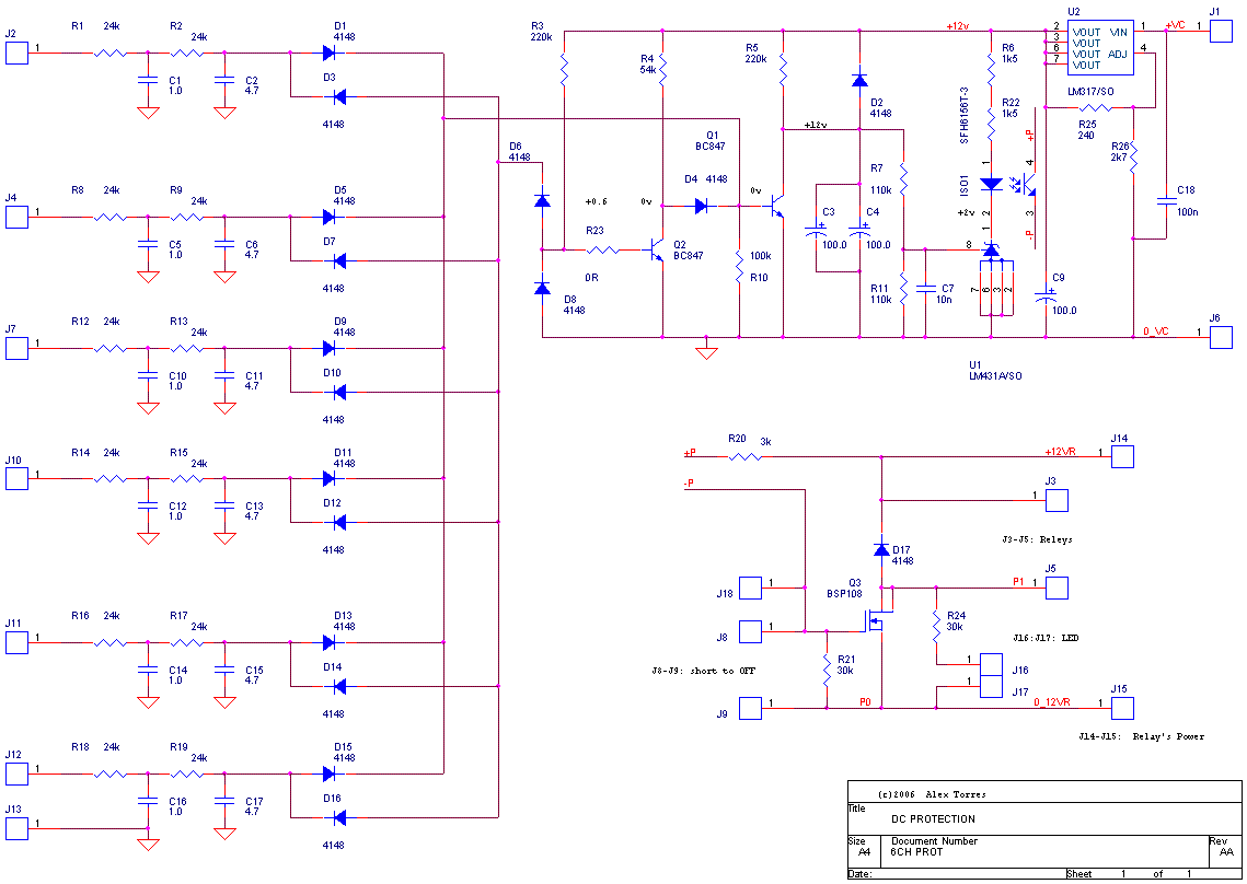

    У меня в многоканальнике вот так сделано:
    В архиве - плата, 1-сторонка, 65х40мм.
    Питание схемы самой защиты и реле - гальванически развязаны, если это не нужно - можно оптрон убрать, и реле включить вместо него. (транзистор, стоящий после оптрона, разумеется тоже не нужен).

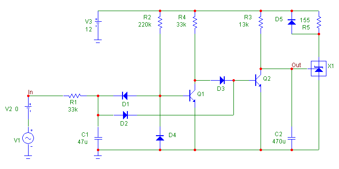

    Никто не делал защиту на таймере NE555? По идее его одного должно хватить на один канал?
    Добавлено через 3 часа 30 минут
    Александр Котов, почему у меня в симуляторе ваша схема работает наоборот - сначала реле включено, после времени задержки оно выключается, при подаче постоянного напряжения на вход включается снова Что я не так делаю? Должно по идее работать как надо, но имею то что имею... Может симуль глючит, в DC анализе работает, а в Transient всё наоборот.

    Так у вас на вход в симуляторе уже подано напряжение. Вот она и срабатывает (отключает реле).

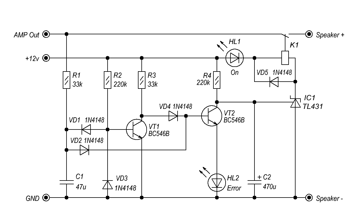

    У меня ещё такой вопрос: мы подаём питание (12в) на схему с бортсети, а земля при этом с вторичной обмотки ИИП - наверное так делать нельзя? Первичная и вторичная земли гальванически развязаны, а при таком включении мы связываем первичное питание с вторичной землёй. Если же использовать и первичную землю тогда сигналу с выхода усилителя не на что будет опереться. Можно конечно линейный преобразователь поставить, но будет много тепла рассеиваться, питание у меня 44-50в, а релюшка 12ти вольтовая. Что посоветуете?

    HL2 уберите - он светиться не будет, так как ток мал, а TL431 при этом может не закрыться, так как падение напряжения на светодиодах достигает 2,5 вольта. А это уже напряжение включения TL431.
    HL1 включите параллельно катушке реле, так как при питании 12 вольт - каждый вольт напряжения на счету, а еще и просадки бывают. Не забывайте, что на TL 431 еще напряжение упадет.
    Если защиту питатать от первичной цепи, то земля с первичной цепи будет подключена. Со вторичной цепью только связь через входной резистор 33 ком - этим можно пренебречь вовсе. Точку "Speaker -" не подключайте.
    С2 великоват, задержка будет большой.
