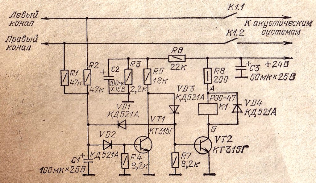

    Вот ещё одна схема защиты, хочу узнать мнение насчёт неё, плюсы, минусы.
    При номиналах деталей указанных на схеме, время задержки подключения составляет 2с, напряжение срабатывания, +/-1,5В,
    как она будет работать с усилителем для сабвуфера ватт на 500 на 8Ом,
    будет ли её срабатывание на сигнале с большой амплитудой.
    Использоваться будет для одного канала, т.е. один резистор сумматора R1 на 47кОм удаляется.

    По порядку:
    1. С1 погибнет первым - при работе без смещения на переменном токе, здесь д.б. неполярный электролит.
    2. Диоды КД521 - хлам, дохнут без видимых на то причин, ввиду большого разброса параметров видимо. При этом в позиции VD4 он выйдет из строя сразу, от пробоя по напряжению. Да и КТ315 - в помойку, они не потянут приличное реле для мощности усилителя 500 ватт и не надежны.
    3. Временная задержка в этой защите только при включении, при срабатывании, например, при несимметричном ограничении сигнала или инфранизких реле станет часто-часто щелкать.

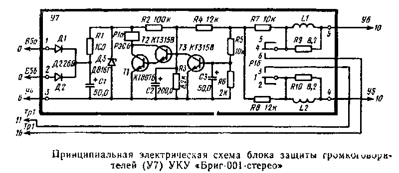

    -Tip-, дружище, стариковская защита под кодовым названием "Бриг" не лишена недостатков, но работает железно и несносимо уже у нескольких поколений любителей. Комплектуху, стестно, сменить на буржуйскую, последние два транзистора перед реле на дарлингтон, я ставлю ВС618.
