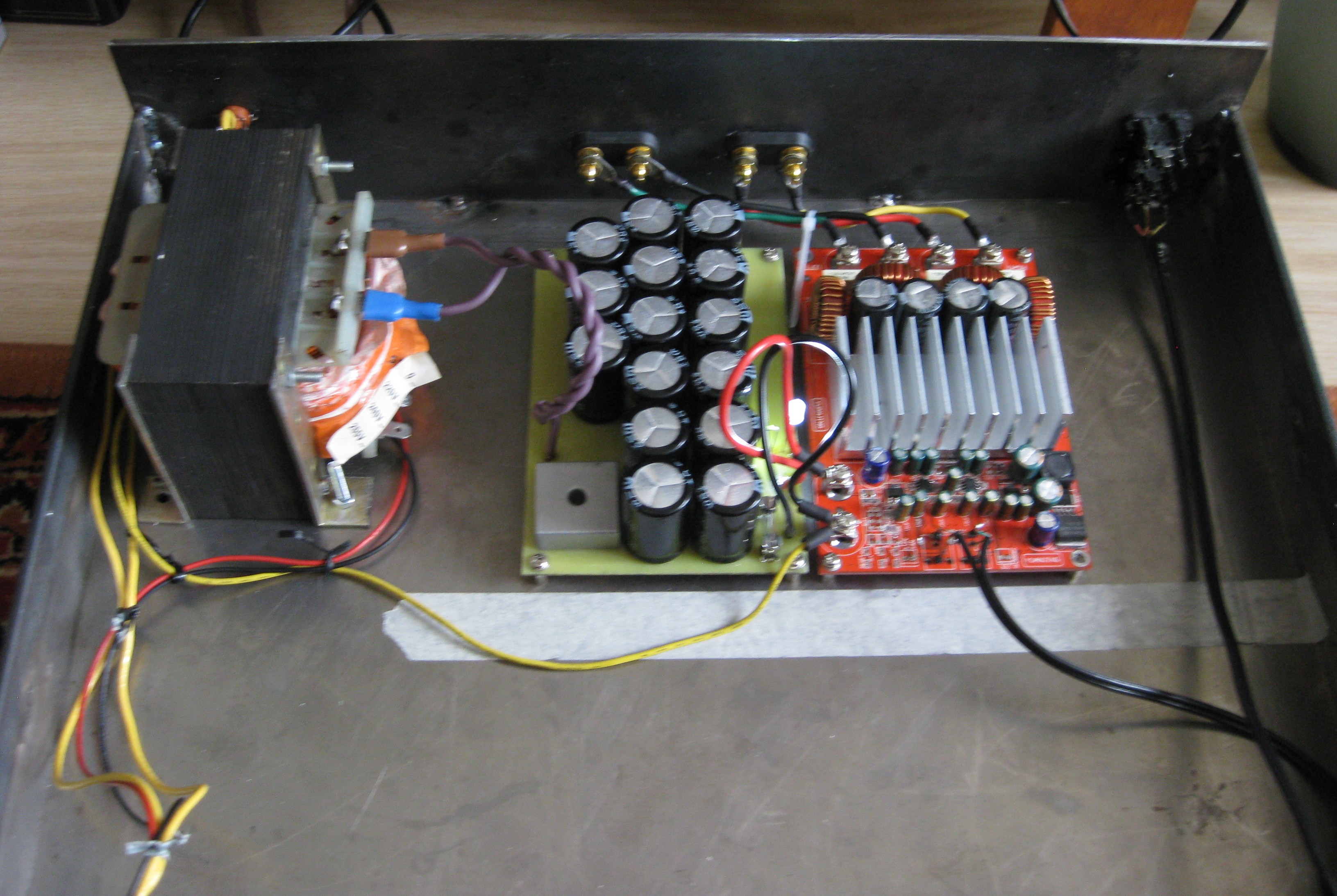

    Рад приветствовать участников форума!
    По теме могу сообщить следующее.
    Приобрел еще до кризиса плату в алиэкспрессе, вот такую: http://ru.aliexpress.com/item/Assemb...806373300.html
    Документации с ней не было никакой.
    Сама плата - почти точная копия одного из демо-бордов TI http://www.ti.com/lit/pdf/slau288, http://www.ti.com/lit/pdf/slau287
    На прошедшей неделе дошли руки. Заменил разъемы и собрал следующее:
ID:	237676 Нажмите на изображение для увеличения.
ID:	237677 Нажмите на изображение для увеличения.
    Напряжение питания +44 в. Запускаться через ограничивающую ток лампу 220 в 60 вт отказалась. При этом на лампе падало 30в, на одном выходе было 13 в постоянного напряжения (0 и 13 в на клеммах каналов), на другом - 0 (13в и 13в соответственно). Ничего не грелось.
    От полного напряжения - запустилась сразу.
    Пока послушал на малой громкости. Звук субъективно достаточно приятный, "мягкий". Нагрев радиатора заметен. Несомненно, для длительной работы на пределе необходим вентилятор и продуваемый корпус.
    Результаты измерений планирую выложить позже.
    Всем наилучшие пожелания!

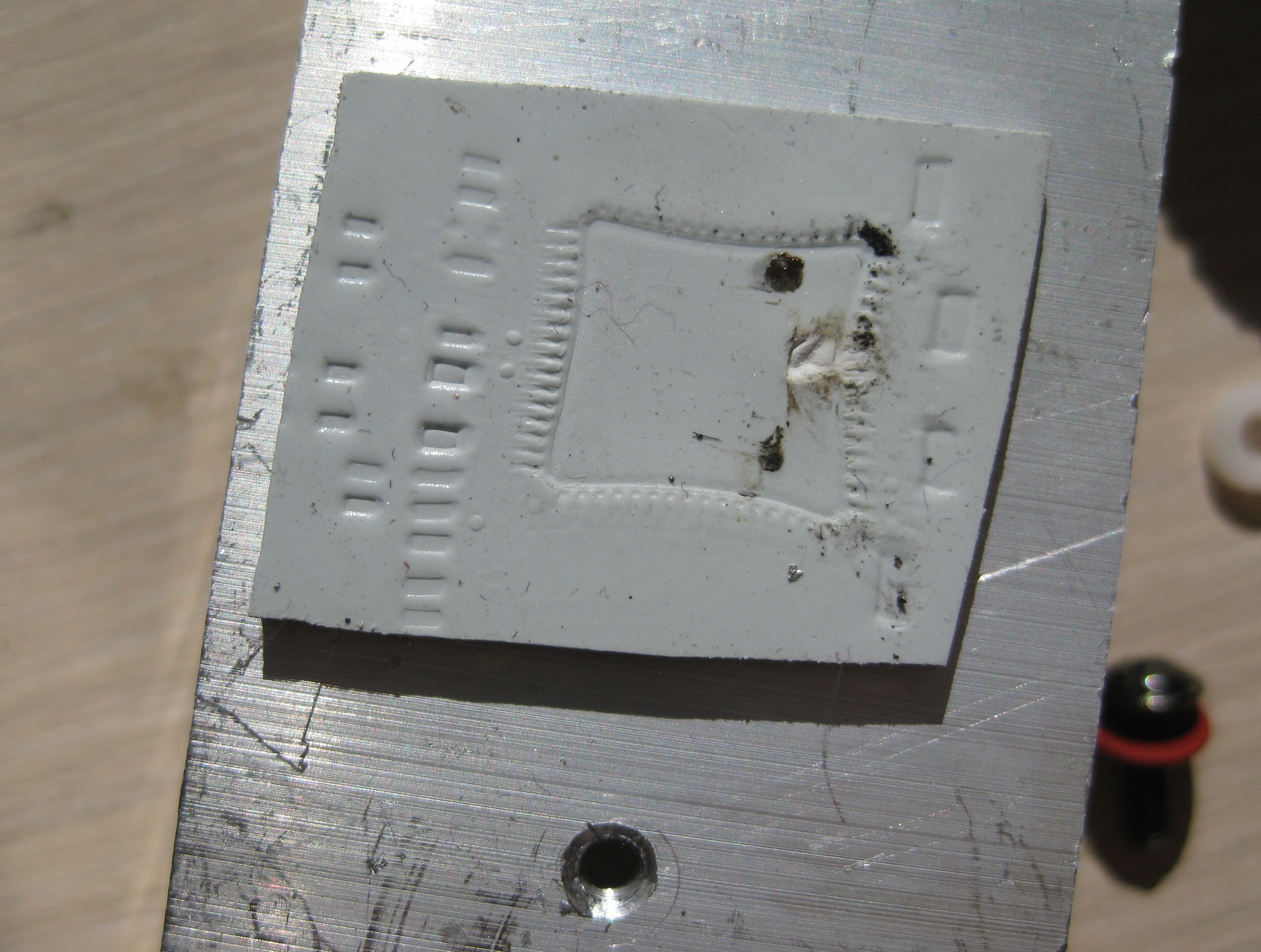

    По умолчанию Re: Усилитель класса D на TAS5630 - реальный опыт
    Всем доброго здоровья.
    27.05 удалось детально послушать.
    На свой слух звук охарактеризую так: верх монотонный - все тарелочки одинаковые; на средних - "контурный" эффект, огрубляются как атака, так и затухание, избыточная выразительность; низ рыхловат.
    На следующий день повез конструкцию к товарищу на измерение. При включении - дым из-под радиатора. По снятии радиатора обнаружили сгоревшую микросхему.
    Причина аварии - алюминиевая стружка между выводами и прокладкой, замкнувшая один из выходов на +питания.
    А ведь внутренний голос накануне требовал снять радиатор, проверить, как там под ним. Зря не послушал.
    Придется заказывать, менять микросхему. Но уже TAS5630B.

    К посту 51. Интересно, зачем они ставят такую толстую и малоэффективную термопрокладку? Ведь вроде бы у TAS5630 подложка изолированная и можно радиатор сажать с термопастой сразу на чип. Или я неправ?
    Квадратная TAS5630 очень тонкая (и хрупкая), радиатор будет на детали рядом ложиться... Точно подбирать высоту, форму и прижим радиатора - это не по-ширпотребному...

    а если я положу медную пластинку измазанную пастой вырезанную под размер микрухи это будет лучше чем эта прокладка?
  19. #58
    Частый гость Аватар для 81bas
    04.06.2010
    332
    Ну если при этом ничего не сдвинется и не замкнет, то медь скорее всего получше будет...
    Смысл тогда в этой медяхе, вообще? Теплопроводности не добавит, а шансов получить "пых" прибавляется. Изолирующая прокладка там не спроста стоит. Смущает толщина - найди слюду.

    Цитата Сообщение от korzhuk Посмотреть сообщение
    Жестоко, конечно.
    У меня есть такой мат, покупал для других целей, не теплопроводных.
    А теплопроводность у него вообще нулевая. Так китайцы эту хрень еще и "рекомендуют" между ЦПУ и радиатором класть. Ну полный идиотизм. Дебилы, бл... (с)
