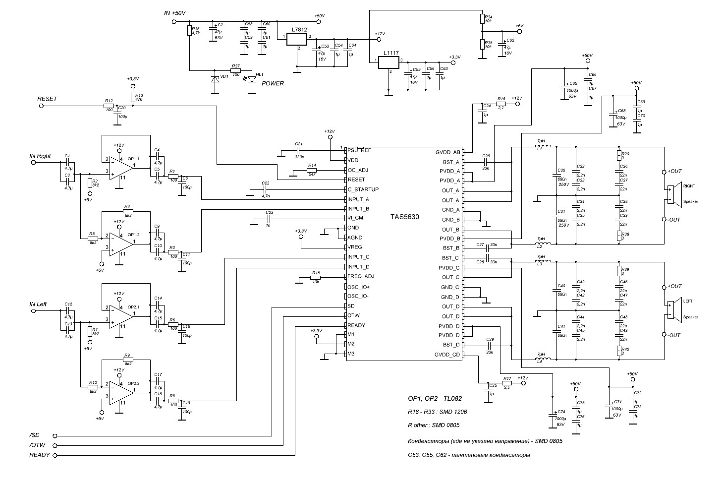

    Ребята привет , имею несколько микросхем TAS 5630 в корпусе DKD , получил их как сэмплы , ранее пробовал .. ради курьеза запускать их , работали .. погонял и забросил ,плату тогда разводил максимально простую - запустить и проверить. Сейчас решил заново собрать , и довести до ума . Есть пару вопросов .. сижу думаю - не знаю чего делать , первое - входной предварь , ТИ рекомендуют ДИФ . операционники , но у меня таких нема ,есть только TL 074 , по искажениям вроде как у них нормально , но если ставить их , тогда по какой схеме их включать ( сам усилитель собираю в конфигурации - 2 выходных канала, BTL ) От друга досталась схема включения ( схема ниже ) . Вопрос - на сколько хороша такая схема включения операционников по входу ?
    Еще один вопрос - как быть с питанием 12 вольт . Есть два варианта исполнения , первый - это установка кренки на 12 В на плате усилителя , при этом на плату усилителя надо будет подавать дополнительные вольт 15 с БП ; второй - установить на плату усилителя импульсный стабилизатор типа LM2576 и питать его с основной шины питания 50 В ( Питания усилка не буду поднимать более 40 вольт +\- 1 В)
    Чего подскажите ?

    По умолчанию Re: Усилитель класса D на TAS5630 - реальный опыт
    ОУ то нормально, а вот светик смешно включен.
    вы имеете в виду светодиод ? ..так это даже не рассматривается меня интересует именно входная цепь ..

    Основные вопросы остаются - приемлемо ли такое включение ОУ на хводе ( это получается полу Диф. ) ?, подойдут ли в качестве ОУ TL074?
    narret, да, сойдёт.

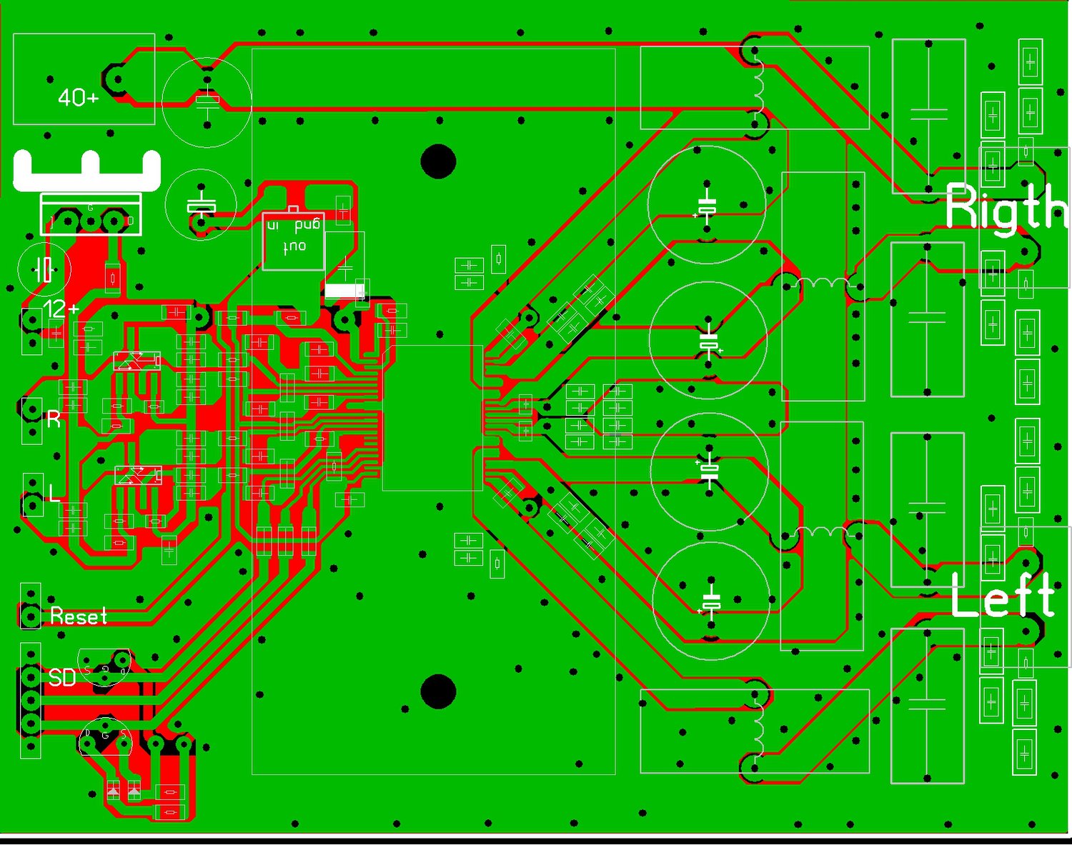

    Вот печать для TAS5630 в режиме BTL - вторая плата .
    если это мне, то спасиб конечно, но мне не видно лай файлы, лучше просто картинку, тогда может чего подскажу. Хотя, для старта, я бы делал копию референс лэйаута, чтоб не огрести неопознанных проблем, сами видите из предыдущих постов, что эти чипы были сильно хрупкими по началу, какой чип у вас, хз.

ID:	127113Это на суд общественности , кому нужно , тот воспользуется . У меня их 10 штук , из разных партий по пять . Во времена когда их только получили и гоняли , один чип спалили - но из за оплошности нашей , по питанию бяку сделали . Другой чип - успешно работает уже как пол года на С-90 , надеюсь и эти не подведут . Сейчас думаю по поводу блочка , есть два варианта - резонансный , либо полумост .. Естественно что резонансный лучше , но полумост проще .. по элементной базе ..Иметь бы все за и против ...
    narret, а чего ради керамика в питании последовательно??
    Новичок Аватар для narret
    22.12.2008
    12
    IVX Согласен не ахти , но .. но в том что емкость туда желательно по больше пихать .. а у меня максимум имеются кондеры на 2 мф 50 В , боязно мне , что не хватит кондеров по напряжению .. с учетом того что силовая импульсная цепь .. какой нить всплеск .. . и сами понимаете , по этому слепил по два , а раз последовательно по 2 , значит надо уже и емкость наверстывать .. , по сейму так.
    Только ради запаса по напряжению .
    я серьёзно - исключительно плохая идея..
    22.12.2008
    12
    Хорошо , как бы вы поступили ? имея при этом только емкости на 50 вольт , не больше .
    я бы параллелил их, как все это и делают, тем более, что от 40в до 50в ещё 25% запаса, где проблема-то??
