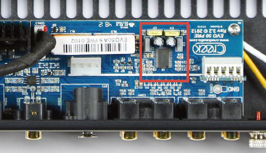

  10. #50
    Новичок Аватар для hunmn
    12.04.2014
    13
    По умолчанию Re: Creek EVO Amp - обманутая надежда
    Никто точно не знает какой процессор стоит на входе CREEK Evolution 50A? Судя по всему, что-то вроде TDA7468, но хотелось бы знать точно.
  11. #51
    Частый гость Аватар для Art_em
    17.02.2009
    Украина, Сумы
    126
    Точно известно, что это изделие от New Japan Radio Co. Ltd. (JRC). А вот какой именно из чипов - неизвестно. Может быть NJW1194 (есть регулировка тембра, но нет возможности организовать дифференциальный вход) или NJW1195 (нет регулировки тембра, но можно организовать дифф. вход). Поскольку в этом усилителе есть и отключаемый темброблок и возможность дифф. подключения, то может быть, что микросхема заказная и "секретная" (то, что в Evolution Amp используется PGA2311 было опубликовано даже на сайте). Управляется все это хозяйство по трехпроводному последовательному интерфейсу (3-Wired Serial Control).
  12. #52
    12.04.2014
    13
    Цитата Сообщение от Art_em Посмотреть сообщение
    [...] Может быть NJW1194 (есть регулировка тембра, но нет возможности организовать дифференциальный вход) [...]
    Спасибо! На фотографии видно, что рядом с XLR разъемами есть еще активные компоненты, возможно на них построен дифференциальный вход.
